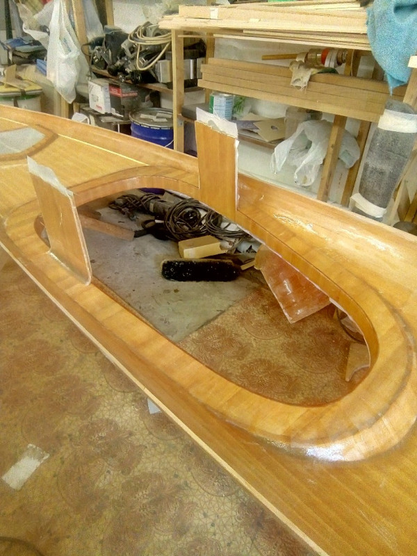

Re: Microbootleggersport

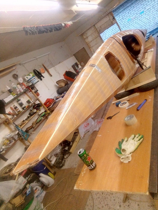

Сообщение пузотер » 30 авг 2019, 23:28

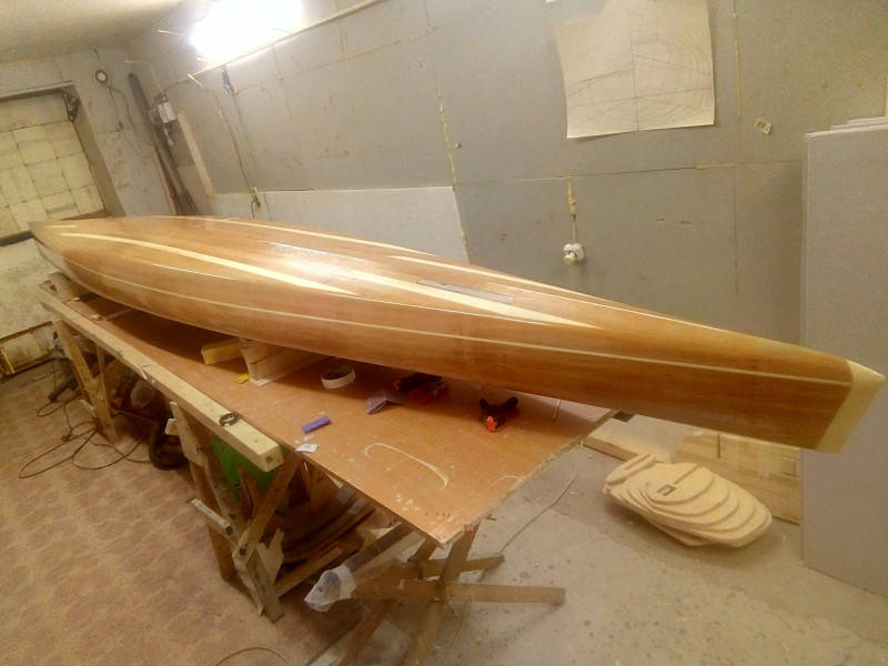

Работы по внутрянке немного продвинулись. Осталось организовать скег, и можно будет склеивать половинки.

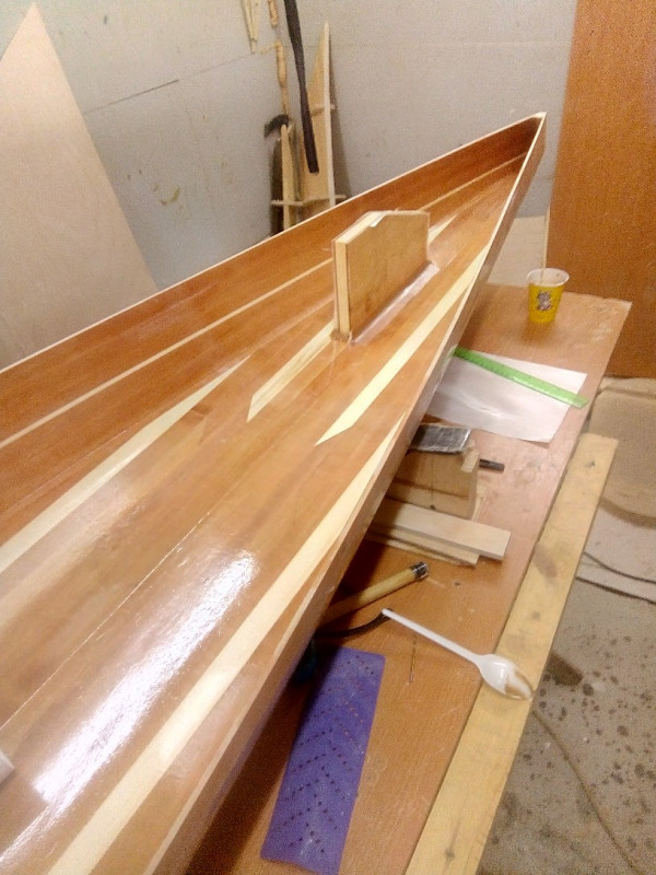

Сообщение пузотер » 13 сен 2019, 22:14

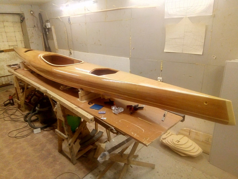

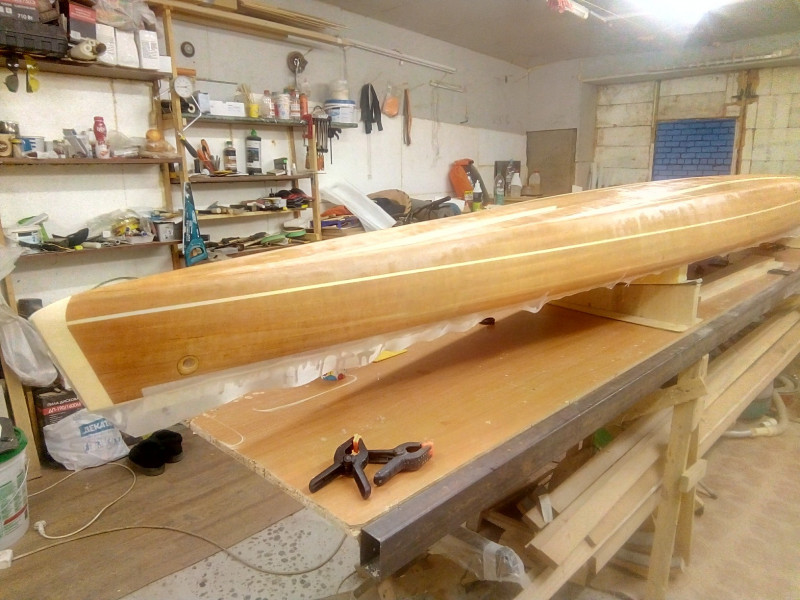

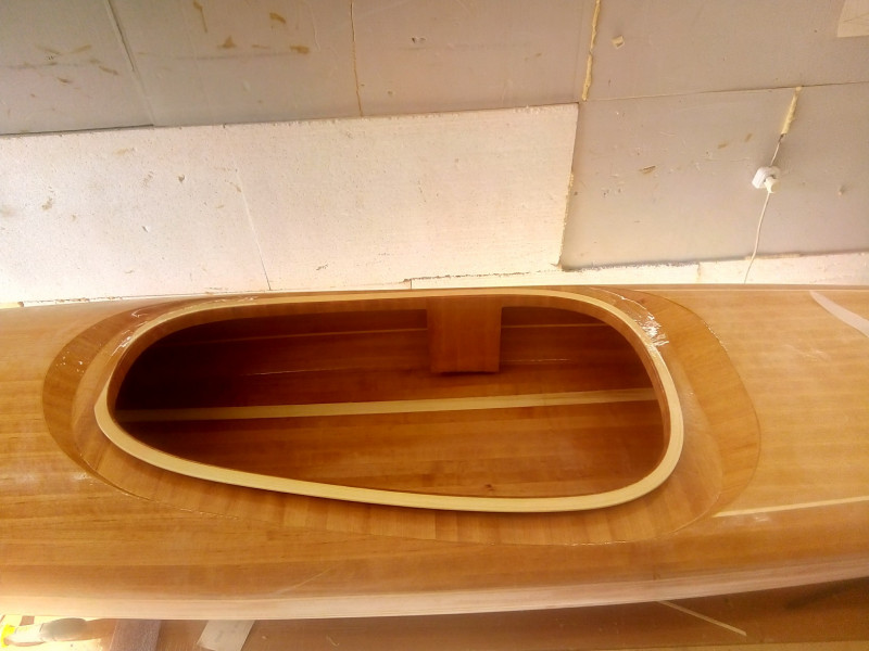

Давно не появлялся. Многое сделано. Лодка склеена, но перед этим вклеен скегбокс.

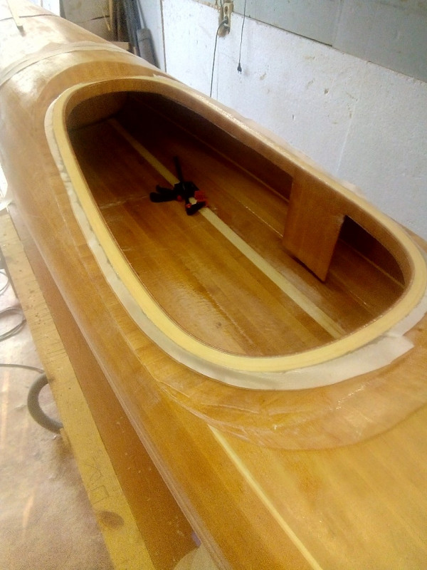

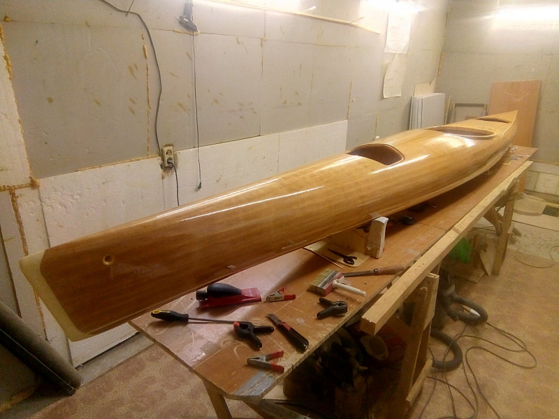

Сообщение пузотер » 13 сен 2019, 22:16
Ещё немного мелочей.

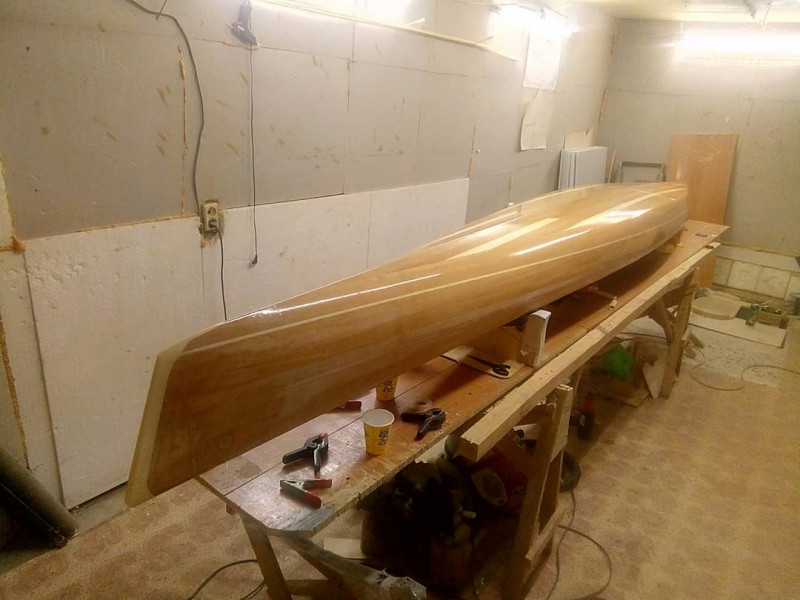

Сообщение sp1ash » 14 сен 2019, 02:53
Красота!
Тритон Вектор-1, Бурелет-17.
Сообщение asi2007@ukr.net » 14 сен 2019, 04:29

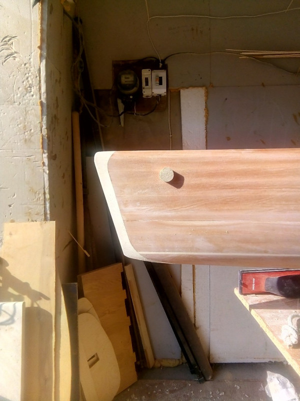

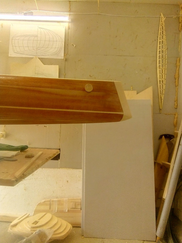

:good: Красиво - очень!
А что за чопик круглый? Это вообще для веревки отверстие?
Классная модель каркасной лодки на стене!
Сообщение пузотер » 14 сен 2019, 16:40
Это закладная для ручек в процессе. Отпилить и просверлить.

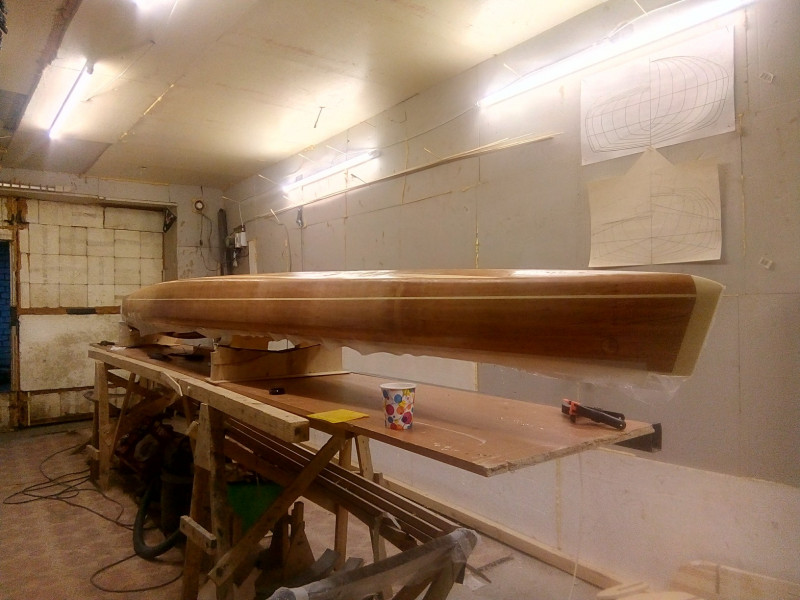

Сообщение пузотер » 17 сен 2019, 07:28

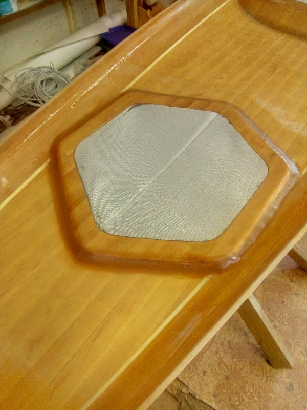

Ну, и чтоб закончить корпус осталось добавить слои стекла на дно и все укатать смолой.
