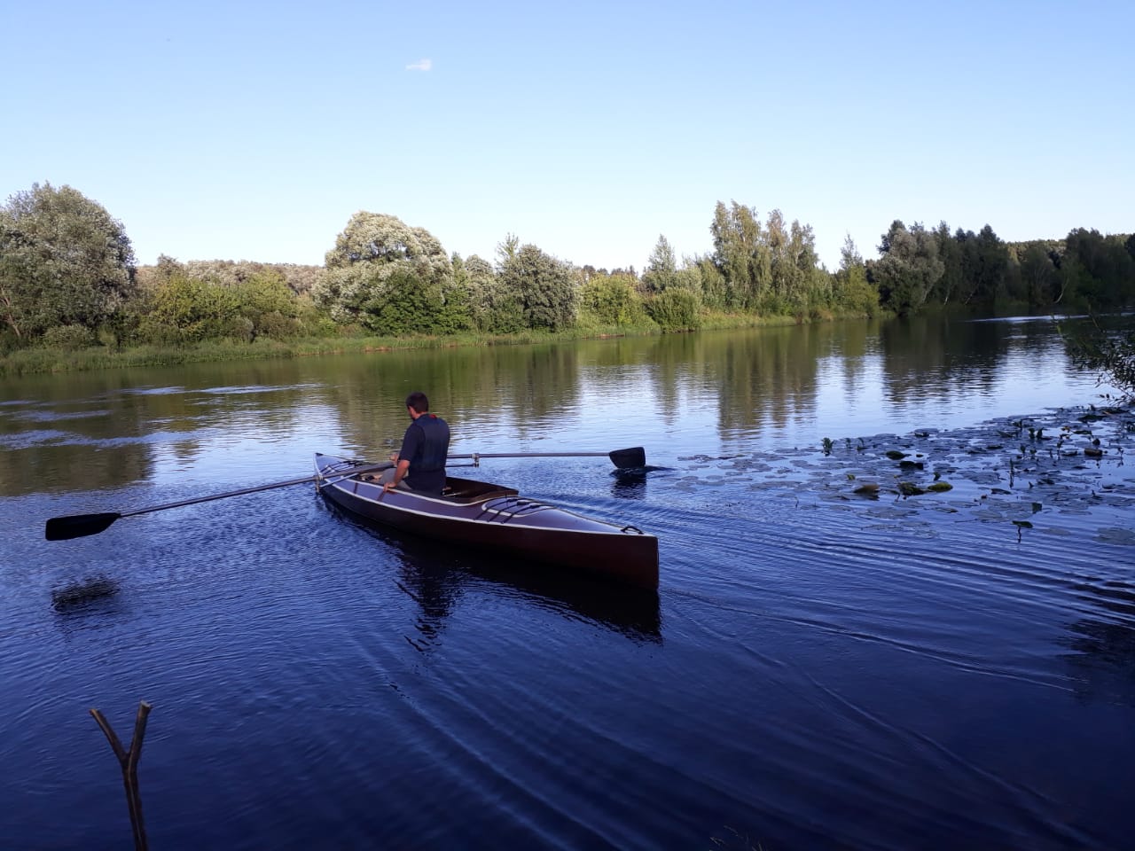

Сообщение Kir » 02 июл 2019, 02:04
Осталось на воде испытать

Весла впечатляют!
Это ж какая скорость планируется?
Не плохо бы зеркало заднего вида , вернее переднего поставить. Меня всегда напрягает то, что приходится оборачиваться для того что бы видеть куда плывешь. А у меня на моей складной лодке из листового полипропилена установлен двигатель и у него черный глянцевый капот. Я если хочу погрести то все что впереди меня вижу на сферической гладкой поверхности капота мотора - капец как удобно! :D

Сообщение Kir » 02 июл 2019, 18:16
Расцветочка почти в точности содрана :) только центральную линию не стал делать.
Скорость как крейсерская на каяке, но это почти грузовик с расчетной загрузкой 300 кг с одним гребцом. Расчет на прохождение в день около 40 км без фатальной усталости. (на каяке нормально, но не с таким грузом)
Зеркало и прочие плюшки пояявятся после теста, есть сомнения в станке

Сообщение Kir » 05 июл 2019, 06:14
Потестил. Станок в переделку, в остальном все понравилось

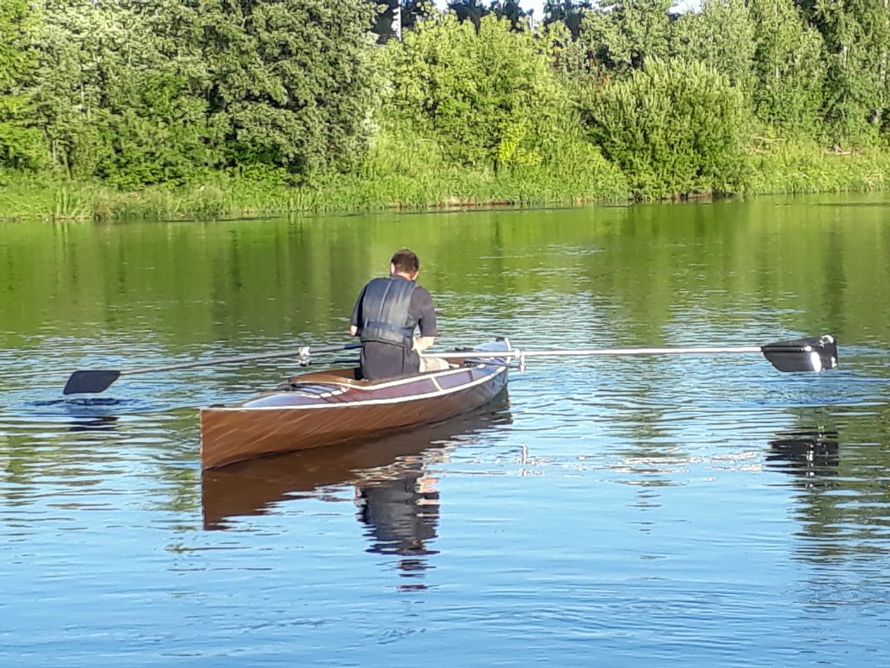

расскажите про материалы:
какая смола?
какая стеклоткань (марка, полностью)?

Смола - этал 1445
Ткань базальтовая ТБК100, примерно 200гр/м. Киль защищен кевларовой лентой.
Только вернулся, провел с лодкой 3 недели на озерах мурманскрй обл. Ходил в ветер до 12-15м/с и волну до метра. Загрузка походная - около 250кг Лодка ведет себя хорошо, но скег в корму просится, изначально он был в проекте, но хотел потестить без него. Станок буду переделывать, т.к. люфт больше желаемого.
