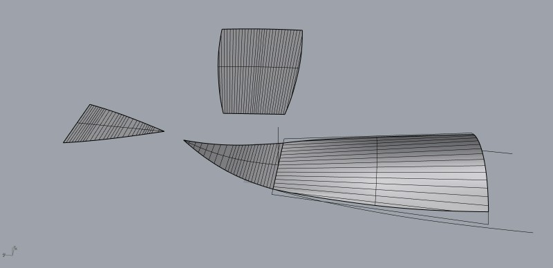

Что посоветуете?
Ответ очевиден. Если поверхности не развертываемые, т.е. двойной кривизны (как я понял передняя верхняя дека на строящейся лодке на фото), нужно эти поверхности разбить на части, которые можно приближенно заменить развертывающимися поверхностями. После этого строят развертки этих частей, которые в сумме дают условную развертку неразвертывающейся поверхности. Здесь можно попытаться разбить на 2 части-первая -подъем в носу, вторая до кокпита будет частью конуса. Kak на картинке. Здесь "дека" разбита на 2 поверхности и их развертки, образующие прямые, это видно по изолиниям.
[quote]Что посоветуете? [/quote]
Decke vorne.jpg (28.34 КБ) 3365 просмотров
