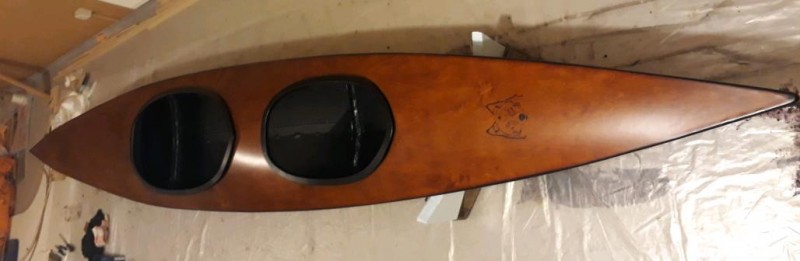

Re: Первый опыт
Сообщение Kir » 04 дек 2017, 15:21
Shorty растянул до 4,7 м и перерисовал нос и корму как было в первоначальном варианте.
Долго смотрел на http://cmamyc.com/yakayak/node/17 , но решил, что для жены с собакой, велик будет, сделал короче иначе разместил кокпиты и деку полукруглую сделал. Ошибся или нет увижу только на воде

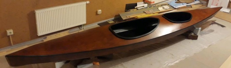

Kir
Сообщения: 255
Reputation: 53
Город: Красногорск
Re: Первый опыт
Сообщение Kir » 11 дек 2017, 17:30
Взвесил готовый корпус Хаски без сидушки, ручек и обвязки - 20,2кг.

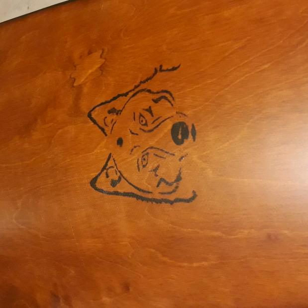

AlexDmitry
Сообщения: 25
Зарегистрирован: 21 авг 2017, 04:56
Re: Первый опыт
Сообщение AlexDmitry » 13 дек 2017, 16:01
Kir, доброго!
Не подскажете как сделали рисунок на фанере? Трафарет? Выжгли? Печать на лавсане?
Спасибо!

Kir
Сообщения: 255
Reputation: 53
Город: Красногорск
Re: Первый опыт
Сообщение Kir » 13 дек 2017, 17:28
AlexDmitry писал(а):Kir, доброго!
Спасибо!
Выжигателем
Из -за веса немного напрягаюсь, т.к. во всех проектах вес указывают больше на четверть, и мне кажется что-то я упустил. Но в упор не вижу что...
