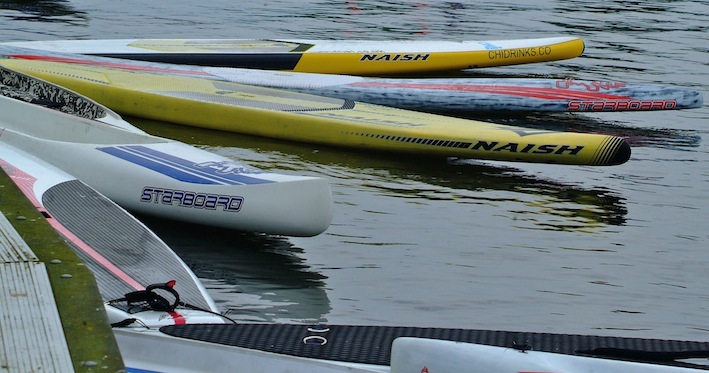

Сейчас присмотрелся довольно много сапов оказывается с более менее водоизмещающими очертаниями
А этот внешне понравился
