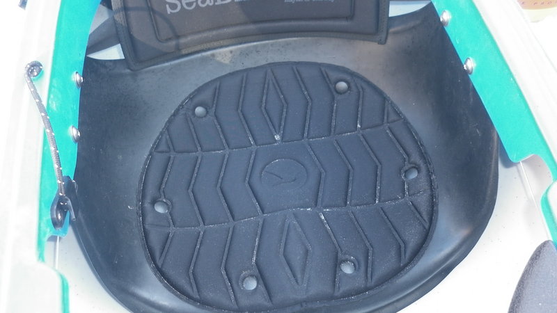

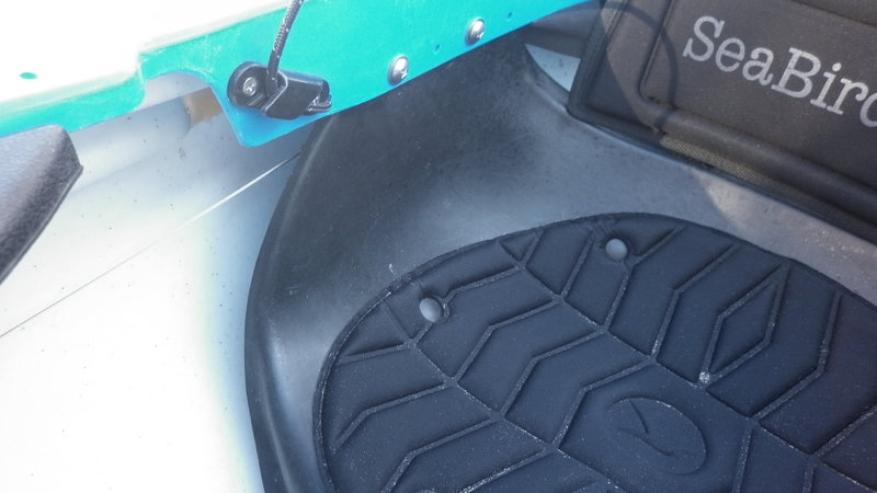

vavan181 писал(а):спасибо конечно но это по моему не то что меня интересует , по ссылке смотрел тоже не то , вот где на первых фотках красный там то что мне нужно , но где посмотреть со снятой сидушкой
Под сиденьем нет ни чего. Крепится болтами их видно. Между сиденьем и дном кубик из изолона.
vavan181
Сообщения: 746
Reputation: 11
Город: алапаевск
Re: обустройство кокпита
Сообщение vavan181 » 03 мар 2015, 23:35
А крепление как я понял это свеоху по 2 болта
Rplast
Сообщения: 95
Сообщение Rplast » 04 мар 2015, 00:10
Да, всё держится на 4 болтах, на срез. И есть небольшая регулировка, можно переставить туда-сюда. Я откручивать не стал. Том и так понятно.

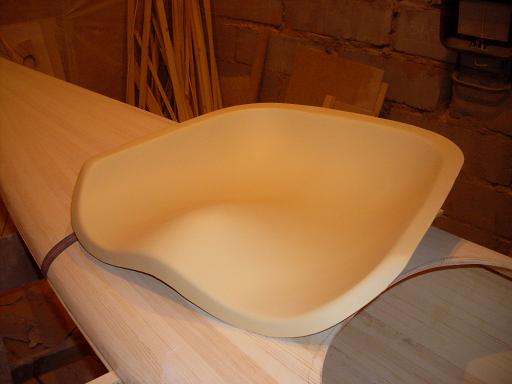

Сообщение vavan181 » 12 мар 2015, 01:17
вот пошпаклевал покрасил , сейчас бы матрицу снять , но боюсь испаганить опыта нет, эту сидушку еле снял с формы , наверно что то не так сделал
