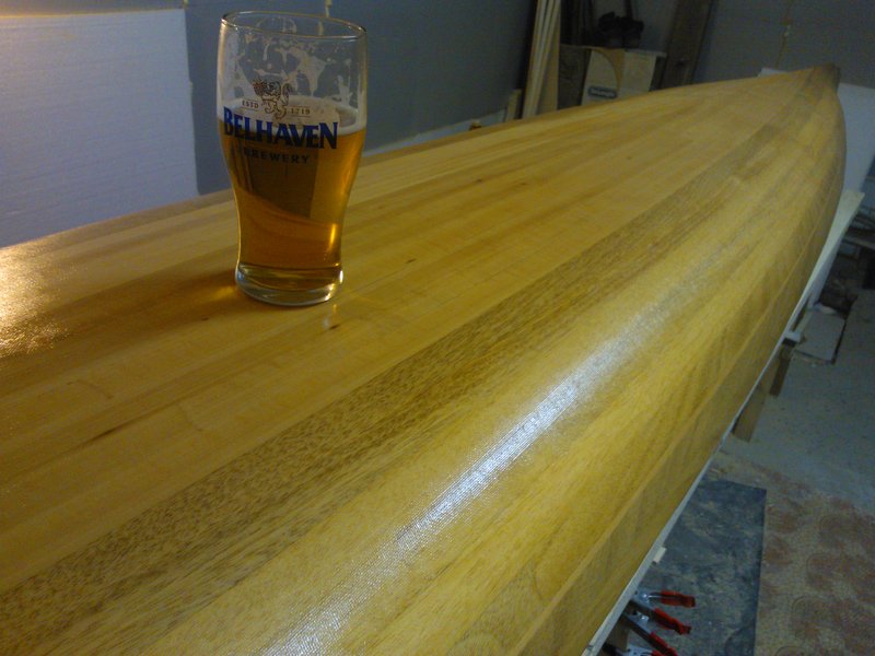

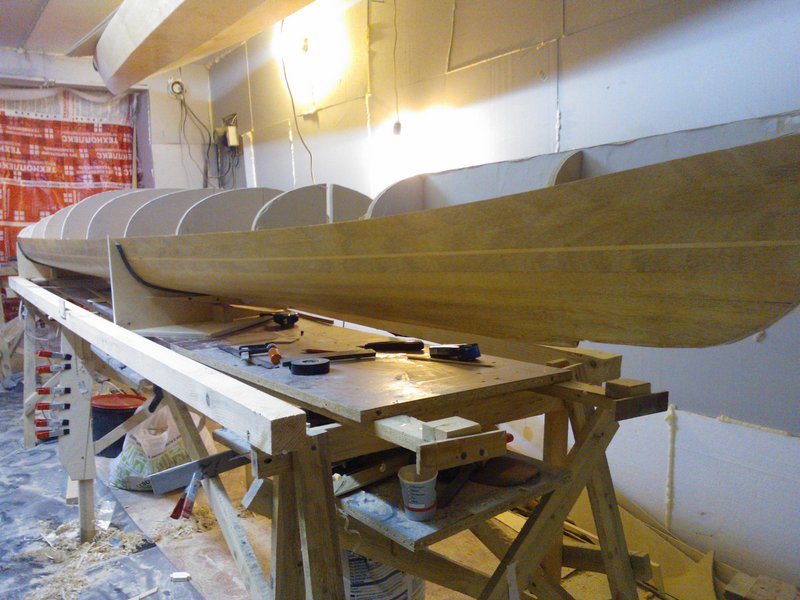

Сообщение пузотер » 02 фев 2015, 07:14
Доброй ночи.
Почти весь день сидел и грел корпус. Смолу вставал!!!
Я вспомнил причину покупки абачи. Мне понравилась текстура дерева!

Сообщение пузотер » 02 фев 2015, 07:19
Ближе к вечеру смола позволила перевернуть лодку. Отлепил от стапеля. Завтра думы думать...

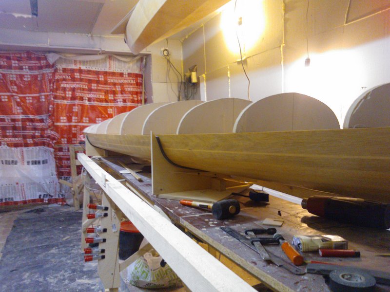

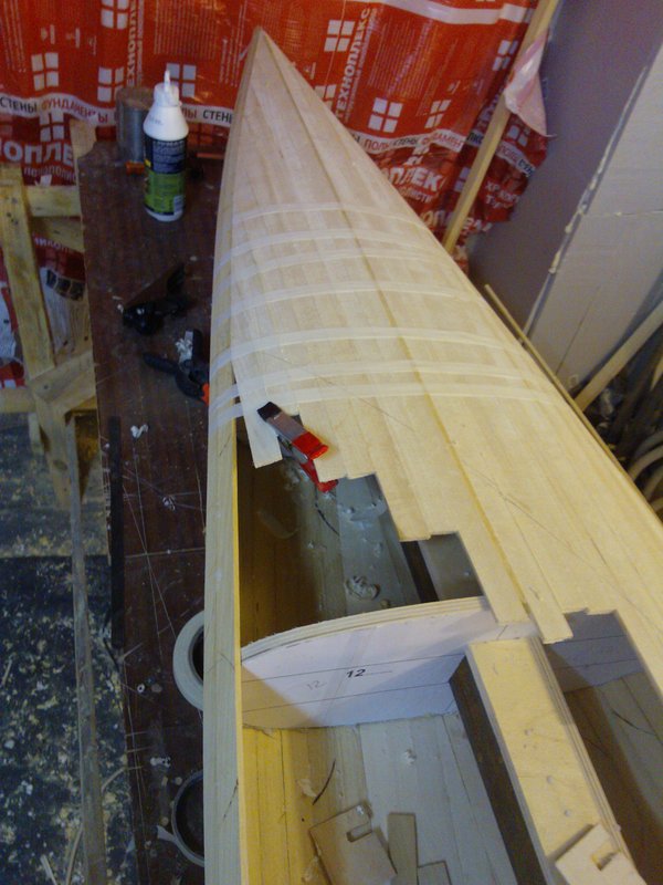

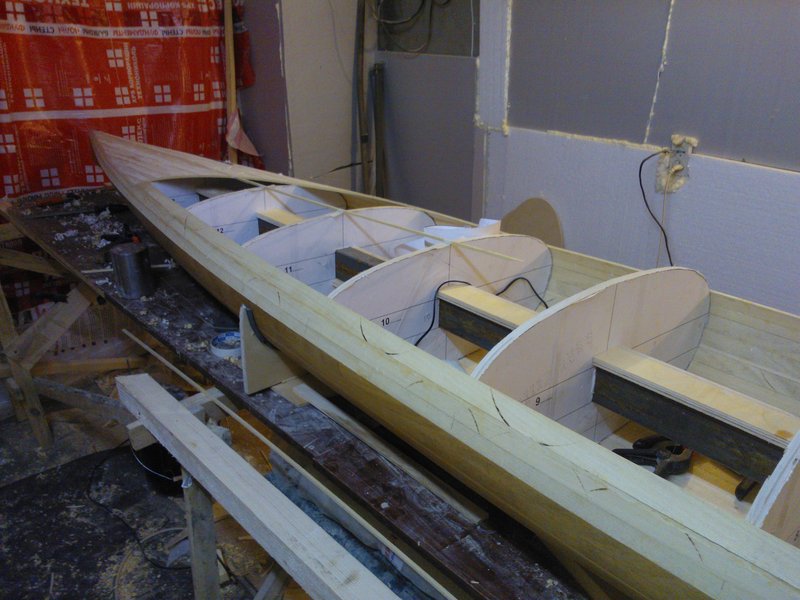

Сообщение пузотер » 09 фев 2015, 07:17
Здравствуйте.
Дум на неделе было много. Но, тем не менее, палуба начата.

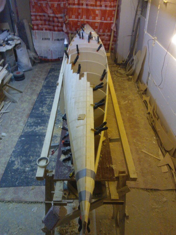

Re: Каяк из рейки. Проба пера

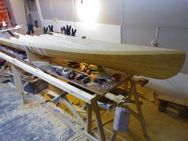

Сообщение пузотер » 09 фев 2015, 07:23
Еще

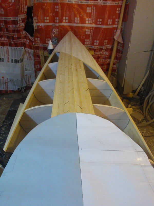

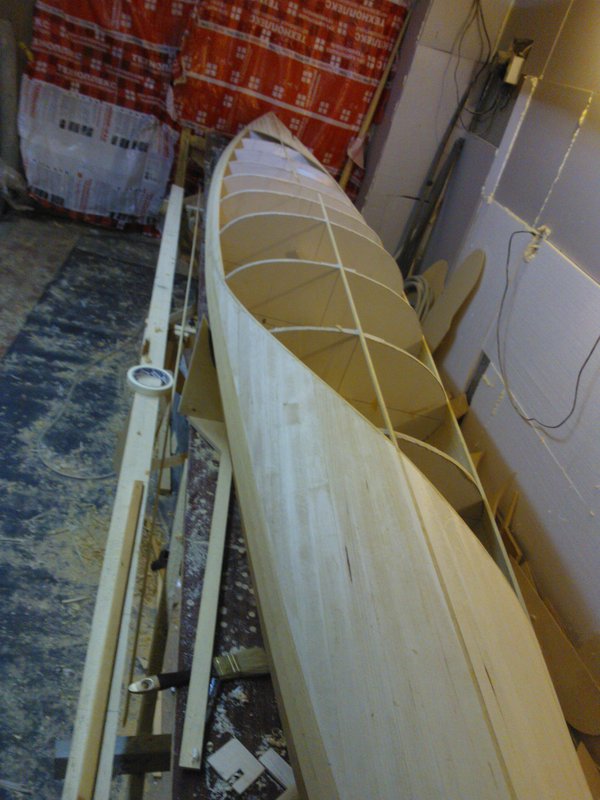

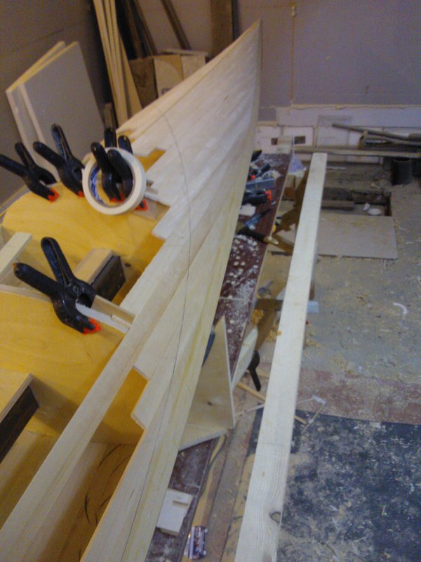

Сообщение пузотер » 10 фев 2015, 07:28

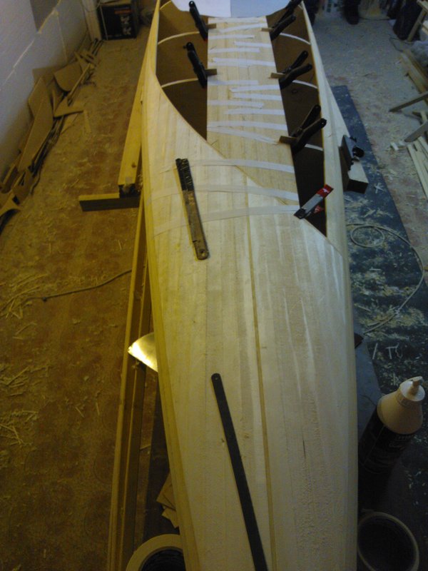

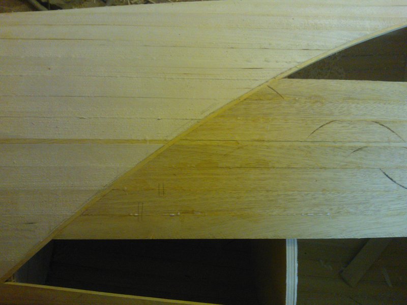

Сегодня получилось немного поработать над лодкой.
Начал заполнять внутреннюю часть палубы абачи.
