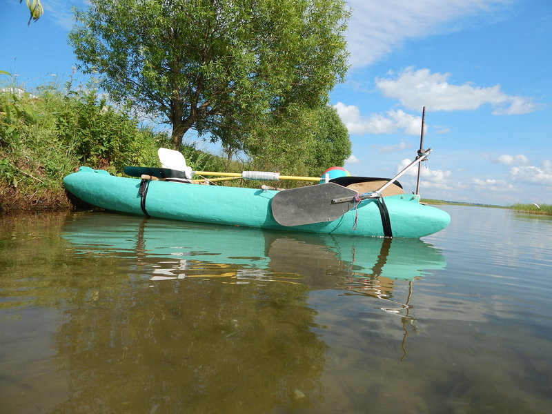

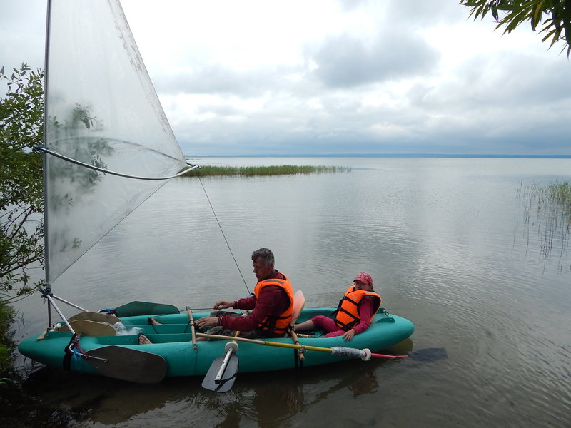

Мой парус" Стриж" для каяка
На берегу Плещеева озера
Шверцы на скорую руку

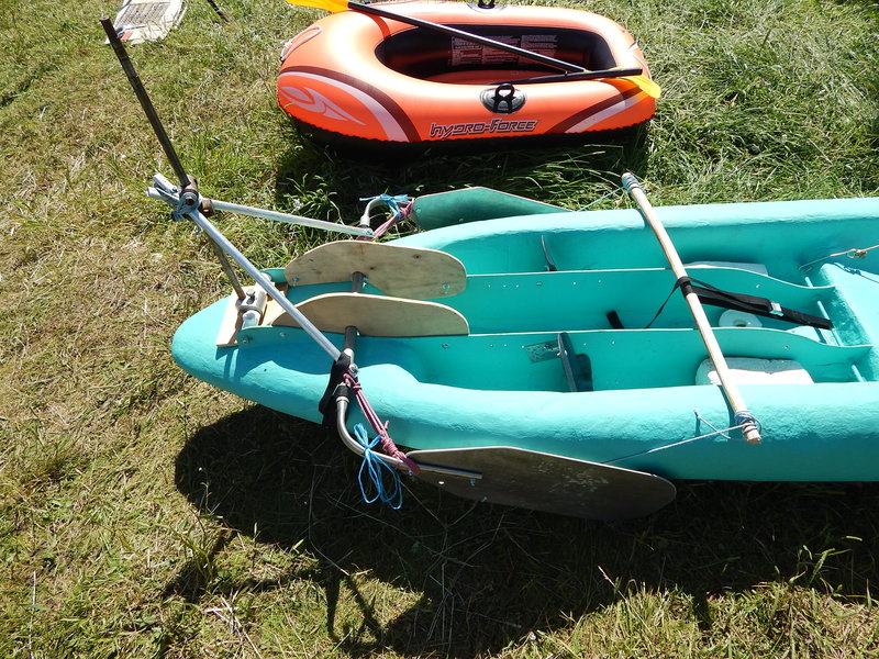

Крепление мачты и шверцевой балки к каяку
полный вперёд!
подготовка к плаванью

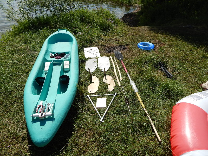

крепление мачты и шверцевой балки к каяку

Парусное снаряжение в разобранном виде

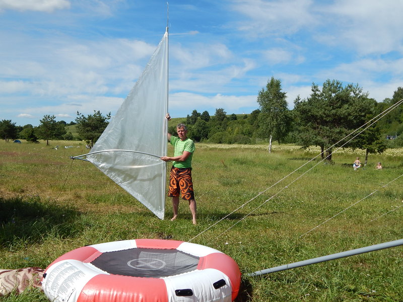

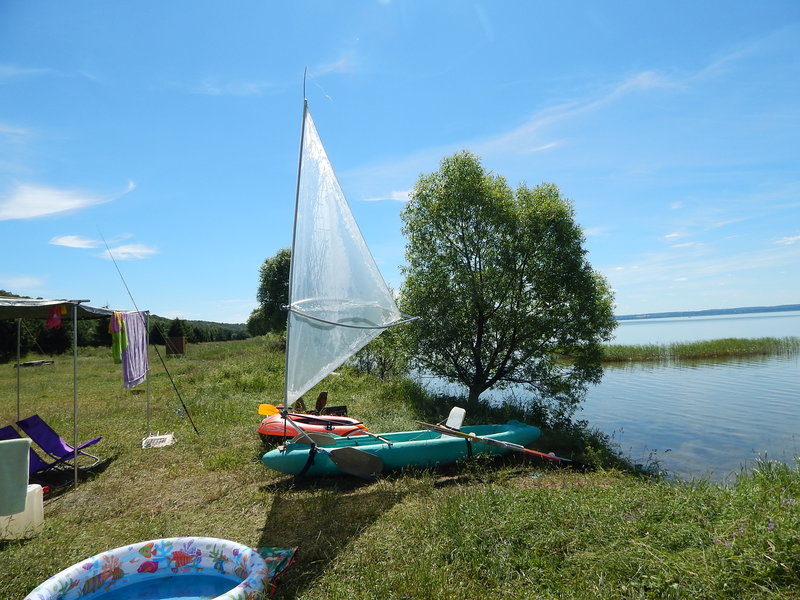

Дооснастил каяк парусом "Стриж" 3м.кв и получил массу удовольствия!!!!!.Так как делал наспех, из того что было,сейчас довожу до ума.....

https://www.youtube.com/watch?v=oR21UKtF4SQ Здесь видео того что получилось. В принципе доволен,есть конечно и минусы,но где не бывает минусов минусов???
