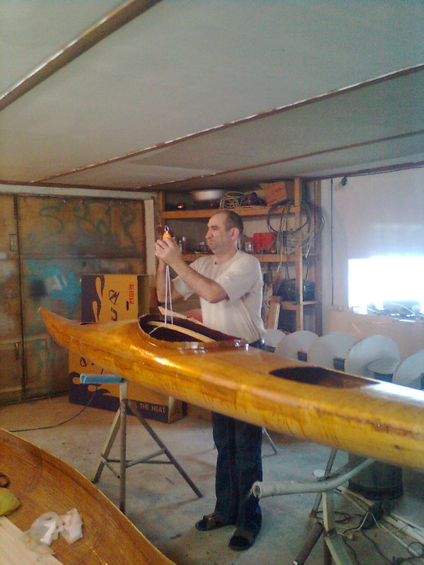

Сообщение Иванов Андрей » 08 апр 2013, 19:02
Сегодня взвесил свой каяк
