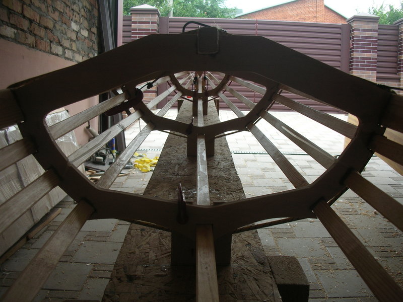

В следующую субботу спускаю на воду мелкий алеутский каяк полюбому...... :sit-in:
Сейчас идут одни расходы: багажник на авто, весла, спас. жилеты...........
Короче все необходимое.....

а каков вес скелета ? поделитесь чертежами?

a_v_i_k писал(а):а каков вес скелета ? поделитесь чертежами?
Чертежи с общеизвестного сайта http://www.yostwerks.com/
Вес 4 метрового 17 кг без шкуры, со шкурой думаю будет 20-21 кг........
Тот что 5,5 метров еще не достроил, вес не известен........

что за древесина использовалась при постройке ?из чего шкура будет?

a_v_i_k писал(а):что за древесина использовалась при постройке ?из чего шкура будет?
Древесина сосна смолистая.......Шкура, ткань ПВХ лодочная (Чехия) 950 гр\м2.......

Шикарно. Жаль под пвх красоты не видно будет. Статью в техотдел!

Америкосы каркасники виниловой пленкой прозрачной обтягивают............
У нас не понятно где ее брать.........

Кроме ПВХ пленки существоуют ПА (полиамидные) и ПУ(полиуретановые) пленки. Одним из производителей является Уралпластик. Другое дело,смысл в прозрачном каяке? Для меня это вроде альпиниста в белом маскхалате.

Вот мне стало интересно, почему Вы остановились на данной конструкции каяка? В чем прелесть? По весу нет, по ходовым качествам я тоже думаю не лучше фанеры не говоря о реечных. Конструктивно возни со строительством не намного меньше чем с той же фанерой. Да и по цене вряд ли дешевле будет. Я просто к чему если всю красоту в ПВХ завернуть то по виду он будет сильно уступать реечным и даже аккуратно сделанным фанерным.

Я очень сильно извиняюсь, но возникает встречный вопрос: А какой смысл вообще в постройке своего личного,чуть не языком вылизанного, кусочка фанеры или жменьки реек? Не проще ли сидя перед компом заказать готовый, фирменный или не очень. Цена? Я Вас умоляю! У меня не создалось впечатления что Уважаемые Строители бедные люди. Да просто кайф строить ! Затягивает. Про кайф когда "ой какая лодочка прикольная" поплыла вообще отдельная длинная песТня. И плевать на расходы. Мой первый каяк был построен за неделю просто из интереса, теперь наверное буду отдельное помещение оборудовать под "верфь".
