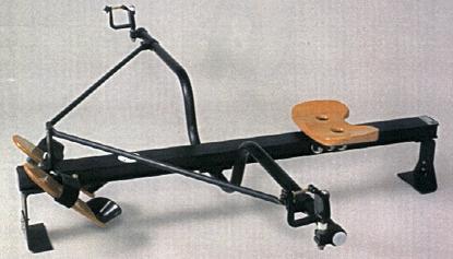

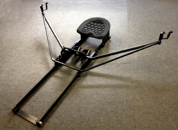

Сообщение vavan181 » 18 май 2015, 02:20
предлагаю обсудить надстройку к доске для академической гребли . из каких материалов лучше делать , размеры , отдельные узлы и прочую технологию изготовления , может кто занимался академической греблей какие ньюансы подскажет , ну вобщем все что касается этой штуковины

Taaroa
Сообщения: 1365
Город: Барнаул
Сообщение Taaroa » 18 май 2015, 14:15
И на тех картинках что ты выбрал, однорельсовые конструкции, на нижнем рисунке и с изогнутыми хреновинами под уключины.
Они сложнее в изготовлении. И предназначены главным образом для установки на дно лодок с бортами.
То есть одна рельса влазиет в полукруглое узкое дно, а изогнутые опоры проходят над бортом.
Для открытых лодок типа сапа это лишний геморой.
Проще рельсу двойную широкую, и опоры из прямых труб.
