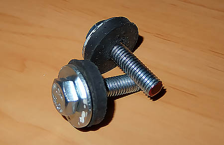

Да, наверное между секциями прокладке будет полегче - там только сжатие будет.
А я поставил под шляпку стягивающего болта. Ее скручивает и сжимает. Резине тяжко приходится.
Если делать прокладку между корпусами наверное стоит высверлить канавку под нее и вклеить на одной стороне корпуса?
Ставьте между секциями — в два раза меньше прокладок понадобится.

Еще заметил, что резиновые прокладки из тонкой маслостойкой резины (брал на авторынке) слишком мягкие и за 6 раз скручивания-раскручивания ближе к центру резиновую прокладку выгрызло.
Добавьте металлическую шайбу под головку болта. Тем самым существенно продлите жизнь резиновой прокладке:
Разве не будет протекать в между болтом и отверстием шайбы?
На мой взгляд лучший вариант — между секциями.
Сообщение asi2007@ukr.net » 25 июн 2019, 04:29
Согласен! конечно на болту с шайбой потечет.
Собираюсь с мыслями как выфрезеровать выемку под резиновое кольцо.
Пока купил токую тефлоновую полоску. Попробую из нее прокладку. Говорят что на газовые соединения ставят - выдерживает большие нагрузки + скользкая и твердая.

Мне тут недавно совет давали, может и не надо ничего фрезеровать:
Имя пользователя писал(а): ↑
05 ноя 2018, 17:44
Для водоизоляции хватает шайб, вырезанных из пенных полос утеплителя для окон. Ставятся на болт между секциями и сжимаются в доли миллиметра в толщину, заполняя при этом все дыры.
Вот ещё такую прокладку достал из крышки бутылки с моющим для стёкол, тоже подойдёт

Да, возможно, это вспененный полиэтилен. Для окон не знаю для чего, а вот как прокладки под полы идет.
А как она будет держаться на корпусе?
Может просто силиконом нарисовать, вокруг отверстия?

Есть уплотнительные ленты ленты самоклейки, в строительных магазинах их много.
Болт с шайбой будет держать, если шайба в виде зонтика, как на кровельных саморезах

Да, но я видел только очень толстые. Можно конечно срезать лезвием...
У меня к болтам были припаяны шайбы, так как я собирался их вклеивать в корпус, так я вместо прокладки приклеил к шайбе наждачку, вставил болт в отверстие и вращал его дрелью. Так сделал под прокладки углубления примерно 1 мм и вклеил их туда на силикон.
Сами прокладки из тоже из силикона толщиной 1,5 мм.
Самостоятельная постройка каяков / Re: Каяк из фанеры по мотивам Nanuq / Constantine
не поверите - но именно к этому решению и пришел :D
