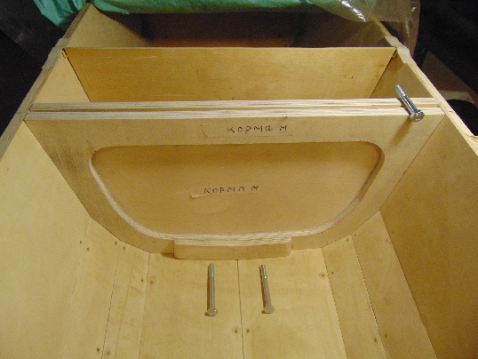

Сообщение Аутриггер » 03 мар 2020, 07:19
Надо вклеивать уже эти межсекционные переборки. Пока просто прислонил. Под накладку снизу возможно подсуну стеко (с загибом вверх) и выпущу его потом вдоль килевой. Если что, остановите меня и объясните, что здесь плохо. Как ни думал, ничего лучше не придумалось.
