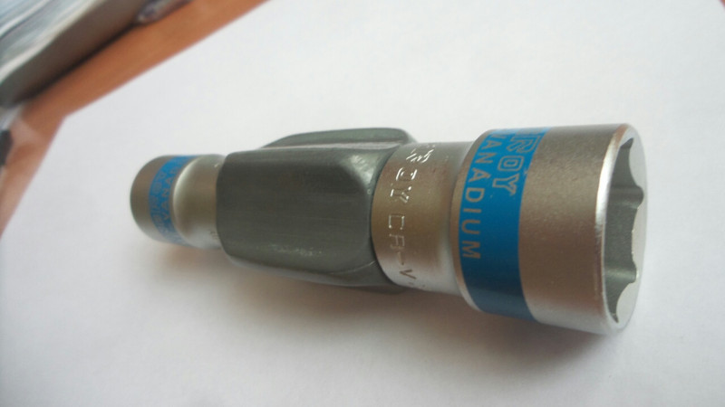

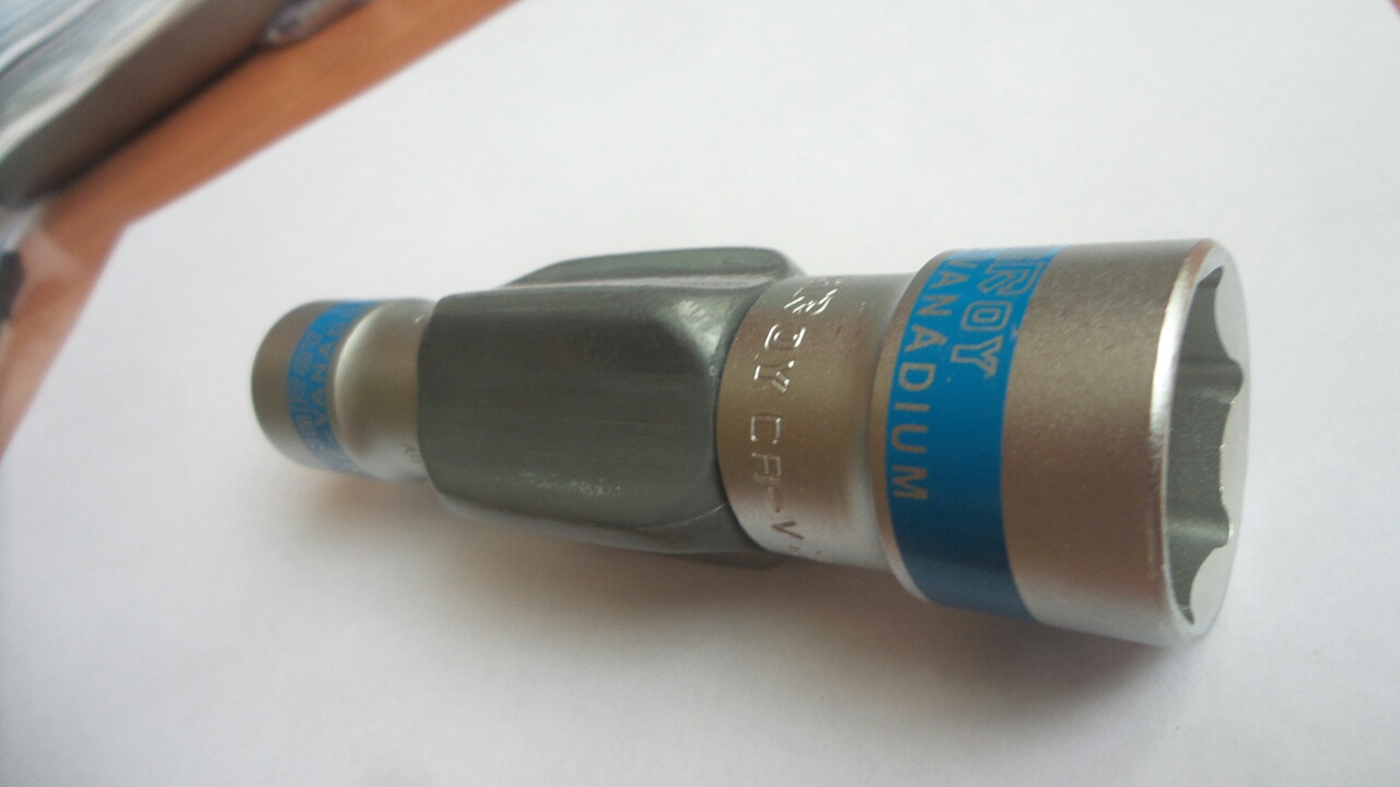

Вот еще сделал приспособу, ручка держатель для головок, полезна при скручивании корпуса. На 3Д отпечатал.

Инструмент отличный, иногда такой хочется иметь в своем арсенале

Если нужно по приспособе могу скинуть STL файл, для печати в 3Д.

Спасибо за предложение, своего принтера нет, а идти к кому-то не хочу. Мне проще выточить :)

- протестировал приспособу с головкой под болт;

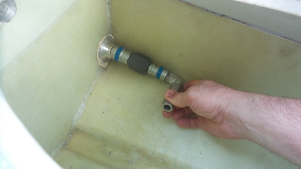

Приспособа для скрутки корпуса хороша, но когда пространство сильно ограничено с боков, как в носовой части все таки нужно сделать дополнительный Г-образный рычажок. Так будет удобнее довернуть болт, уж больно мало места осталось между корпусом и рукояткой - рука не пролазит и приходится доворачивать пальцами, что не очень удобно.

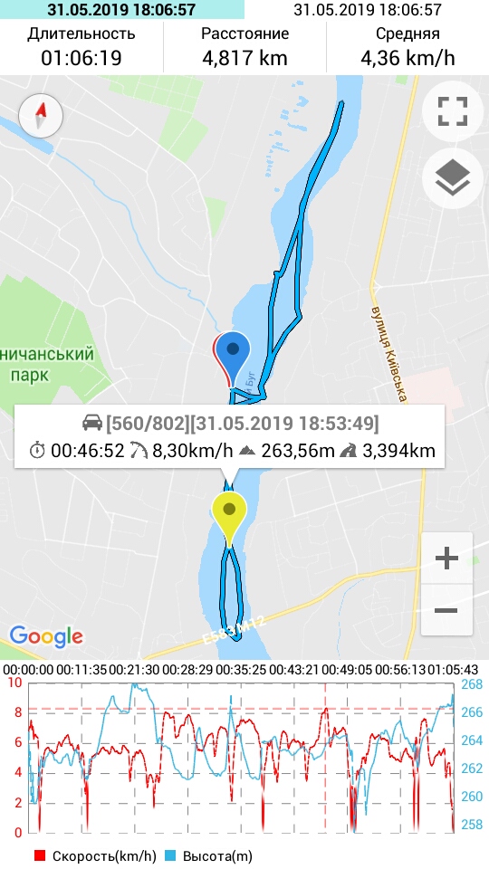

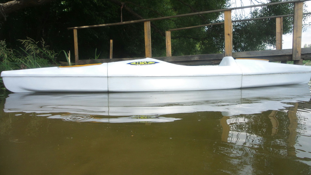

Сегодня проплыл 5км.
0-02-04-7a0d80f3c062078c2a49f46c0fc738879b0bedf94815e508fb3bb82ea7bc6ee5_ea1081dd.jpg
Впечатления хорошие.
Следует изменить наклон спинки - сделал слишком ровную, а просится небольшой наклон. Пока подставил под спину коврик.
Сварил из дюралевого шестигранника Г-образный рычажок. Закручивать и откручивать болты в носовой части стало легко.

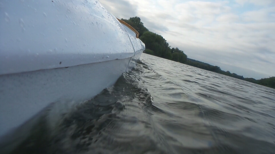

Итак на сейчас выходил три раза на покатушки. 5км, 7км и 5км. Всего накатал 18км. 6 раз собирал и разбирал крепления.
На воде - четко идет. Катера гонят волну до 30-40см - проходит что носом что боком без проблем, кокпит не заливает.

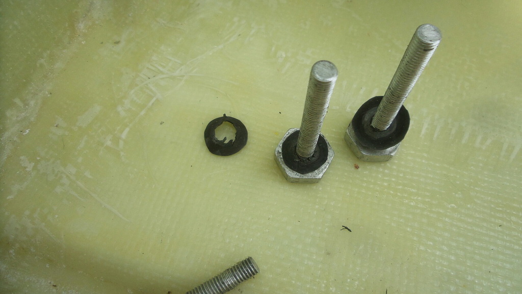

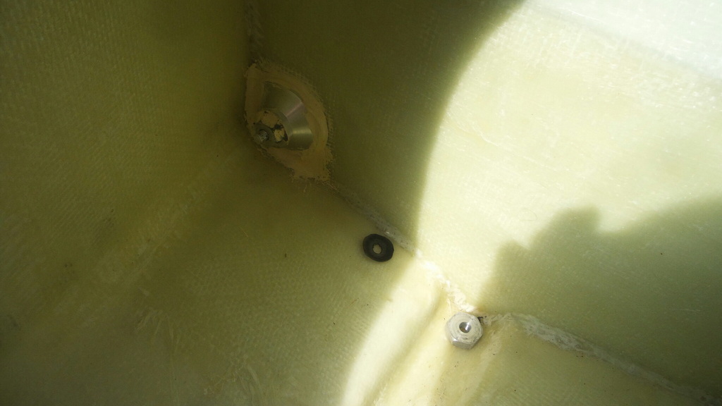

Возникла проблема с приклеенными шестиганниками к дюралевой шпильке - гдето недоклеил и один болт раскрутился и пришлось поиграться что бы выкрутить шпильку. Таки нужно заварить и не баловаться)
Еще заметил, что резиновые прокладки из тонкой маслостойкой резины (брал на авторынке) слишком мягкие и за 6 раз скручивания-раскручивания ближе к центру резиновую прокладку выгрызло. Течи не было, то есть держит даже стертая прокладка. Но нужен материал потверже. Что то типа капролона возьму или твердую резину или полиуретан.

Почему то думал, что прокладка у вас между секциями и читая, не понял, чем её пожрало.

Да, наверное между секциями прокладке будет полегче - там только сжатие будет.
А я поставил под шляпку стягивающего болта. Ее скручивает и сжимает. Резине тяжко приходится.
Если делать прокладку между корпусами наверное стоит высверлить канавку под нее и вклеить на одной стороне корпуса?

Вклеить на силикон на одну сторону, похоже, верное решение. Хотя "гнездо" будет совсем хорошо
