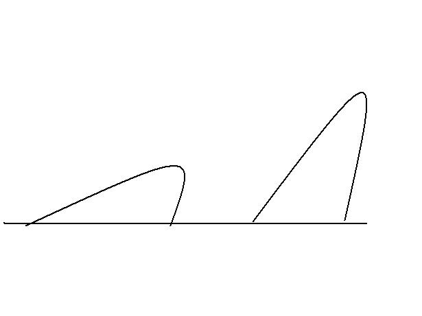

и еще такой вопрос , зачем плавник такой высокий делают ? в большинстве случаев 10 дюймов это 25 см , а если его сделать ниже но длиннее , скажем как изменятся характеристики при одинаковой площади плавника
- Безымянный.JPG (10.51 КБ) 4239 просмотров
Для гладкой воды ни как считай не изменятся.
Узкий и длинный легче поворачивается в воде.
А так как сапы прямые наследники досок для серфинга у которых на волне при глиссировании зачастую вообще только последние см 50 в воде, на которых и поворачиваются совершая резкие маневры, то для сапов на которых серфят такая форма закономерна. Для гоночных сапов или рыболовных ни какого смысла в этом нет.

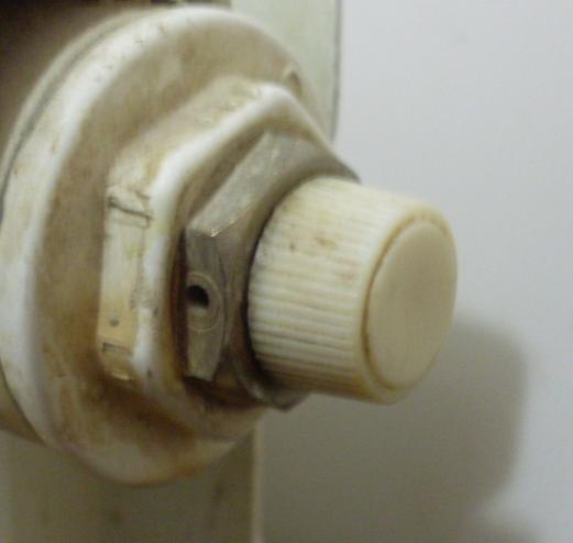

мы тут про клапан для выравнивания давления потарахтели и ничего дельного не решили . может быть вклеить просто пипку от колеса и колпачек , без золотника конечно . колпачек постоянно откручен а когда плыть собрался закрутил и все , даже если колпачек потеряется в любое время можно с машины скрутить , да и сам по себе он маленький культурный или еще какие предложения есть
или может спускник от батареи поставить

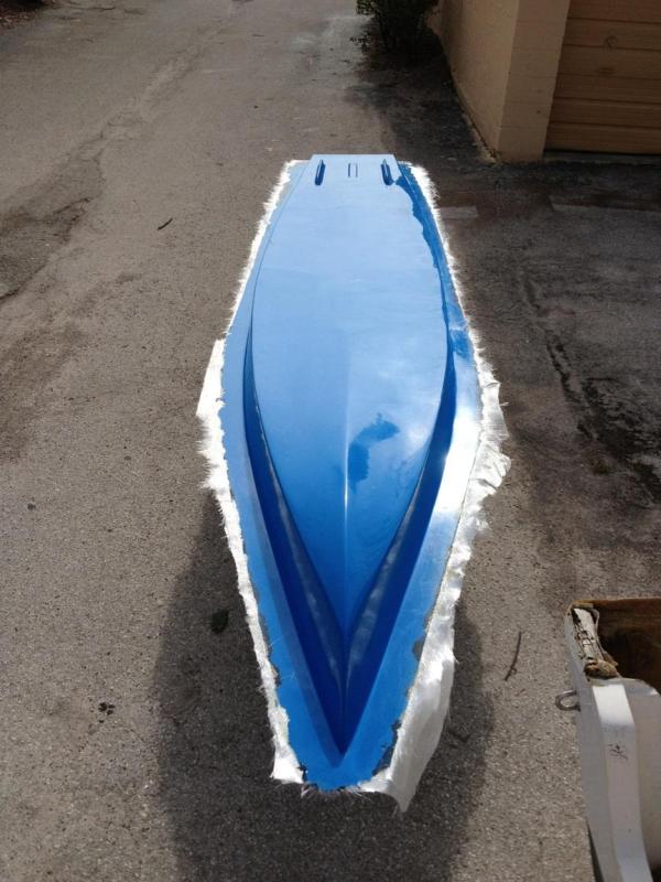

Добрый вечер,
Вот тоже загорелся постройкой SUPa.
А поскольку являюсь владельцем фирмы по работе с композитными материалами, то самый доступный материал для меня это карбон.
Хочу сделать 2 корки методом инфузии, и потом склеить.
Но возник вопрос с чего снять матрицу и соответственно как сделать мастер модель.

Врад ли удастся найти вменяемые 3D модели сапов.
Подавляющее большинство из них сделаны вручную включая серийно производимые.
Небольшое количество пенопластовых бланков пилят на ЧПУ. Но вряд ли производитель выложит исходники в интернет.
Так что тут только садится за компас или автокад и делать самому.
Либо пилить мастер модель вручную.
И опять же подавляющее большинство если не все композитные доски сделаны по принципу пенопластовый бланк обклеенный стеклом или стеклом плюс карбоном.
То есть ни кто не мешает сделать сап пустым из двух половинок, сам вот подумываю мож попробовать, но готовых моделей так сделанных не встречал.
Пустыми только полиэтиленовые доски видел.
Вопрос. Какие мысли есть по поводу того как соединить верхнюю и нижнюю половинки. Лентой по бортам снаружи приклеивать? Или есть другие варианты.
Так то можно получить две половинки сразу с хорошей поверхностью не нуждающейся в дополнительной шлифовке и полировке, но вот шов потом все убъет и придется его шлифовать. А как собрать половинки чтоб не наляпать ни чего потом идей нет. Проклеивать изнутри хрен подберешься при длине под 4 метра.

Обычно склеивают той же смолой с отвердителем, замешанной с молотым углеволокном.
Получается этакий готовый компаунд, который наносится шприцом на места склейки. Потом 2 половинки соединяют и закрепляют до полной полимеризации.
Шов вышкуривают и покрывают ещё слоем смолы. И полируют окончательно.
Что бы не заляпать поверхность во время склейки, поверхность обклеивают малярным скотчем
