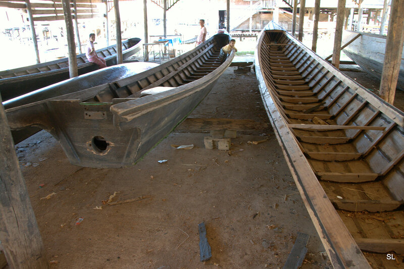

Сильно расширяющиеся формы по высоте на оконечностях корпусов, используются для борьбы с заныриванием в волны. В грузонесущей средней части такие формы как правило не используются нигде.
Действительности не соответствует.
Так делают на Амазонке, Ориноко, Меконге и на целой куче сибирских рек. Ватерлиния узкая, а борьба с оверкилем - за счёт развала бортов. Это абс. гениальные обводы. Причём в упомянутых местах других лодок нет ваще. Все делают именно так и только так.
Последний раз редактировалось Аутриггер 04 июн 2020, 22:22, всего редактировалось 5 раз.
Как это?
Ровные носы крейсеров и эсминцев первой мировой, которые на марше напоминали подводные лодки в надводном состоянии и современные - хороший пример.
Хотя именно этот момент описан хорошо, даже в описании кривого проекта тримарана "Тритон" оно встречается. По русски это звучит как "форма для всхожести на волну" что-ли. Сегодня это типичный морской обвод.
