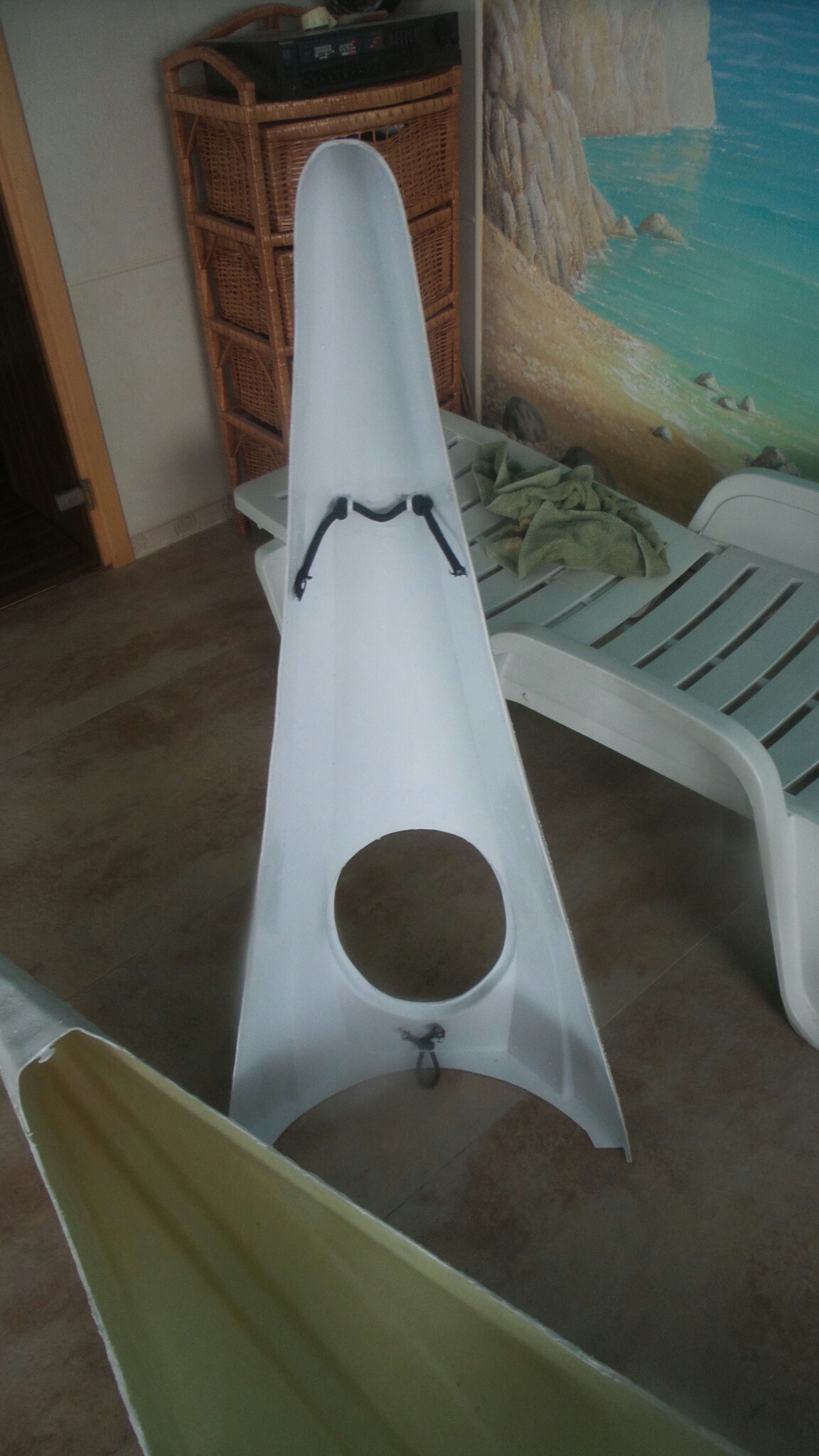

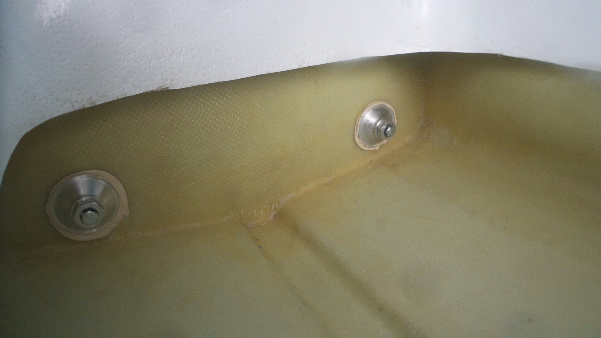

Итак, завершил этап с вклейкой креплений и герметизацией отсеков.
Как назло попался клей герметик каучуковый который очень долго схватывается. Нужно было все таки взять полиуретановый но он идет в упаковке в виде колбасы. Его слишком много и жаль было выбрасывать. Взял в меньшей упаковке каучуковый, в результате пришлось половину переклеить из-за того что хотелось попробовать пораньше, а он не застыл и крепления при вкручивании соединительного болта начинались прокручиваться и отпали...
Пришлось ждать.
Под соединительный болт проложил резиновую прокладку 1мм толщины. И под вставки тоже.
В кокпите заглушил отверстия обрезанным болтом М8 тоже с резиновой прокладкой. Сегодня проверил на герметичность, посидел в каяке на воде минут 5. Все сухо!
Болты к стати закручивал от руки. Достаточно. Установил на крышку кормы резиновые жгуты для фиксации крышки. Дешево и сердито.
К стати, проверил на плавучесть полученного материала - АБС+стекло. К сожалению - тонет. Обязательно задую блоки плавучести
Днями вкручу сидушку и на воду!

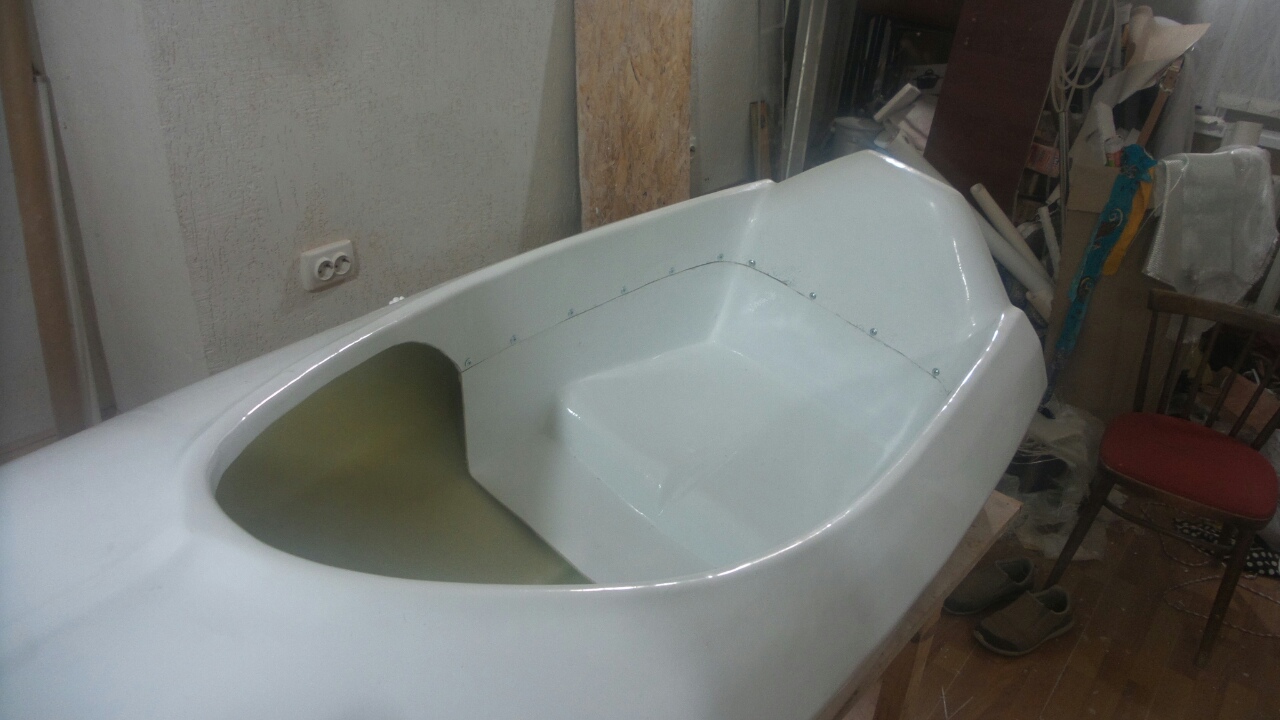

Сидушка на месте.
Сделал съемной (на всякий случай).
Завтра вклею упор для ног.
Нарежу пенопласт для блоков плавучести и установлю во все ниши.
Нужно подумать о том где хранить мобилку, воду...то ли вырезать в боках ниши или сделать типа кармана и подвесить впереди над ногами.

Сегодня поставил вокруг сидухи пенопласт - 26 литров. Это почти вес каяка. Положу еще внос и корму литров 10 что бы была положительная плавучесть.

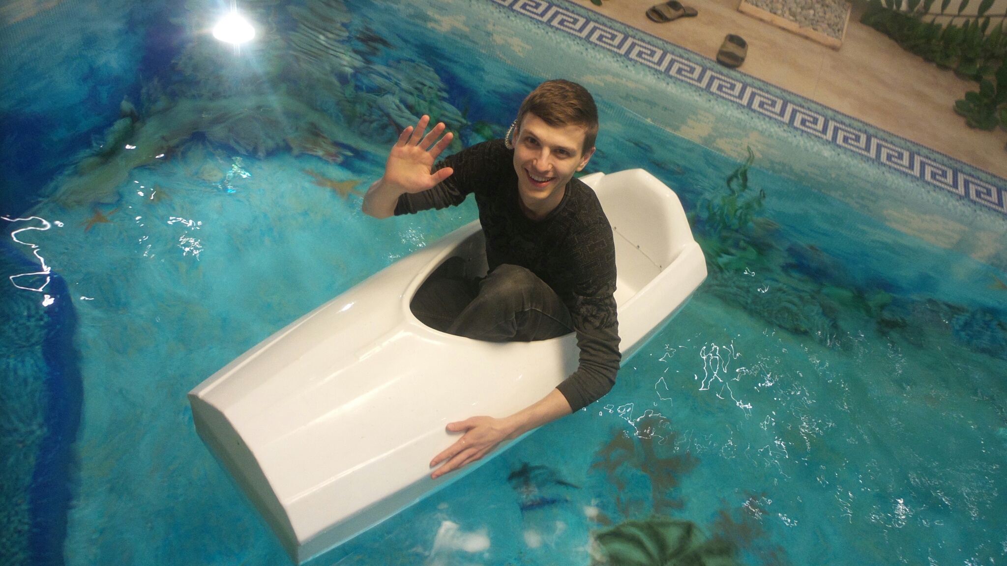

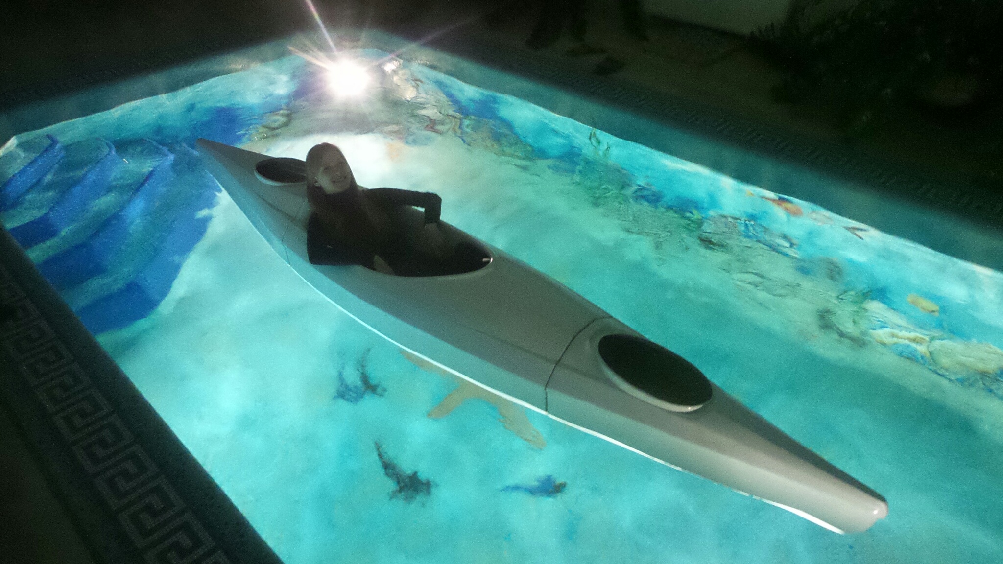

из серии :"А как тебе такое - Илон маск?!"
Сын предложил проверить возможность плаванья в одной секции - оказалось возможно!
Сам не ожидал. Уже с сидушкой - очень удобно!

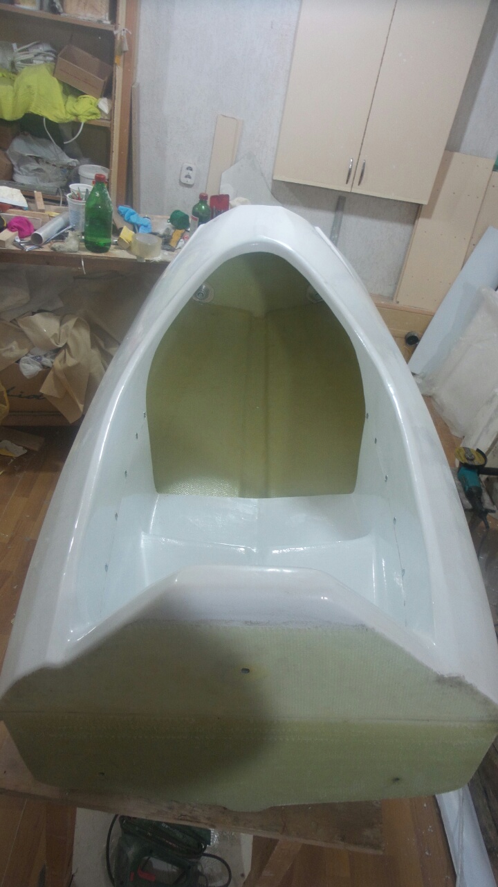

Наконец пошили девчонки мне крышки на люки!
в принципе - пойдет.
Думал сначала натянуть кожу(искуственная, стрейчевая) как барабан. Но в результате невозможно это сделать двумя руками! Слетает.
Поэтому сделал чуток посвободнее, зато одевается без проблем. Попробую вживую, главное отверстия закрыл.
Жду погоды - каждый день дождь, ветер.
Это вклейка канта для зацепления крышки А это вклеены подножки. Пришлось разрезать на две, так как я в процессе понижал высоту борта и в результате с установленной подножкой корма не влезла в кокпит! пришлось разделить и теперь все вкладывается как надо.

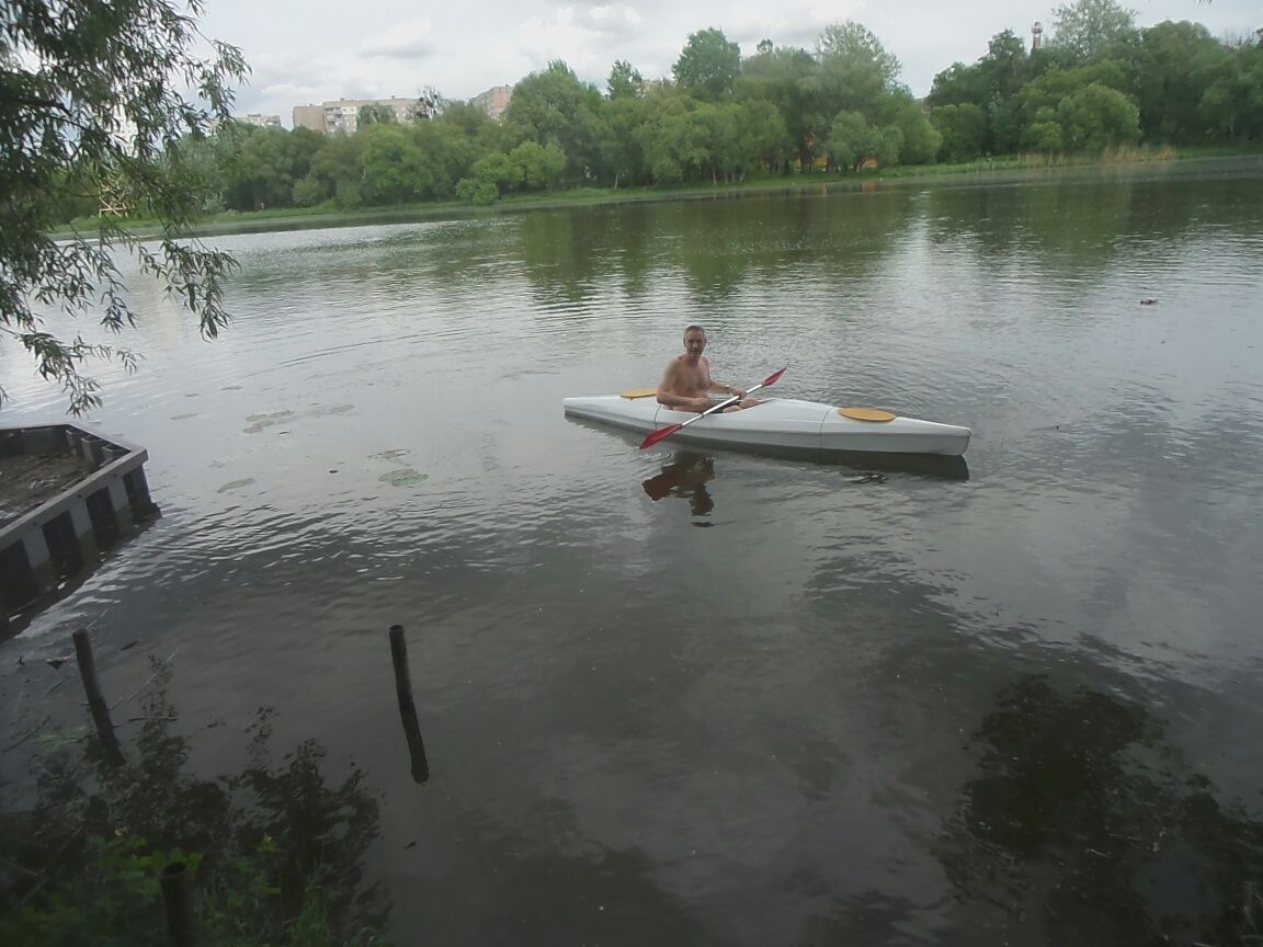

Ну, что же - свершилось!
Наконец выглянуло солнце, стих ветер и я смог сделать полноценный тестдрайв.
На сборку идет 5 минут. На воде ведет себя достаточно устойчиво, немного кренится сразу - но потом при больших углах чувствуется как сопротивляется крену.
Замерял GPS скорости получил следующие данные:
по характеристике - лодка намного быстрее старой!
макс скорость 8,96км/м на желтой - 7,9
комфортная скорость - крейсерская около 5,8-6км/ч на желтой - 4,6-5км/ч
То есть на 1км/ч точно быстрее.
Вес в 9 кг видимо и узкий корпус - дает свое. Из плохого:
1- нужно нарастить в корме внутренний борт - заливается вода через верх когда быстро плыву. Корма сильно в воду погружается - недостаток плавучести, нужно было более пузатую корму делать. Но це таке...
Хорошо, что предусмотрел сразу накрывашку для кормы которую вклеил ранее. Но нужно еще больше)

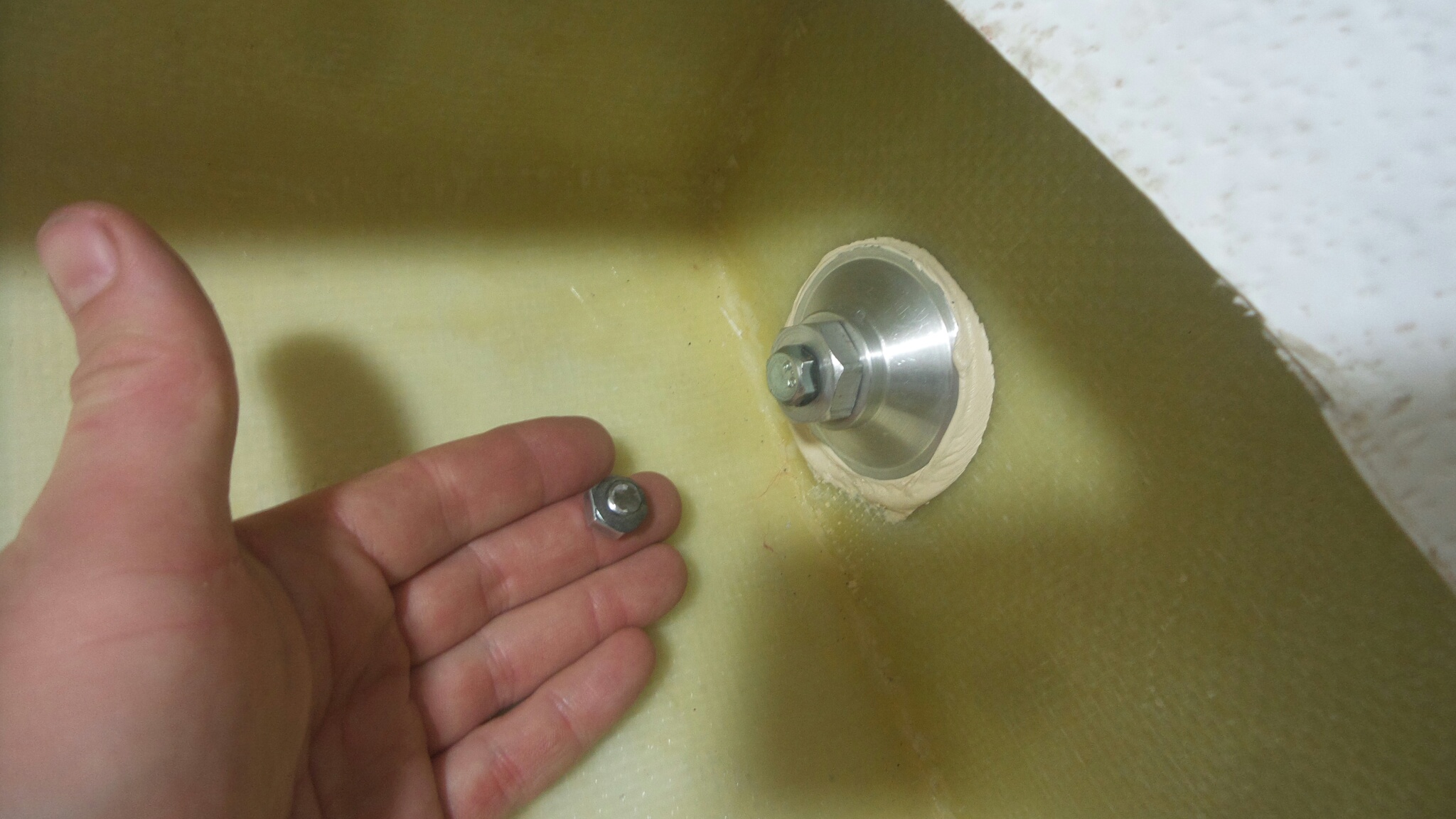

2- проблема с раскручиванием болтов. Из за того, что я сделал (с учетом возможного соединения второго гребца) вставки в крепления которые зажимают резиновую прокладку, если приложить усилие на завинчивание более чем нужно (попробуй его узнай если ты это делаешь во второй раз в жизни) то при откручивании болта он проворачивает эту вставку и все начинает крутится вместе. То есть нужно качественно законтрить вставку. То ли шплинт какой сделать то ли просто на клей посадить - пока не решил.
Показал стрелкой, вот тут нужно законтрить. Главное что в местах болтовых соединений течи нет!
Я доволен результатом, как видите я по началу даже жилет не одел - уверен был)
Из воды вышел сухим ) Ура!!! Сезон открыт
