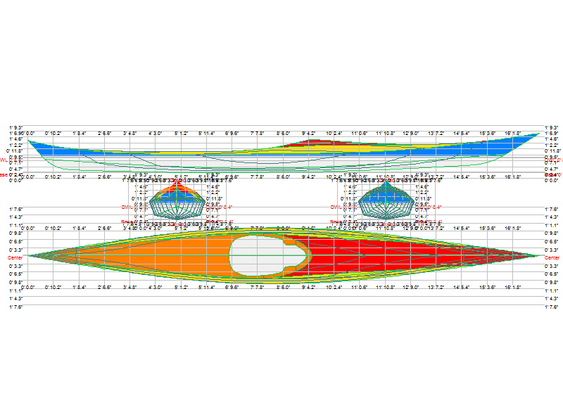

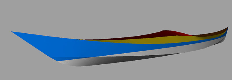

Сообщение darthsteel » 19 июн 2013, 05:48
выкладываю свои труды во фришипе( использовал версию 3.41+ качать тут http://hydronship.net/forum/viewtopic.php?f=5&t=17)
"Бурелет-17"
бурелет17.rar
(25.24 КБ) 718 скачиваний

Сообщение darthsteel » 19 июн 2013, 16:38
Выкладываю обновленный чертеж "Бурелет`а"
убрал мелкие недоработки, добавил переднюю и заднюю переборку нарисовал кокпит.
переборки и кокпит добавлены в развертку поверхностей.
сделал все в метрической системе
бурелет17_полный.rar
(21.17 КБ) 1853 скачивания
stuj
Сообщения: 79
Город: Магнитогорск
Сообщение stuj » 20 июн 2013, 02:18
нормальный каяк, только почему то, :( развертки кривые какие то получились
