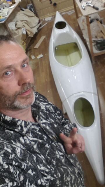

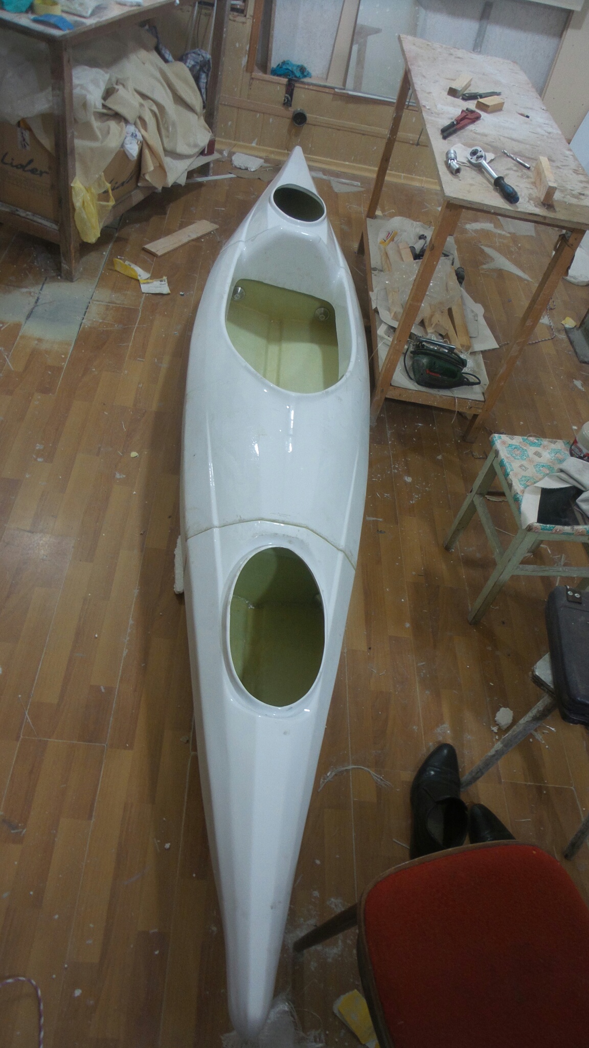

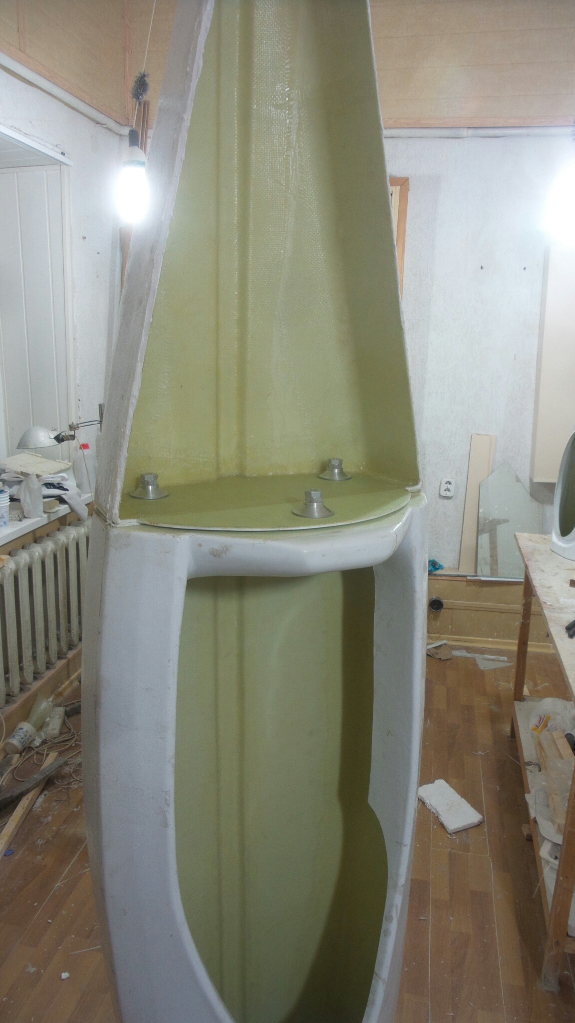

Да-а-а, я практически сделал все!
Каяк собран, все части скручены между собой.
Не вклеивал сидуху. Сначала испытаю на воде)
Сделал на трех креплениях, держится четко.
Жесткость проверю под нагрузкой в воде после склею...
Я доволен? - Очень!!!

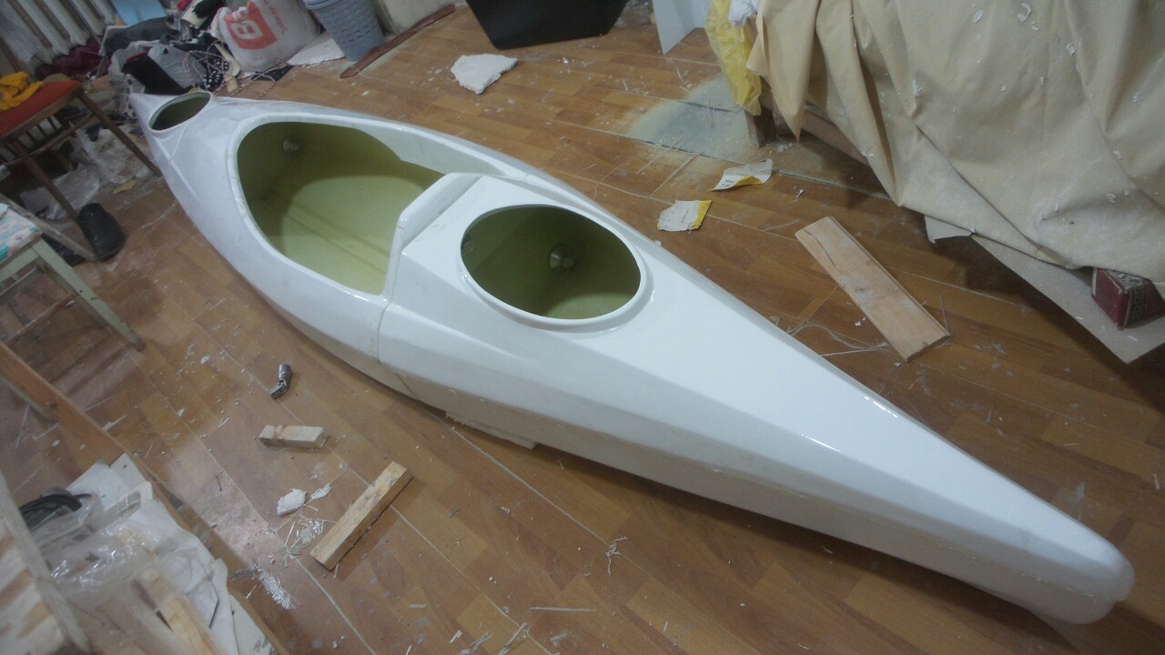

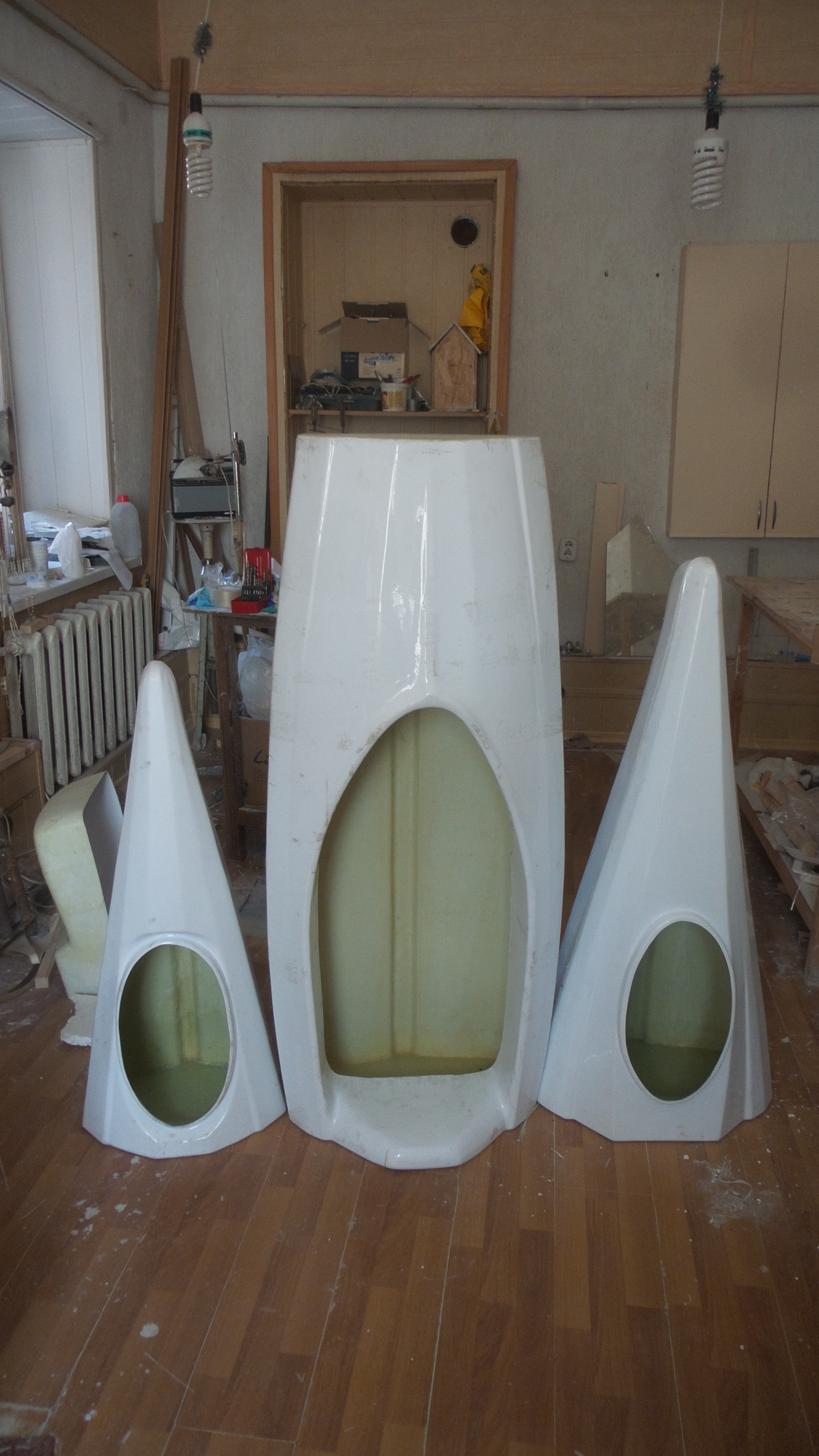

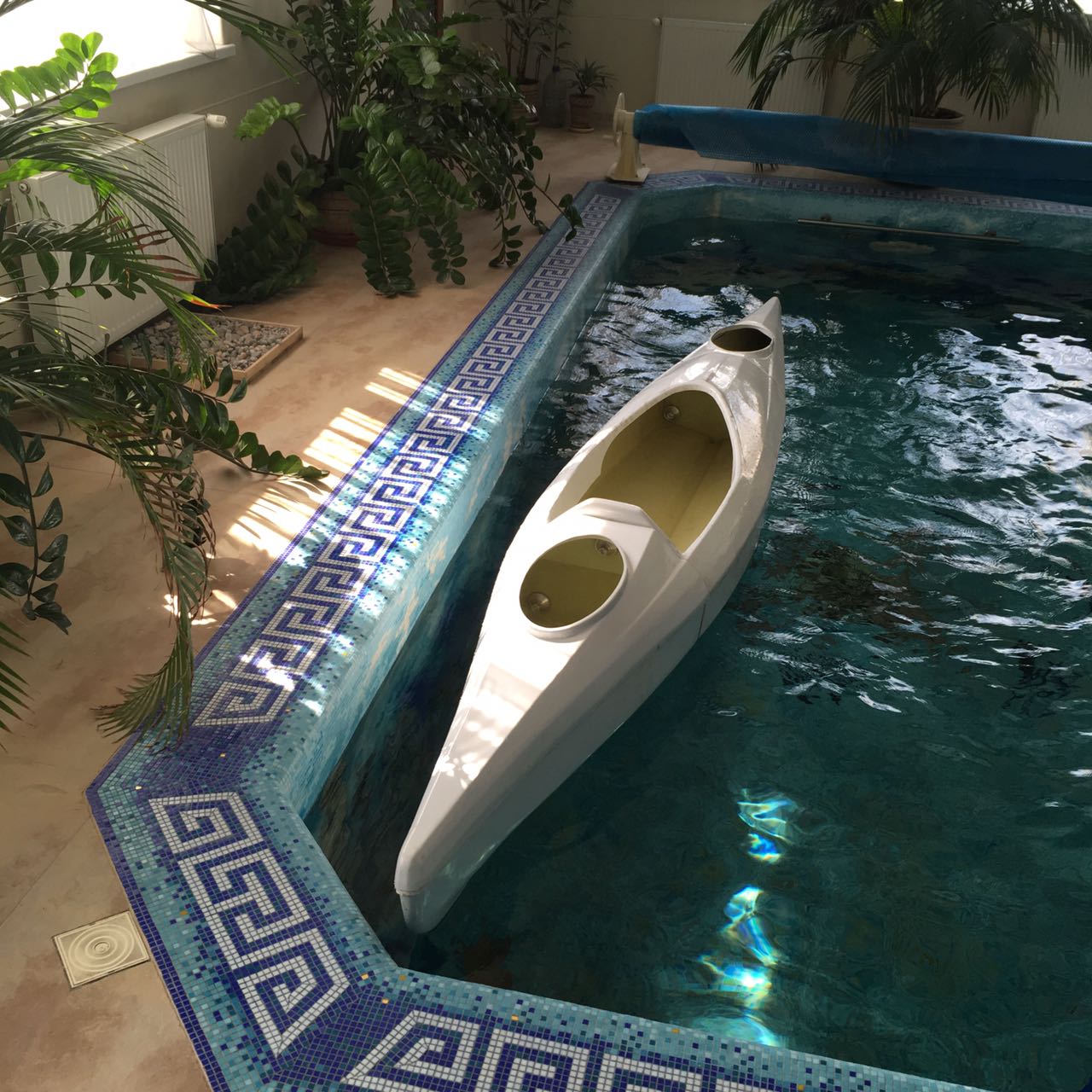

Сегодня с утра провел испытания собранного каяка в воде!
Действительно - трех креплений достаточно. Корпус стабилен под нагрузкой (я чуть набрал за зиму в весе - почти 90кг).
Осадка расчетная, небольшая около 10-12см. Корма не в воде, что меня радует, там даже запас до края бортов около 8см.
Теперь отмою корпус от следов смолы и герметика, что то я увлекся и замарал поверхность :pardon:
Теперь точно знаю как обеспечить герметичность на скрутках.
Под болты проставлю резиновые прокладки - все. Больше ничего и не надо.
С другой стороны закрою отверстие с резьбой герметиком, либо вкручу короткий болт герметизировав резьбу тефлоновой лентой.

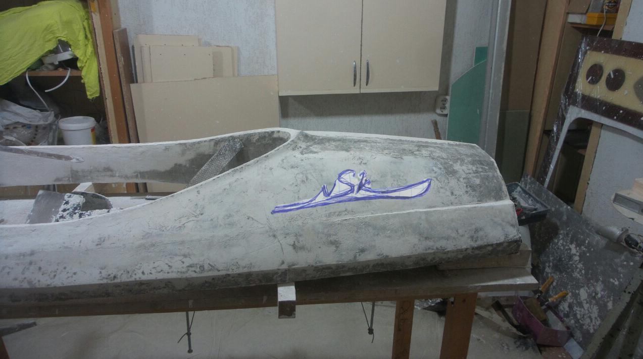

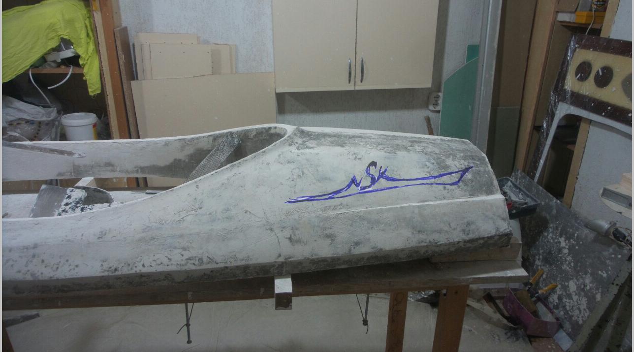

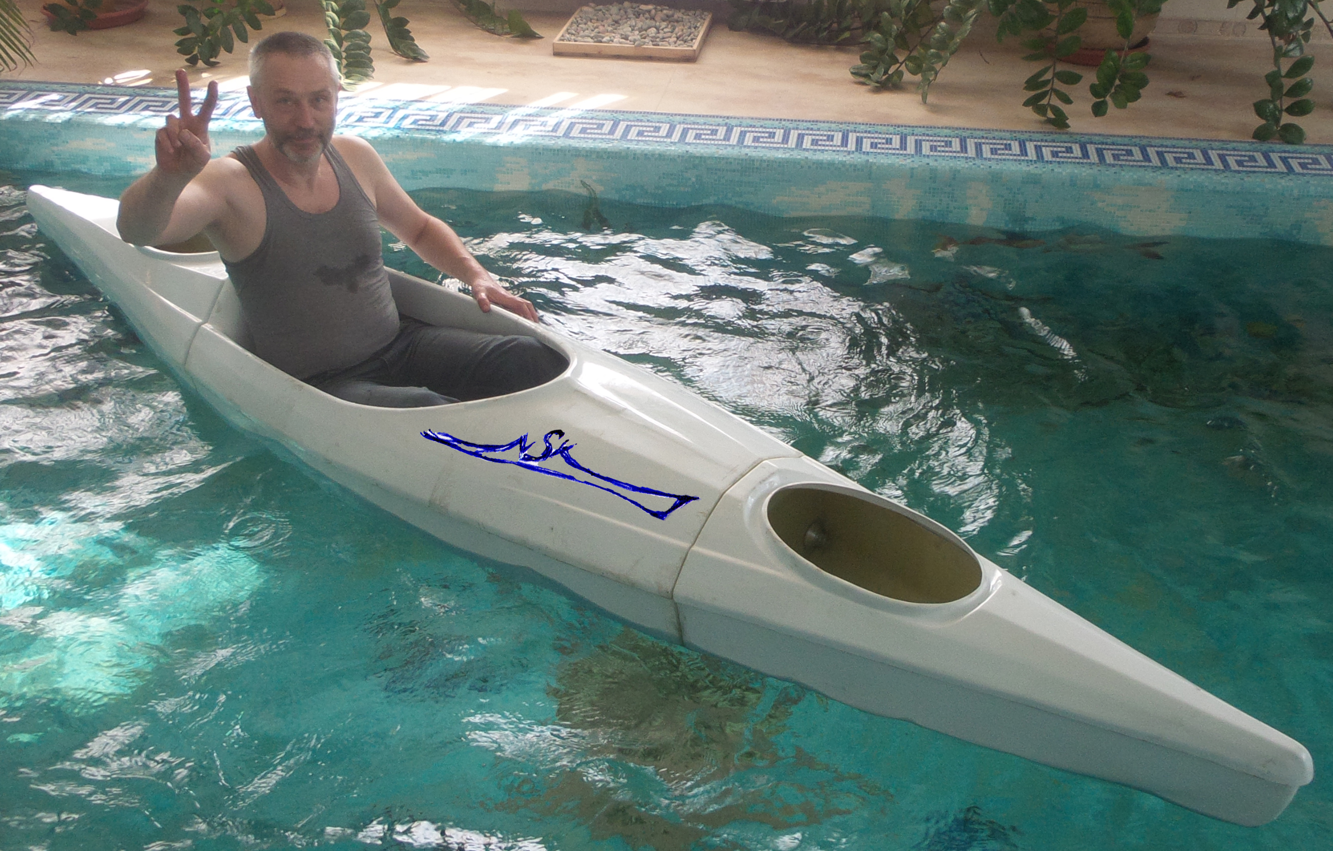

Я тут логотип придумал для каяка, оцените. NSK - nested sectional kayak
Два варианта
Сообщение asi2007@ukr.net » 25 апр 2019, 03:32
сейчас нанесу на корпус а не на гипс, это еще зимой делал
Сообщение asi2007@ukr.net » 25 апр 2019, 03:54
вот как то так
