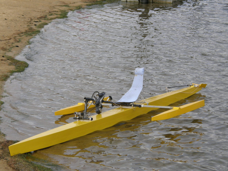

В общем с кирпичем;
Медленное прямолинейное движение - две горы воды впереди и сзади + вихри по каждому углу.
Мы, видать, разное понимаем под корпусом, все сечения которого близки к прямоугольным. Вопрос всплыл на основании созерцания вот этой картинки (см. внизу). Кабы я клеил такой корпус, то адназначна обошёлся без всякиз СиСных заморочек, и тупо приклеил бы деку и дно к бортам. Весь вопрос только - со стрингерными проставками или без онных. Но это хоть так, хоть паки и паки технологично получается.
Никаких гор воды здесь не будет. Полуверетено, конечно, получше обтекается, но при огромных отн. удлинениях, подозреваю , ненамного. На западных форумах полно фоток с именно такими поплавками, которые либо являются мэйнхулами на тримах, либо используются для строительства речных катамаранов под электромотор. Вроде быстро бегают, народ не жалуется.

А, ну я проанализирова полный кирпич, то есть реальный. Понятно, что если заострить начало и конец, то он не тянет и не толкает воду, а если заострить днище то он будет раскидывать воду в стороны по типу как глиссирующие катера если скула впереди будет выше ватерлинии. Если скула ниже ватерлинии, ее нужно делать параллельно потоку, то есть строго горизонтально иначе налетаем на длинный придлинный вихрь закрученный ею.
Другими словами, форма утюга, собранная из линий параллельных поверхности воды, в принципе работает. Ее использовали для новодельных проа первых поколений и они бегали.
Если так уж хочется использовать фанеру, то я бы обратил внимание на технологию сборки корпусов Торнадо. Там и с обтеканиями все ладно, и собирается он лекго, корпус такого высокого уровня морской формы.

Если уж так оказалось, что Вы пошли на щёку на К1 (что само по себе странно), то аутриггеры Вам нужны не летящие, а плавающие. Можно даже съёмные.

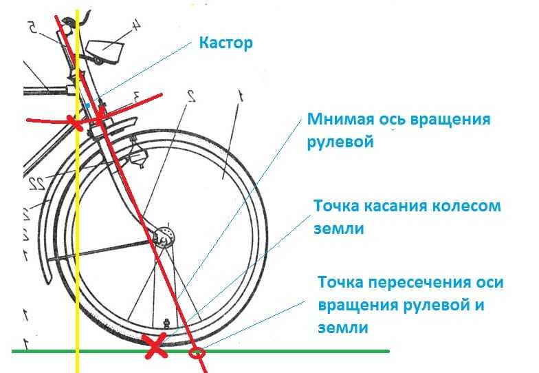

При этом на ходу велик имеет дурную остойчивость и теряет ее с уменьшением скорости, приходится использовать ноги при остановке, или смешно корячиться.
Тоже самое происходит на узких байдарках оборудоваными рулями. Аутриггеры на них нужны для старта, а потом они висят без дела до остановки.
Велосипед имеет быстро вращающиеся колеса, которые работают как гироскопы и создают восстанавливающий момент при крене. Точнее подруливающий: когда вы на велосипеде начинаете заваливаться влево переднее колесо само подворачивает влево за счет гироскопического эффекта (прецессия) и помогает восстановить равновесие. Заднее тоже кстати помогает, хотя оно и не имеет возможности так свободно вращаться как переднее (руля на нем нет). На каяке ничего подобного не происходит потому что вращающихся частей нет . Поэтому при увеличении скорости легче балансировать не становится - проверяю каждый день )) Не сомневайтесь.
Сейчас гироскопы ставят на дорогие морские моторные катера для уменьшения кренов на волне. Чтобы не укачивало )
nebosy
Сообщения: 717
Сообщение nebosy » 04 июн 2020, 16:57
Шкешыр писал(а): ↑
04 июн 2020, 16:26
Вообще то нет. Из за кастера.
