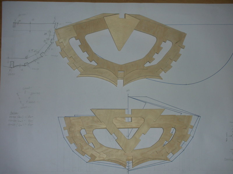

У меня последние две недели даром не пропали, построил на бумаге шпангоуты двух каркасных каяков (алеутского и гренландского) и вырезал и отшлифовал шпангоуты , на очереди рейка и на стапель......Пора уже каноэ скидывать и мостить каячки.....
Нашел в Харькове фирму торгует ПВХ лодочными тканями (режут куски),у них большой ассортимент плотность от 630 грм\м2 до 1100 грм\м2.....Какую плотность лучше взять для корпуса и палубы?
Есть в хозяйстве клей "ДИСМОКОЛ" и есть возможность купить профи полеуретановый двухкомпонентный клей лодочный.....На каком клее остановится?
А теперь слайды...
