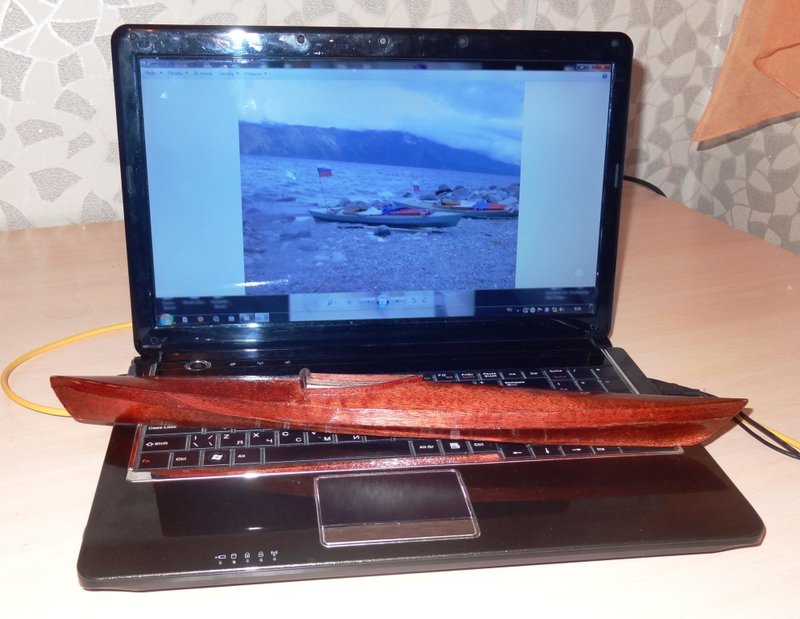

Без всяких чертежей и особых сложных расчетов из шпона. Модель в масштабе 1 : 10, а к лету будет новая лодка.
Размеры: длина 4,70,
ширина 0,60,
высота 0,34.
Фанера 1,20 х 2,40, эпоксидная смола, стеклоткань, яхтный лак. Предполагаемая стоимость 4,0 - 4,5 тыс. руб.
каяк 0131.jpg (80.01 КБ) 10130 просмотров
