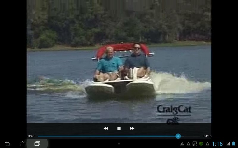

А еще не знаю случайно это получилось или преднамеренно.
Но у craig cat'а то ли палуба в повороте пружинит, то ли поплавки полужетско закреплены
В результате получается такая вот картинка. Поплавки становятся под углом к воде как лыжи у горнолыжника.
