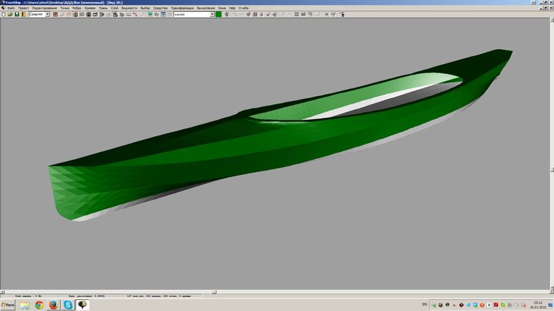

Chestnok писал(а):
darthsteel писал(а):длину ставил 14 футов, ширина по фоткам пропорционально вышла 2,54 фута,
если кого заинтересует(в смысле кому-то нужно) могу потом доделать, а сейчас ухожу...
Нужно.
2,54 фут = 77 см. в пропорции с 14 футами длинны соотношение будет похоже с RZ 85 (5.6/0,85 м), 4 - 5 узлов предел?
Нижняя часть, так понимаю, не отличается от Wood Duck 14, отличие в деке?
К сожалению, длиннее 5 метров я его не куда не впихну, только разбирать.
Пытаюсь освоить FS, но пока получается плохо, развертка получается кривая, даже если хорошо получится, буду просить помощь в проверке.
Строить буду в первый раз, поэтому, боюсь ошибиться.
Строить буду, руки чешутся.
для такой баржи 4-5 это мега скорость, хотите быстрее, нужно длиннее и уже
насчет отличия от утенка 14 незнаю, просто заметил что растяжение утенка 10ки не даст нужного результата. сегодня постараюсь доделать и выложить...попозже, в спортзал схожу и займусь...
пысы: уже и не помню как развертки делать

Сообщение Chestnok » 20 янв 2015, 02:30
По длине, могу позволить макс 5 метров, по ширине, склоняюсь к необходимости сохранить остойчивость. Не знаю, какая минимальная ширина должна быть, при этом, 85 + 60 (говорит 57 :oops: ) экипажа + кг 20 груза (минимум).
Подскажите, на какие параметры обращать внимание в FS при изменении размеров, и какие они должны быть.
Важно определится еще в одном вопросе: деку делать одну открытую, или лучше две?
Спасибо, за то, что отозвались.

Иванов Андрей писал(а):Извиняюсь за вмешательство, но ИМХО 77 см - излишне. Вам же стоя не плавать? 65 см за глаза остойчивости должно хватить.
А какая грузоподъемность будет при такой ширине?

Я не знаю, просто можно набрать примерно такой каяк во Kfoundry и все проверить. Должно хватить. У меня 6-60 длина, 63 ширина, мой вес 92 кг, жены 66 кг, вещей нормально. В итоге даже не доходит до раздела палубы от низа. Более того, хотелось бы еще пониже, хоть воду в люки наливай

У меня RZ 85, она 5.6/0.85, если с грузом на гладкой воде нормально, но если волна, верх подмачивает (но в норме), хотя ходили и втроем, но с километр всего, и все было на грани. Но байда сама весит где-то 80 - 85 кг.

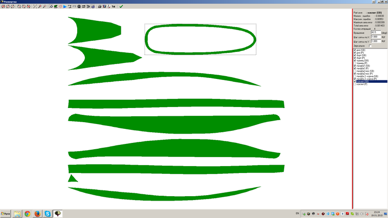

Сообщение darthsteel » 20 янв 2015, 06:16
вот что получилось.... забирайте
2015-01-19 23-24-50 Скриншот экрана.png (239.87 КБ) 4676 просмотров
ВДД.rar
(29.9 КБ) 268 скачиваний
2015-01-19 23-12-07 Скриншот экрана.png (313.46 КБ) 4677 просмотров
