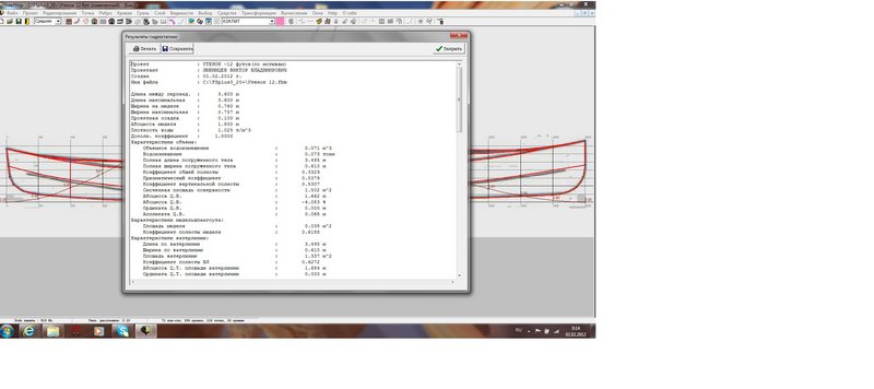

Расчет гидростатики-Расширение txt запрещено администратором.
только так
Да совсем ничего не видно,но главная мысль расчета -водоизмещение при теоретической ватерлинии
100 мм-73 кг.
125 мм-110 кг
150 мм-150 кг.
Вес заготовок 12.4кг
График сопротивления показал,что при увеличении скорости с 2 до 4 узлов сопротивление возрастает в 5 раз,а с4 до5 в 15 раз,так что ходок -не очень.

Liniviy писал(а):График сопротивления показал,что при увеличении скорости с 2 до 4 узлов сопротивление возрастает в 5 раз,а с4 до5 в 15 раз,так что ходок -не очень.
то то я думаю, почему расход сил с расстоянием не вяжется......

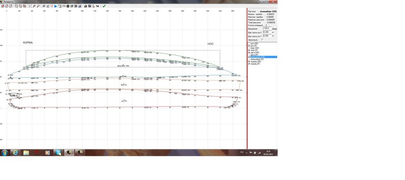

ОБЩИЙ ПЛАН разверток деталей корпуса.
Как выкладывать?Компактно под раскрой(увеличено и частями) или каждую деталь отдельно.

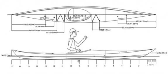

Уважаемый Ленивый,
примите пожалуйста заказ на Буревесника (Shearwater 17). Очень хочется построить свой первый каяк.
Возможно понадобятся следующие данные:
мой рост - 1,84
вес - 85
Фото с интернета. На основании подобного вы проэктировали Утенка.
Tuman
Re: КАЯК WOOD DUCK 12 в программе FREE SHIP
Сообщение Tuman » 03 фев 2012, 17:00
Revolver писал(а):примите пожалуйста заказ на Буревесника (Shearwater 17).
Буревестника по таким картинкам нифига не получится. Боковые детали деки на рисунках не просматриваются.

Liniviy писал(а):ОБЩИЙ ПЛАН разверток деталей корпуса.
Наверно в корел архивчиком. Сегодня съездил в рекламную контору. За распечатку на бумаге просят 750 рублев. (за ВД10) :?
