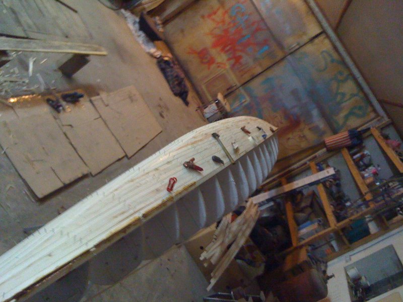

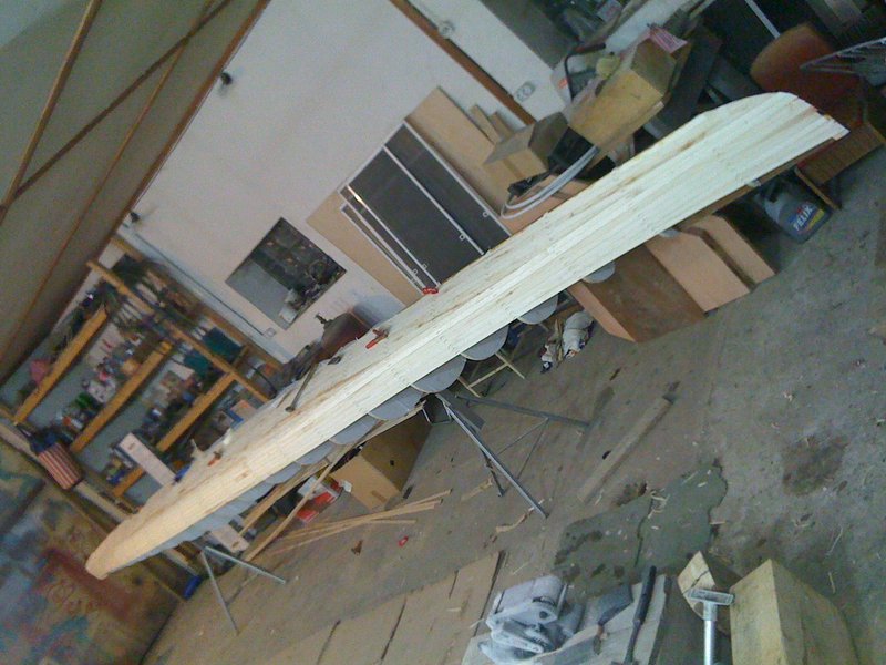

Сообщение Иванов Андрей » 21 янв 2012, 03:50
Ну, вот, закончил одну половинку низа.

Добрый вечер, Андрей. Чем склеены планки,обычный ПВА,или что-то другое ?

Сообщение Иванов Андрей » 21 янв 2012, 04:08
Да-да, именно ПВА. В серой банке фирмы Хенкель. Но он сегодня закончился. Буду продолжать Новгородским ПВА, залив его в этот флакончик.
