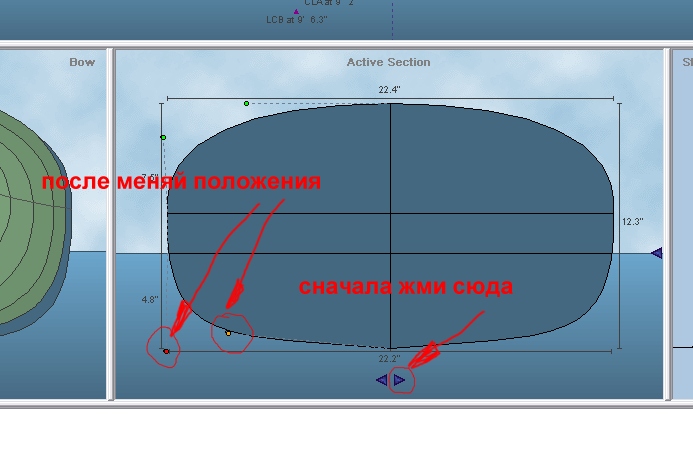

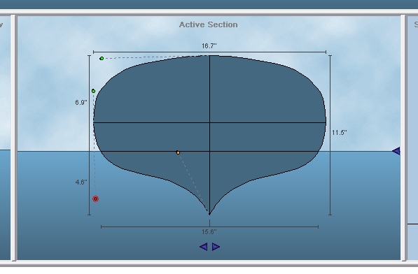

как уже показывал Андрей Иванов,
В окне, где показан продольный срез лодки, там где куча полосок, шпангоуты, внизу есть стрелки, нажимаем на одну из них - перемещаемся на контрольную точку один.
На разрезе.. здесь же, есть полоски с контрольными точками., которые можно двигать в разные стороны.
и вот увеличьте масштаб и посмотрите..
ваша форма шпангоутов "уникальна"
с такой формой не уплывешь.
немного поквадратнее сделайте, стабильность увеличится, и форма будет лучше. ! :)
а вот как у вас, форма почти элипсоидная, => осадка ниже, и стабильность тоже,
вот как у Андрея Иванова. Форма более "квадратная" , стабильность и осадка получше будет

Когда нажимаешь на треугольник, то поочередно появляются пять активных секций (шпангоутов). Их и меняешь, просматривая, как меняются циферки в таблицах. Я, например, под седлом старался сделать максимально плоским дно и пошире (на вырост) и постепенно сужал к носу и корме. Можно сделать даже так:

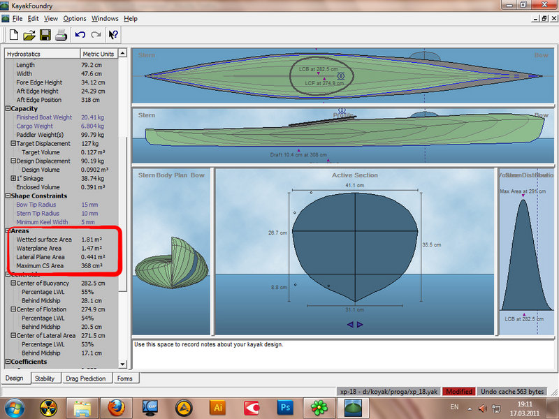

кстати не сильно ли у вас нос лодки задран?!
если делается копия Point 65 XP18 то там по-моему все равно поменьше,
Иначе ветром сдувать будет, площадь то большая...снос,

Олег я наверно не уточнил, но это не конечный результат на скринах, я просто для наглядности выкладывал. Чтобы точно показать какие параметры мне непонятны,но за советы однозначно +1.

Итак возник еще один вопрос. вот я поменял в настройках вес гребца и груза перемещаемого, ( выставил вес гребца 100 кил и груза 50, и особых изменений не увидел, только в графиках красная линия взметнулась до небес...) прога делает в конструкции перерасчет и где это можно глянуть?...

а вот насчет веса гребца - а что должно поменяться?
форма каяка под вес не подгоняется, максимум кокпит можно вручную передвинуть хоть на нос лодки.
а красная линия - это как я понял основная линия, по ней надо ориентироваться(так на их сайте написано)
