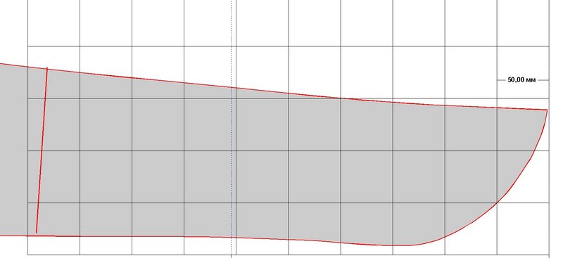

Сообщение Иванов Андрей » 14 фев 2011, 06:19
Такой вариант понятен? Сгодится или подправить что-нить? От левого края десять раз по футу (30,5см)

Абижаешь старого конструктора, седого Бобра. Шутка. Жду раскрой днища.
Re: помогите с чертежами для постройки каяка
Сообщение Иванов Андрей » 15 фев 2011, 04:36
bober писал(а):Абижаешь старого конструктора, седого Бобра. Шутка. Жду раскрой днища.
:) Не, не обижаю старого конструктора, тему то Кирилл затеял, жду его мнения. А он, как партизан, молчит...
Кстати, я картинку поредактировал и заменил. Теперь там есть пофутовые вертикальные линии.

Андрей, круто у тебя получается. С координатами однозначно лучше, не надо плоттера искать, за вечер все разметить можно под порцию матэ, давай дожимай, а я проверю, как сошлось ;)

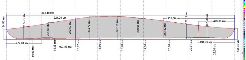

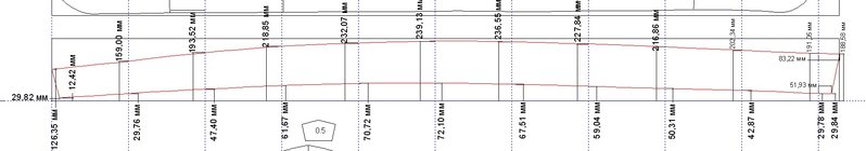

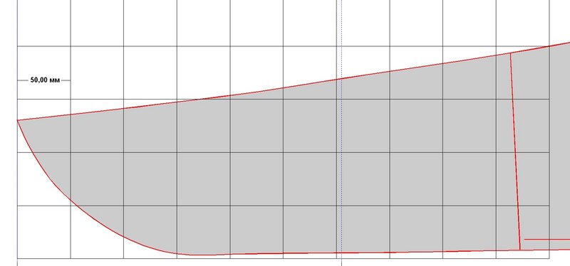

ДНО
КОРМА
НОС
Сообщение Иванов Андрей » 15 фев 2011, 20:37

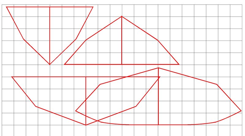

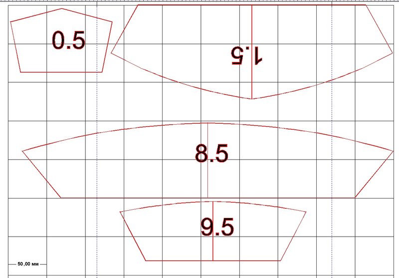

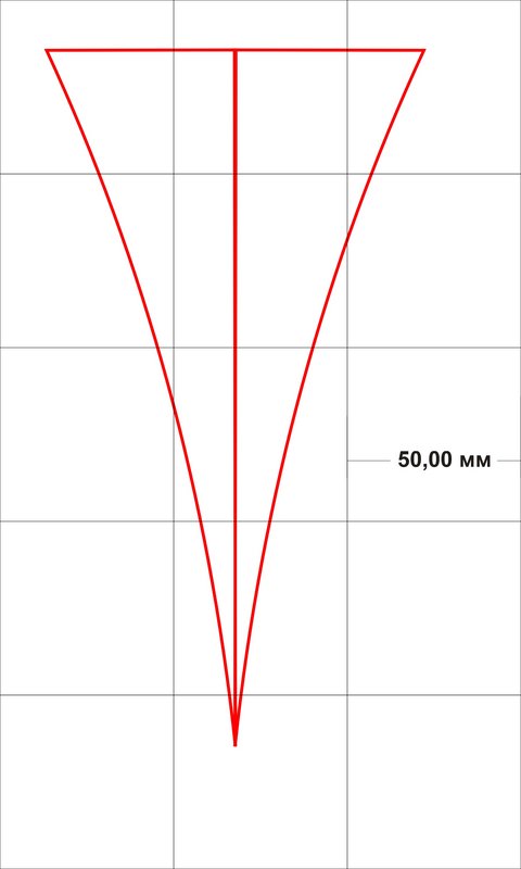

Продолжение. Везде ячейки по 50 мм
Шпангоуты 2.jpg (99.56 КБ) 16900 просмотров
Шпангоуты 1.jpg (56.41 КБ) 16900 просмотров
Кокпит

Последний штрих. Дерзайте!
Удачи всем, кто будет делать!
Растровое изображение вШпангоуты 1.jpg (26.55 КБ) 16798 просмотров
Шпангоуты 3.jpg (48.85 КБ) 16898 просмотров

Да не еще не сделал :) я уезжал на учебу экзамены сдавал поэтому и молчал, но с такими подробными чертежами проблем не будет!!! спасибо большое всем особенно Андрею. :good:
