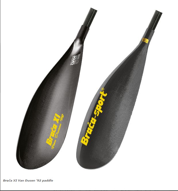

Я не каякер, не конструктор вёсел, хотя пятёрочные сплавы ходил ещё сорок лет назад и больше двадцати в малом судостроении. Я технолог по композитным материалам. Я собираюсь сделать изделие в форме весла ложка. Форму плюс минус, просто похоже. Конструкивно я раздербаню эту немецкую лопатку и посмотрю как она отформована, схема армирования для получения переменной толщины. Как это сделать я знаю. Из обсуждения я понял что " любительские" ложки из стеклопластика мало кому нужны, конкурировать с Брачей я не собираюсь, но, отработав технологию на этой ложке я смогу сделать правильную лопату. Правда надо ещё узнать что это такое.

Подскажите это из лопатки уже шафт торчит или у Брачи так и крепится, не внутрь лопатки, а на этот шип одевается?
