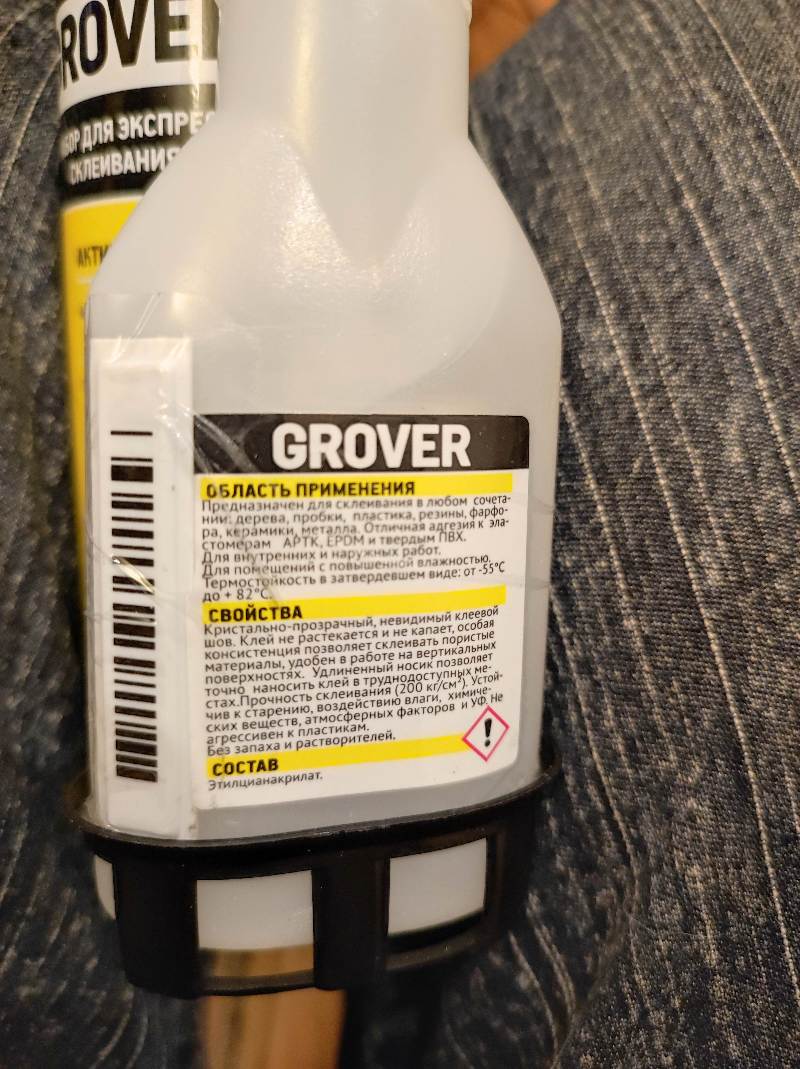

А цианоакрилат - водостойкий, разве ? Или не гнаться за этим ?
Re: Постройка каяка зимой
[quote="PARA CENTER" post_id=72553 time=1643647711 user_id=1711]
[/quote]
Этот водостойкий
[/quote]
Этот водостойкий
