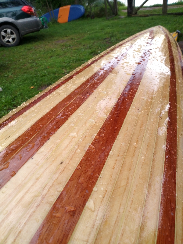

Ещё работал с такой доской, она чуть прочнее павловнии

Темная цедер, светлая- павловния

Цедер -480кг/м3, по ощущениям легче, доска сухая. Обрабатывается очень легко, только имеет специфический запах " сигарных ящиков" или карандашей kohinorr,- без респиратора мультики цветные снятся.😉.брал 4 доски, это на 2 лодки (если диск тонкий-1.2 мм) 150 доска 49 планок.
1лодка 0.025м³ готовой планки плюс на распил...
Доски в продаже разной ширины, считайте сами.
Одна лодка на фото, другая в проекте- для марафонов, скоро начну.
Понравилось комбинировать павловнию и цедер
