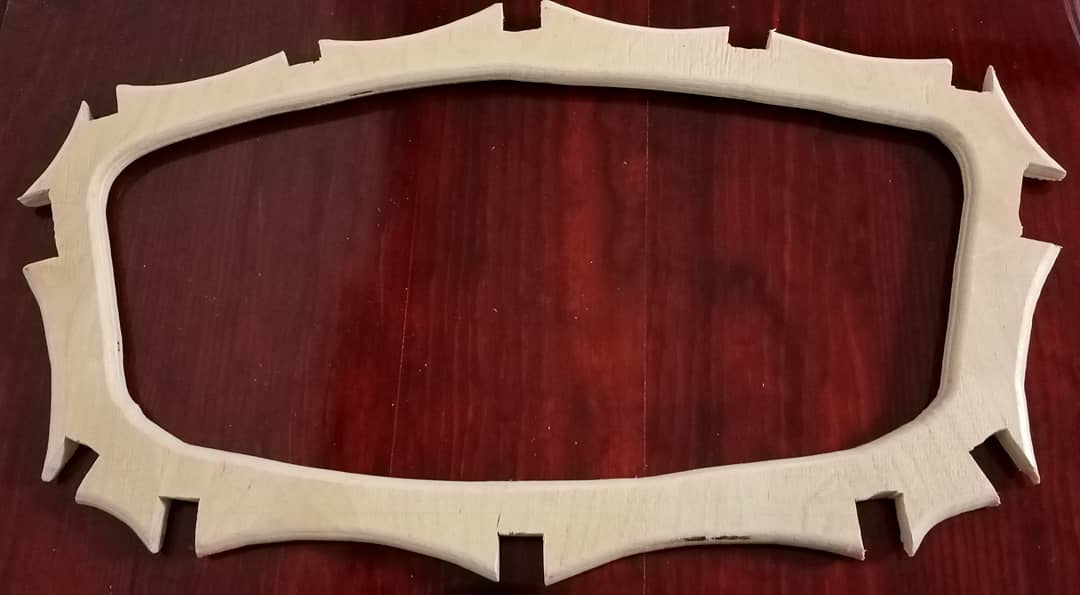

Вместо гнутых шпангоутов многие обходятся выпиленными из фанеры:
а то что профиль шпангоута волнами внутрь сделан имеет смысл лучше чем просто прямые линии по плоскостям ?

Сообщение Regerald » 28 мар 2021, 02:42
yomo писал(а): ↑
27 мар 2021, 04:32
В моём понимании это лишь для того, чтобы шпангоуты не соприкасались с тканью обшивки и не влияли на её форму даже при динамических нагрузках - под ударом волны и т.п. Ну и сохнет такая конструкция быстрее и легче.

yomo писал(а): Шпангоут не должен касаться шкуры,т.к. при наезде на препятствие шкура,прижатая к шпангоуту получает бОльшие повреждения. Также прогибы шкуры внутрь лодки вследствие давления воды равномерны по всей длине каяка.

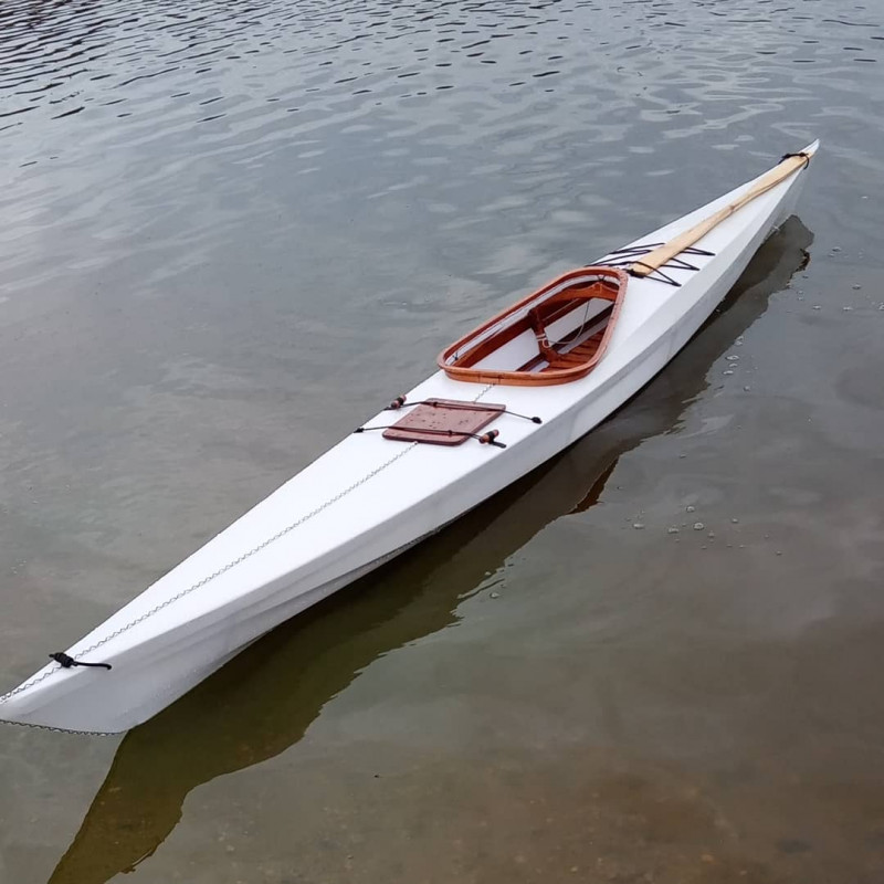

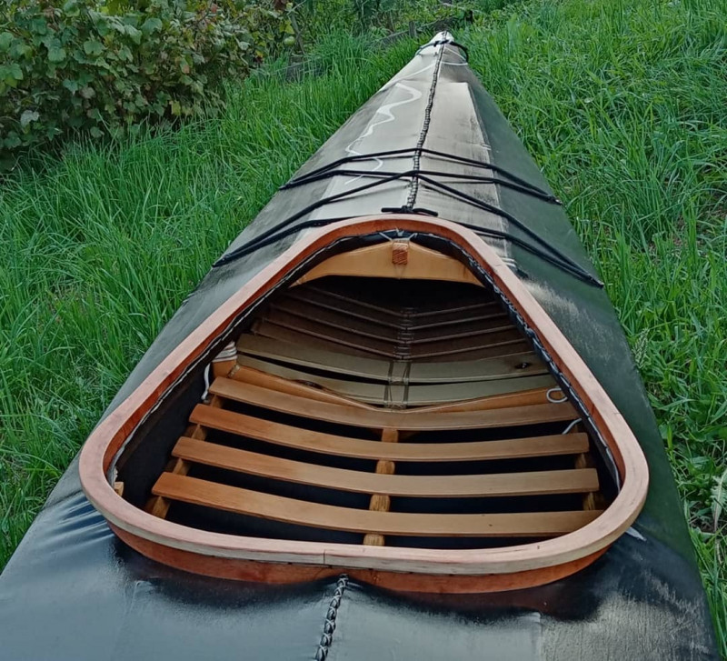

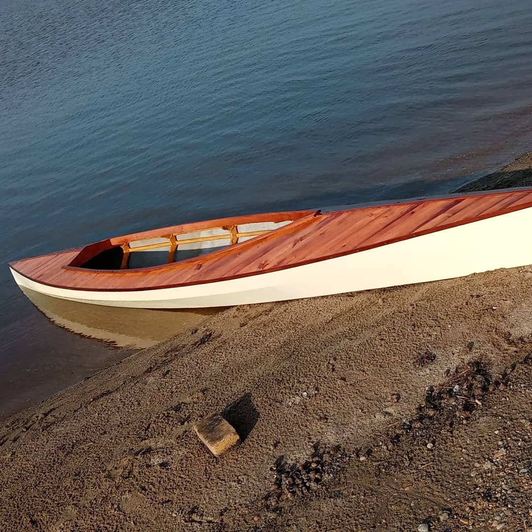

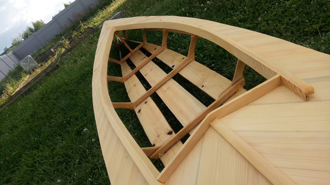

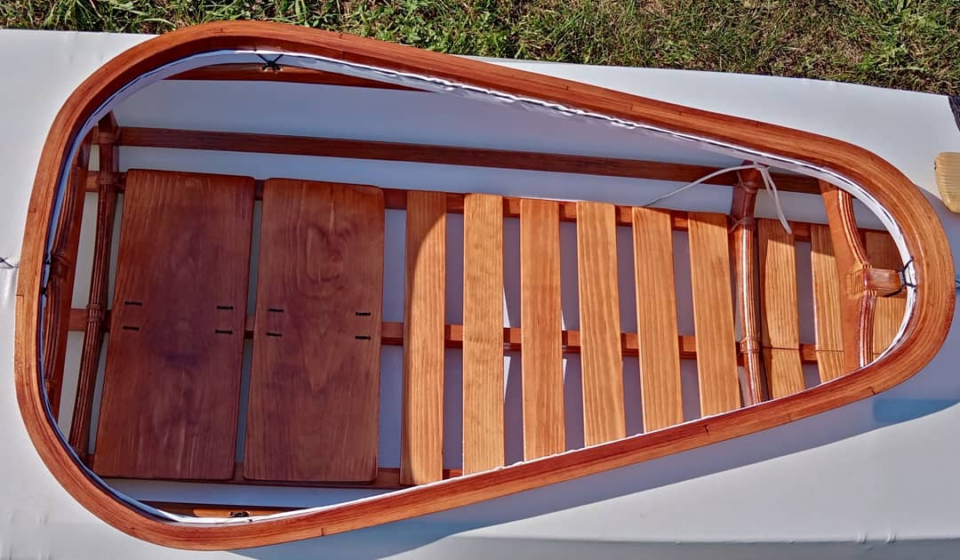

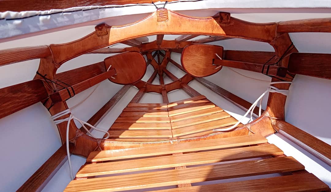

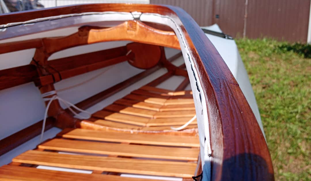

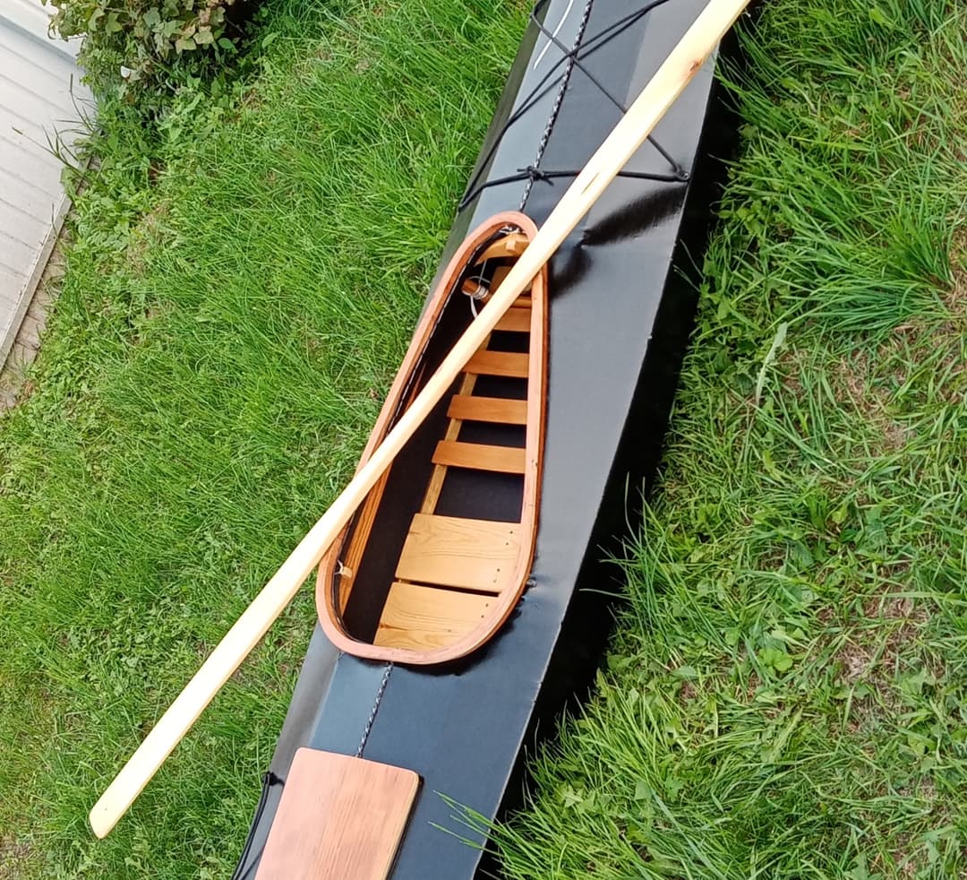

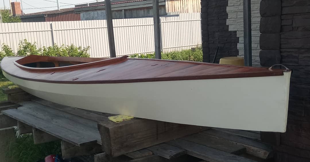

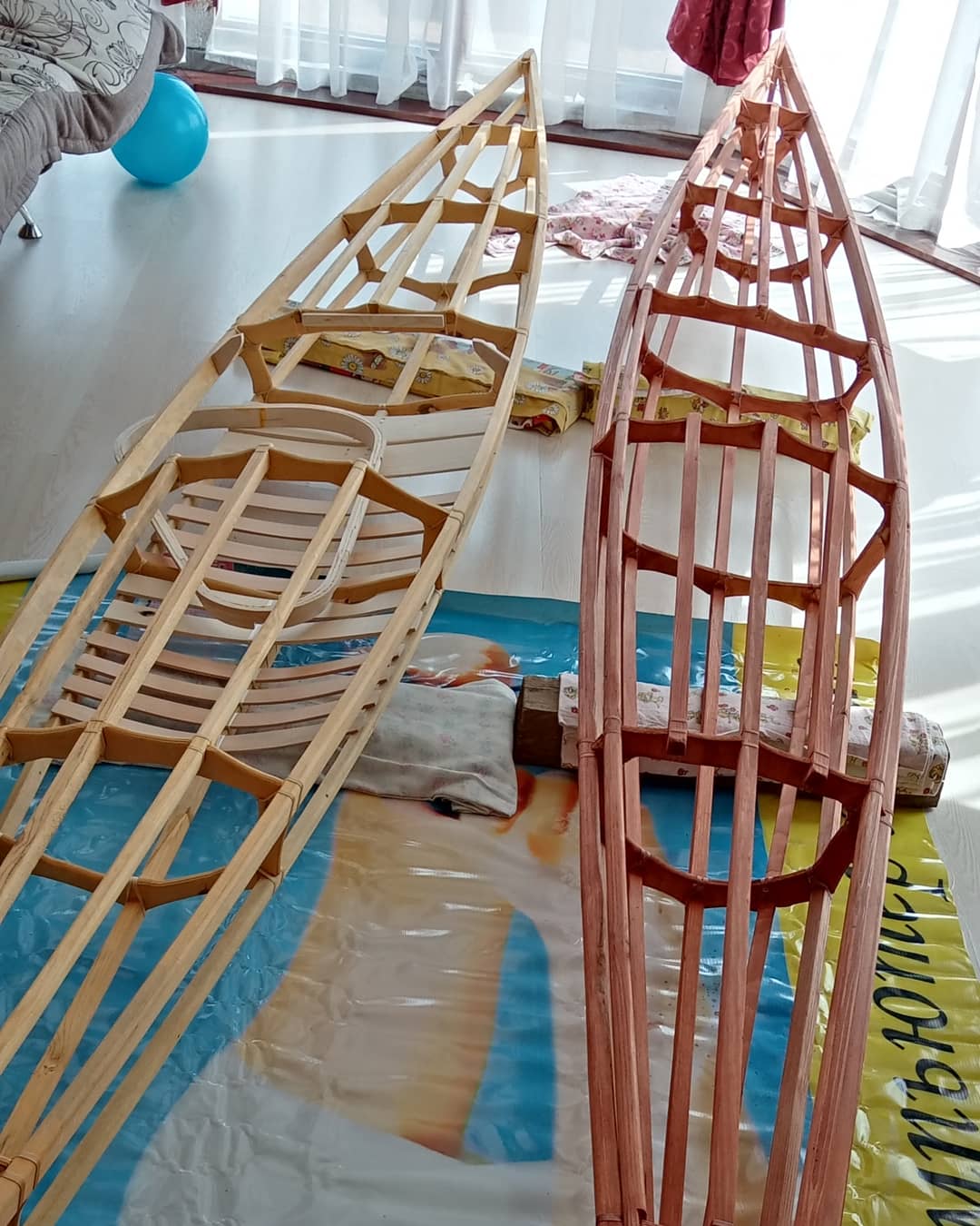

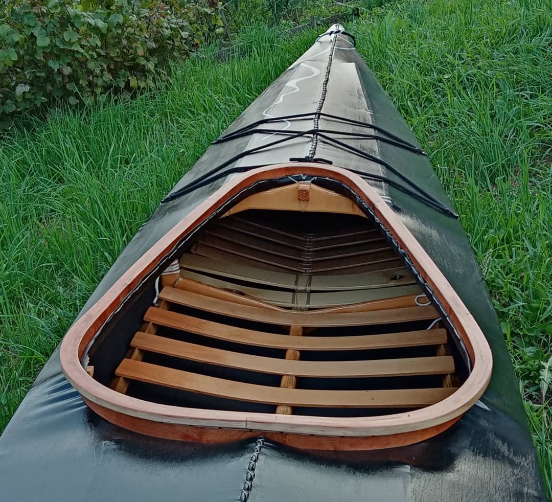

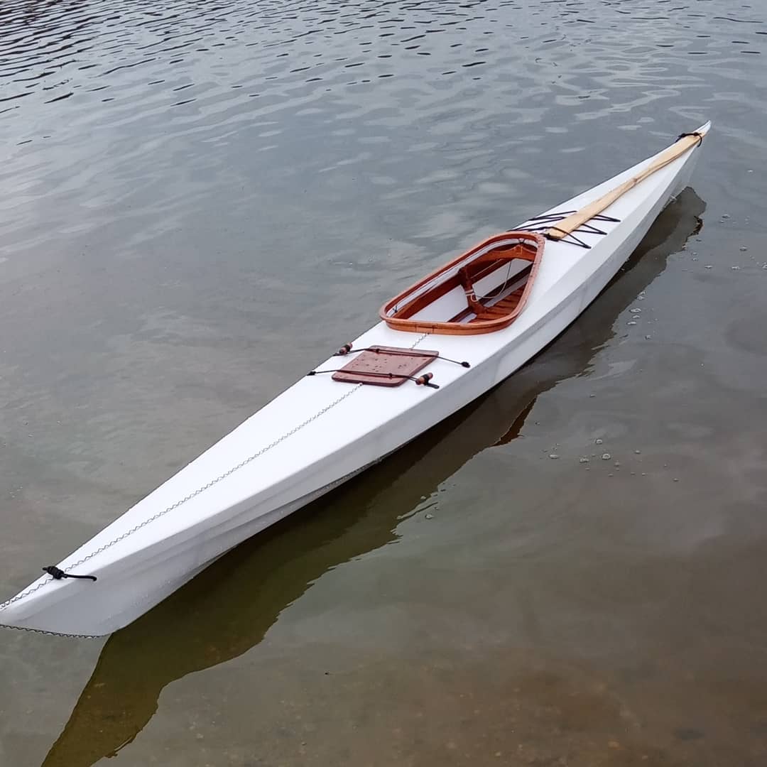

Здравствуйте. Построил три каяка по каркасной технологии (skin on frame) со шпангоутами из фанеры: один двухместный по проекту Mill Creek 16.5, две одиночки Siskiwit и Chesapeake 17LT. Двойку обтянул вообще брезентом и пропитал тремя слоями ПФ115 и сверху три слоя яхтного лака алкидно-уретанового (очень бюджетный вариант), верхняя дека клееная из сосны - весма необычное решение для этой технологии :). А вот одиночки обтянул Oxsford 600 PU. Ткань очень понравилась, неплохо натягивается руками и утюгом/феном. Можно не бояться за полиуретановую пропитку. Ткань сама по себе воду не пропускает. Слой pu наружу, сверху три слоя яхтного лака для герметизации швов, глянца и защиты от мелких царапин.
FarSeer
Сообщения: 6
Зарегистрирован: 29 сен 2021, 12:00
Reputation: 4
Город: Благовещенск
Re: Каркасный каяк, шкура из ткани оксфорд.
Сообщение FarSeer » 29 сен 2021, 12:41
Вывод: не бойтесь, экспериментируйте, все получится. Я, когда обтягивал брезентом и оксфордом, примеров таких не нашел в интернете.

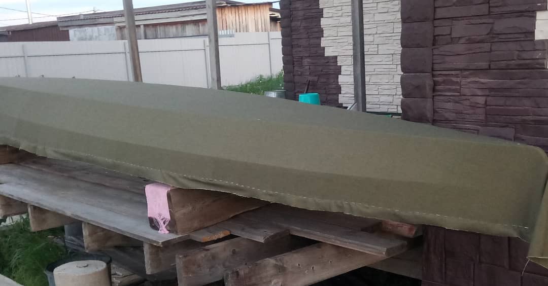

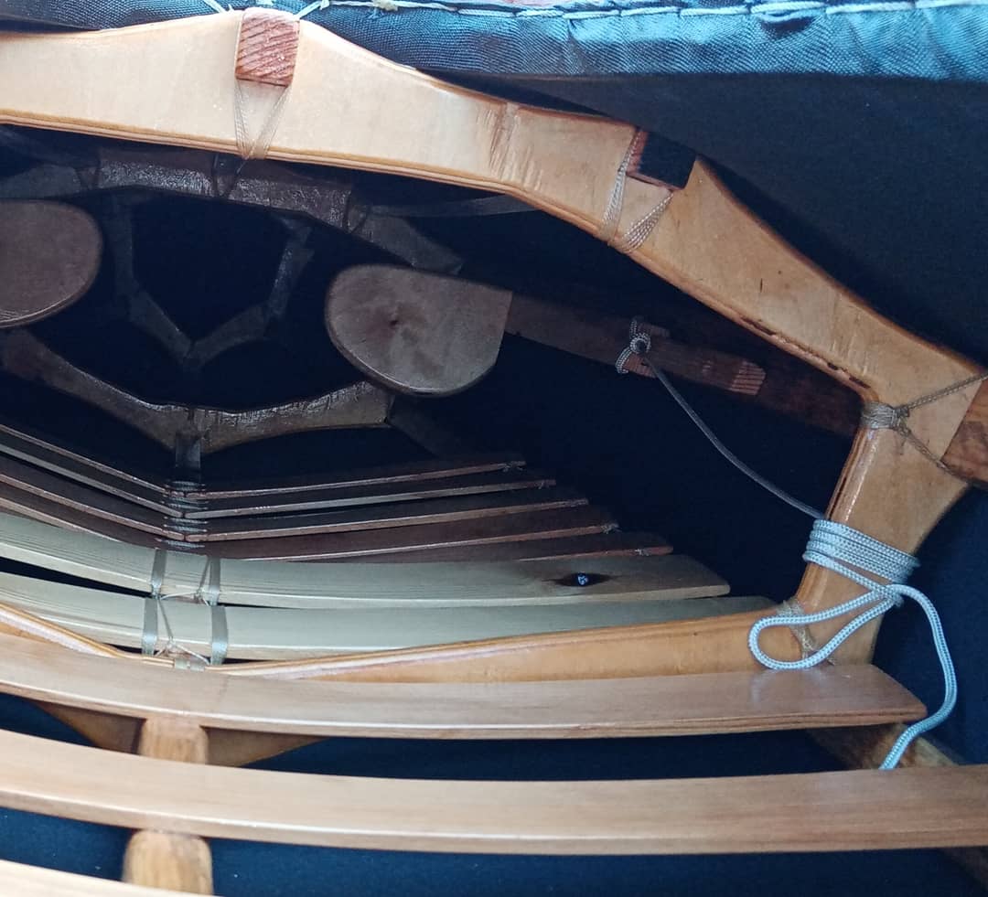

Сообщение FarSeer » 29 сен 2021, 15:35
Этот обтянут брезентом (10% полиэстер, остальное х/б, он немного тянется, как резиновый)
