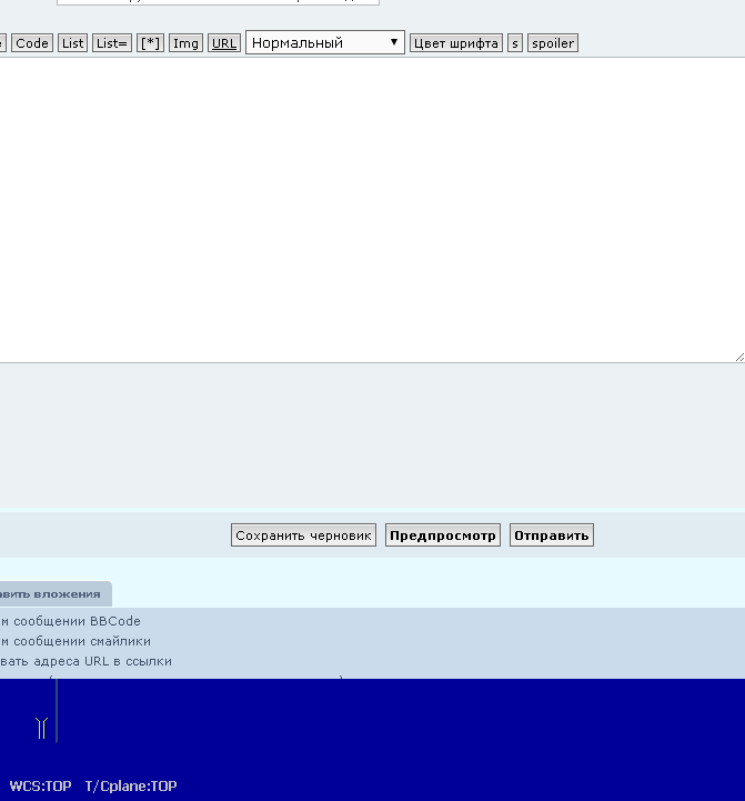

Симуляция траектории струны при резке 4 деталей, из которых состоит один из поясьев обшивки. Естественно при резке в натуре скорость в несколько раз меньше. Между концами струны здесь 900 мм. Заготовка посередине.

Интересно! Я так понял, что фильм показывет толщину материала не в пропорции - схематично.

Не совсем схематично. Верх и низ траектории это плоскости закрепления термоструны - между ними эдесь 900 мм. Толщина материала видна посередине-красная и синяя линии-между ними 12 мм. Для резки на чпу выдаются синхронизированно попарно координаты точек на каждой плоскости закрепления струны.
Примерно так:
G1 X10. Y10. U11. V11. F500.
Это значит что один конец струны идет к точке x10y10, другой к точке х11у11 на второй плоскости со скоростью 500 мм в минуту. И так строка за строкой. Все просто.
