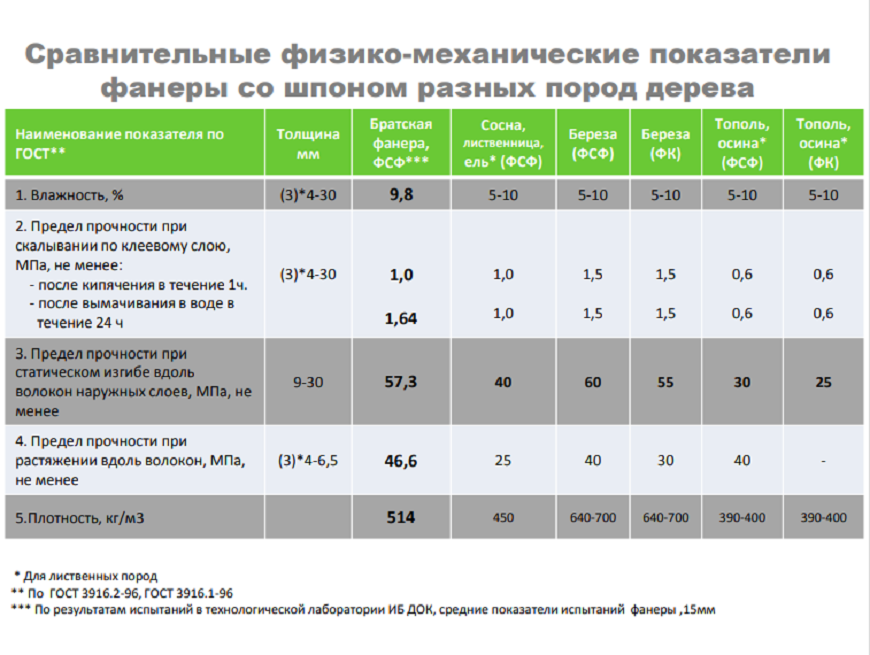

Тополь ещё мягче липы. Но в отличие от липы он, зараза, очень трескучий. Причём ведь он там и вправду трещал и автор эти места лечил. Не, тополь - это перебор. Лучше тогда уж взять фанеру из ангарской сосны пр- ва Братского Фанерного Комбината: http://www.rbt-spb.ru/upload/files/__.pdf
Re: Постройка качественного каяка из фанеры.
Братская фанера не только из ангарской сосны, она у них хвойная! В одной партии партии листы могут ощутимо различаться по весу, т.к. слои могут быть как чисто сосновые, так чисто лиственничные и комбинированные в разных вариантах.
И толщина шпона у хвойной фанеры гуляет в большем диапазононе нежели листвеенных пород
