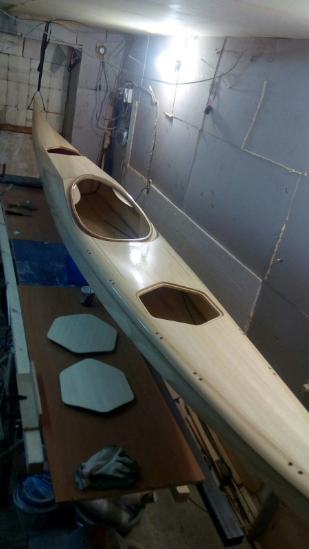

Сообщение пузотер » 12 окт 2017, 15:21
лодка склеена изнутри

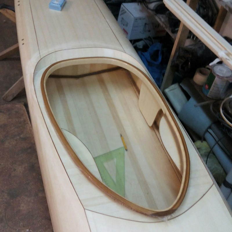

Сообщение пузотер » 12 окт 2017, 15:22

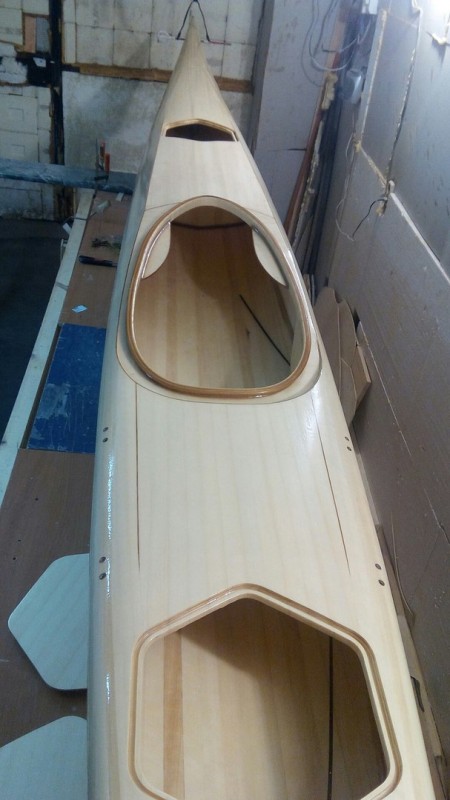

Сообщение пузотер » 18 окт 2017, 18:08
Дно лодки усилено доп. слоями ткани и вся лодка укатана смолой.
