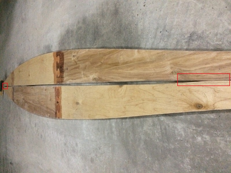

Подскажите пожалуйста. Выпилил по чертежам, но дно в районе носа и киля не складывается вместе. Так должно быть и нужно при сборке гнуть фанеру или я что-то не так сделал?

Это конечно не моё дело.. но по моему там отчётливо видно, что пропил пошёл не по линии.

Это я уже наметил сколько нужно спилить, что бы обе половинки сошлись

вполне возможно, что пилить не стоит. половинки же стыкуются под углом друг к другу. попробуйте собрать как есть. если натянуть не получится, тогда уж и пилите.

Всё правильно, так и должно быть. Главное -- симметрия.

Точно не стоит. Геометрия исказится.

Спасибо за совет, все сошлось хорошо без подпиливания

Хорошо, что не отпилили!
