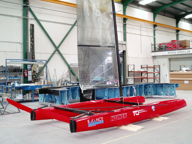

вот прикольный , только палубы нет , где там сидеть

vavan181 писал(а):вот прикольный , только палубы нет , где там сидеть
На мосту сетку или тент натяните и будет счастьеИзображение К стати немного теории http://www.kizhim.ru/articles11.htm
