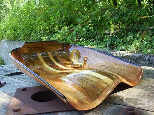

Вот нашел как сидушки делают в пластиковых каяках

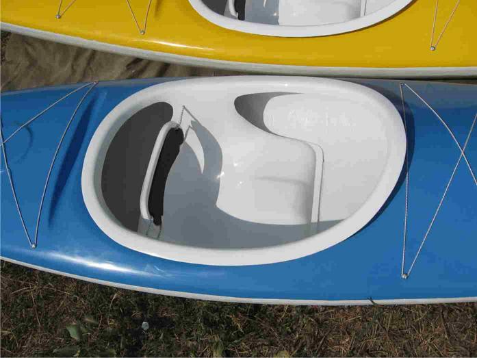

Сообщение vavan181 » 03 мар 2015, 01:28
но я для орентира брал вот текое сиденье . думаю потом выберу время и сделаю себе такое

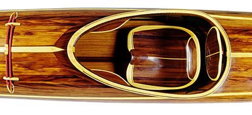

Сообщение vavan181 » 03 мар 2015, 01:33
Вот так примерно должно быть а как крепить не видно , наглухо приклеивать что то не хочется
