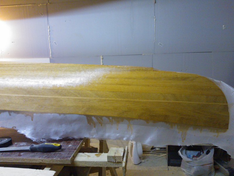

Приветствую.

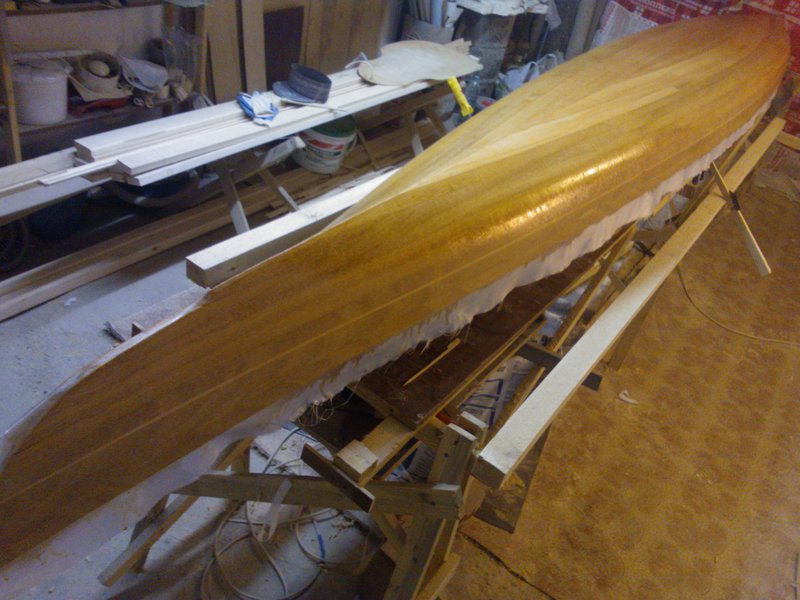

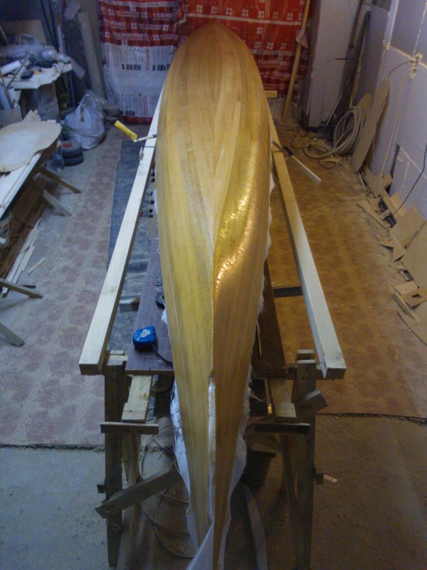

За неделю лодка была прошкурена и сегодня заламинирована первым слоем стеклоткани. Завтра отлеплю от стапели и подготовлю к сборке палубы.
В целом считаю, что корпус более менее получился. Маленьких помарок конечно не избежал. Немаленьких тоже, но они вылезут внутри лодки. Геометрия не нарушена.

Фотки сегодняшние
Самоделкин 2
Сообщения: 88
Reputation: 3
Re: Каяк из рейки. Проба пера
Сообщение Самоделкин 2 » 01 фев 2015, 20:01
Погодите снимать! Вам надо покрыть ещё пару-тройку раз смолой, чтобы набрать толщину покрытия (скрыть текстуру ткани). Иначе потом, при шлифовке неизбежно потрёте (повредите) ткань.
пузотер
Сообщения: 434
Reputation: 182
Сообщение пузотер » 01 фев 2015, 20:08
Я не говорил, что работы по фасаду закончены. Добавочные слои и пара слоев смолы валиком будут сделаны после всех работ внутри и стыковки верха с низом. Когда потеплеет немного. Первый слой нужен, чтобы все зафиксировать.
