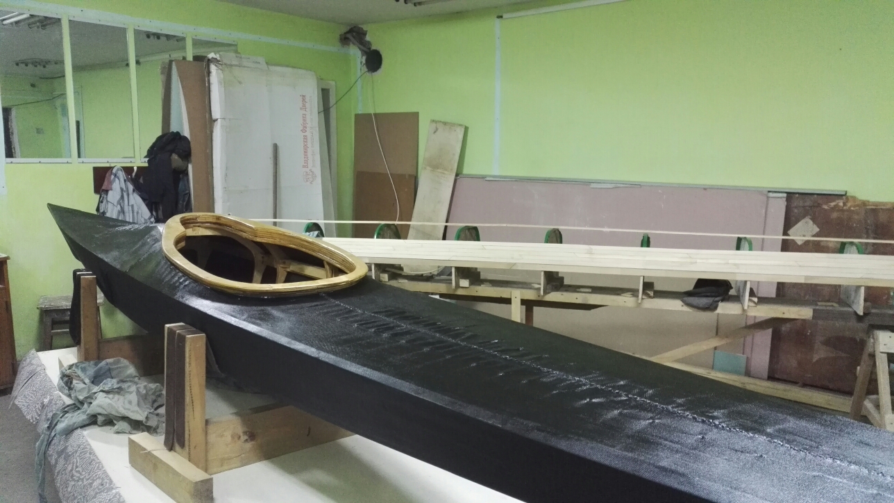

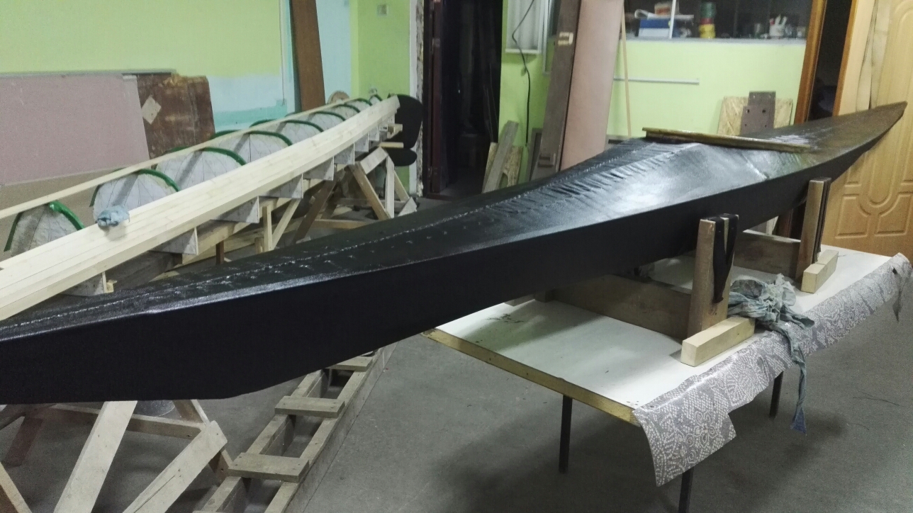

Re: Новый проект каяка на весну
Сообщение CPSU » 19 апр 2019, 01:36
ИзображениеРешил в эту весну изготовить первый каяк. Пол-палец-потолок склеил каркас. Чертежи делал по ходу стройки, обмеряя ширину своей задницы и длину ног. Получилось очень удобно сидеть. Кокпит сделал размером L под имеющуюся юбку (80 см), т.е. посадка очень удобна, не надо изврата с протискиванием ног. Длина 5,3-5,4м, точно не мерил. Ширина 54 см. Каркас встал в 14,5 кг. Приобрел в Китае балистический нейлон. Хотел желтый, но у продавца оказался только черный и серый. Взял черный. Обошелся не дорого, около 350 руб./м. Похож по описанию свыше на кордуру, т.е. не тянется, пропитан, не термоусадистый. Почему-то ( от недоумия может быть) купил в Китае полиуритановую мастику. Были в наличие черные и прозрачные. Думал, что прозрачная подойдет под любой цвет. Банки 1 кг хватило покрасить каяк на два раза. Ткань стала жестче, но эластичность не потеряла. В принципе, результатом доволен. Сегодня завершил процесс нанесения мастики. Сохнет. Завтра взвешаю. Думаю, что будет меньше 20 кг. Хотелось бы так. Обвязку сделаю уже после ходовых испытаний. Нет терпежу. Отпишусь позже, если кому будет интересно. Постараюсь выложить сейчас фото.
Покрытие мастикой
Результат натягивания
Процесс натягивания
Сообщение asi2007@ukr.net » 20 апр 2019, 00:48
Очень интересно) Не прорвет на носу, там такое острое окончание?
Сообщение HEKOT » 22 апр 2019, 23:12
Молодец, здорово! Но почему
так тяжело? У нас дядька делал F1 -- "кости" получились 9 кг!
