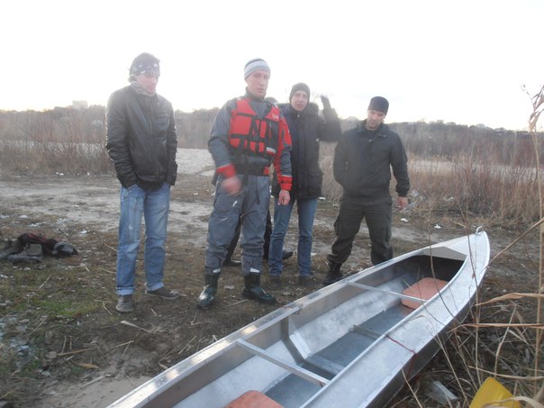

вот мои знакомые не стали париться что да как, а просто взяли и замостырили Al таймень, сейчас проходит испытания на предмет выявления недостатков
- iUboJshgEJo.jpg (57.32 КБ) 7848 просмотров

....из метала в разы тяжеле делать, у вас же не завод с автоматической сваркой и конструкторским отделом через стенку-метал при сварке ,,ведет,, причем в самую неподходящую сторону какую можна в условиях гаража вировнять молотком...в итоге контрукция может получится ,,бананообразной ,, как у ваших знакомых. На заводе все дефекты нивелируются за счет точных автоматических швов,где не нарушаются растояния от присущего славянам тремора в руках))
но выход действитетельно есть(и я думаю что такие плавсредсва имеют место быть- металлический каяк имеет все прелести метала-при низких температурах больший коэфициент растяжения чем у пластика,вообще никакой зависимости от ультрафиолета ну и прыжков температуры в диапазоне градусов 300-400
и тд. и тп.,отсюда же можна и минусов нарыть..),и выход очень простой- каяк должен быть ,в угоду точности,не сварной,а гнутый и на заклепках -болтах,а что б метал не ,,играл,, почаще ребра жескости или банальные завальцовки...у нас мужики за 300-400 у е клеплют такие лодочки-вопросов к ним никаких нет...4 метровая махина весит килограм 50 -2 мужиков вытягивают спокойно на багажник
Re: Каяк из алюминия
если посмотреть на фото, то можно увидеть что лодка разборная. На две части. Как там что продумывали я не в курсе, но им и самим такой вариант не очень нра... О чем то спорить про металлические каяки и байдарки не собираюсь, не моё это.qazqas писал(а):в итоге контрукция может получится ,,бананообразной ,, как у ваших знакомых.
