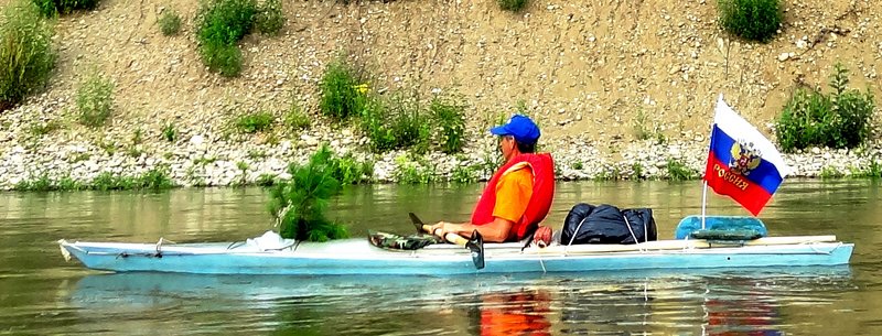

Технологию по которой делал последний каяк я шуточно назвал "прикрутил, приклеил, выкрутил", то есть саморезы я выкручиваю, клей конечно надо использовать эпоксдный, ПВА использовал только один раз, и только для приклеивания реек.
По Бии на каяке "Наш ответ Чемберлену"
На фото видно лодка не разрезает воду, а скользит по ней.К сожаления нет ни одного фото строительства лодки. Палуба ложится идеально, проверено. Дно, сначала приклеил и прикрутил фанерину посередине, а затем по очереди носовую и кормовую часть. Клеил на ус. Да и ещё, к верхней рейке через фанеру крепятся крепления для обвязки лодки. это важно. В качестве обвязки использую веревку "Зубр" 4 мм., а в качестве крепления хомутики для крепления троса.
что касается паруса, то тут советчик из меня не важный, три года уже не поднимал, но идея не провальная, мне просто негде с ним ходить.
