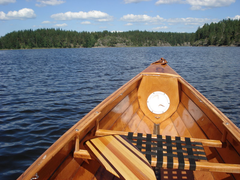

В июле плавал в шхерах Ладожского озера и , так получилось, что в процессе эксплуатации своего деревянного каноэ, как-то вдруг пересмотрел свои взгляды на тщательность отделки лодки, как таковой. При строительстве, пожалуй большая часть времени ушла именно на отделку. Неоднократные шпаклевки и шлифовки конечно привели к желаемому результату, но эксплуатация лодки в условиях каменистого дна и отсутствия оборудованных причалов привела к довольно быстрой потери товарного вида, не смотря на применение материалов INTERNAСIONAL. Таким образом мои усилия по доводке внешнего вида корпуса частично были напрасными, хотя и приятно было получать восторженные отзывы от окружающих.
А вот два слоя стеклоткани ( 200 г/м ) на днище сослужили действительно добрую службу при соприкосновении с камнями. Даже глубокие царапины на корпусе не обнажили дерево обшивки. Я ни в коем случае не призываю не уделять должного внимания внешнему виду при строительстве, скорее относиться к этому без фанатизма. Ведь это лодка, которая будет эксплуатироваться в реальных, порой совсем в непростых условиях, а не виолончель, хранящаяся в чехле. Наверное не все согласятся с моей точкой зрения, но я этого и не жду. Это всего лишь мое мнение.

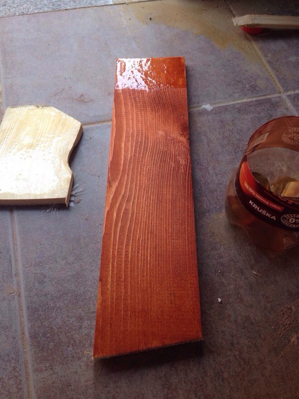

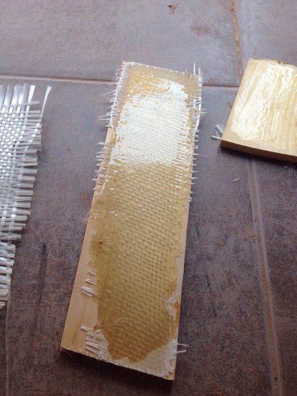

Большое спасибо за ответ и совет, сегодня только выкинул банку из под морилки, зайду в магазин посмотрю на какой основе была. Сегодня сделал несколько образцов покрытия на чистой древесине, с морилкой и со стекло тканью, эпоксидка у меня полиэфирная смола. (Фото во вложении)
Клей сперва использовал ПВА, водоотталкивающий D3, позже нашёл D4, понравился больше и начал им работать.
Нашёл вроде вариант с доставкой эпоксидки и стекловолокна 100 гр на метр, может проблема решится через пару дней..

Ядран, добр дан! Судя по фото это не 100 г. на м. пог., больше похоже на стеклорогожу. Ткань, после пропитки должна стать почти не видимой.
