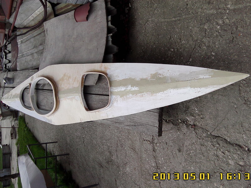

- палуба до грунта,с полиэфирной шпаклевкой. сохнет за 5 минут,шлифовка машинкой с абразивом 80
- IMG10363.jpg (133.74 КБ) 3745 просмотров

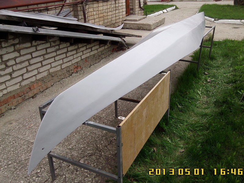

- грунт акриловый 2-компонентный. шлифовка между слоями. на солнце сохнет быстро.
- IMG10367.jpg (147.69 КБ) 3745 просмотров

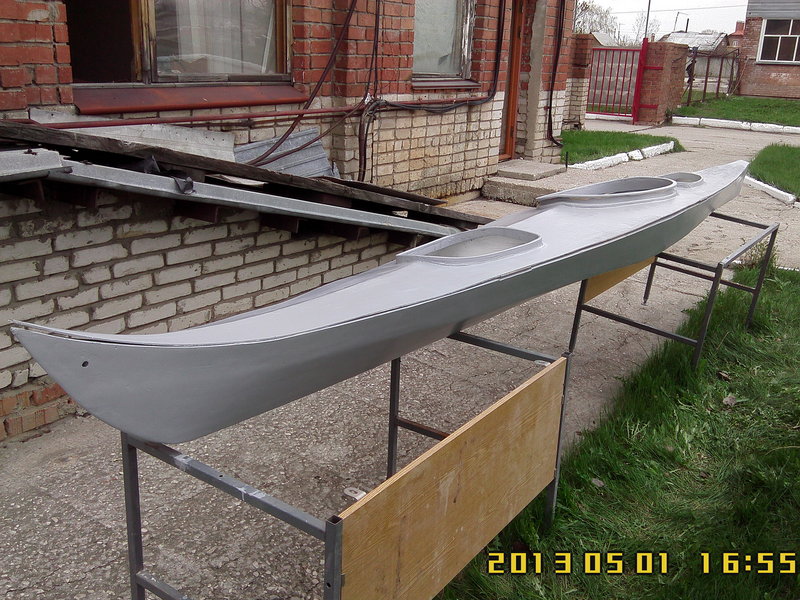

- не удержался.... соединил-поженил корпус и палубу. пока нравится!
- IMG10371.jpg (156.61 КБ) 3745 просмотров

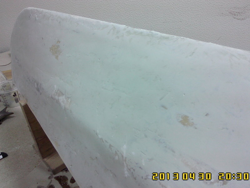

в век автохимии и авторемонта материалов-сколько хочешь. вопреки заверениям технолога,полиэфирная шпаклевка имеет отличную адгезию к эпоксидной смоле-правда,риску пришлось делать серьезную. вид страшненький,но после шлифовки орбитальной машинкой с абразивом 80 все выравнивается. правда,все бегом-время затвердевания шпакли 4-6 минут.
- страшненько.....

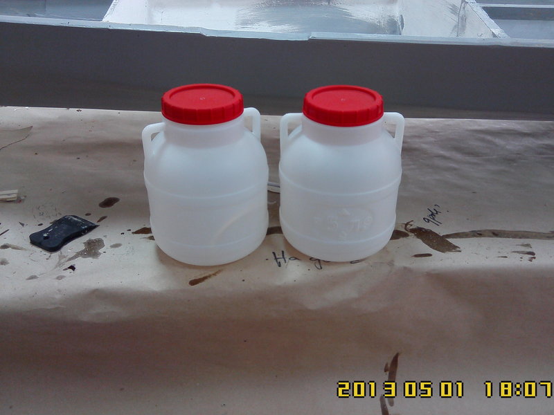

продолжение 1 мая: отсеки плавучести. сначала думал тупо запенить монтажной пеной из баллона-вовремя остановился.отсек должен обеспечивать непотопляемость,быть герметичным,и все же иногда сообщаться с атмосферой. идея проста-врезать герметичные крышки. где взять? магазин хозтоваров. сантехническая ревизия отпала-коротка труба под резьбовой крышкой. но мы же русские! да простят меня умудренные опытом понтовые каякеры! я плачу! и хохочу....
покупаю 2 бидона с герметичной крышкой,очумелые ручки за 5 минут решают вопрос. хохочите,форумчане!
- изначальный материал. цена вопроса-65 руб. штука
- IMG10373.jpg (63.34 КБ) 3733 просмотра
