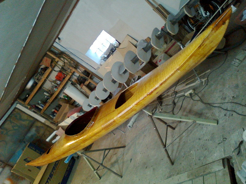

Сообщение Иванов Андрей » 06 апр 2013, 20:42
Итак, найдите пару отличий

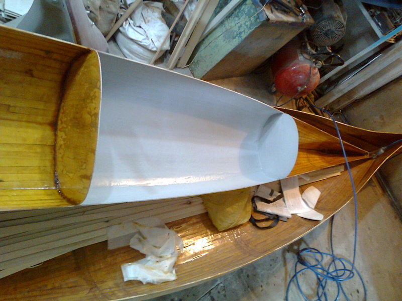

Re: Каяк BLACK PEPPER
Сообщение Иванов Андрей » 06 апр 2013, 20:48
Который раз ловлю себя на мысли "Эх, если бы лючки не делать...".
С лючками удобнее пользоваться, а без лючков быстрее делать. Тут как в детской сказке - либо дудочка, либо кувшинчик. :)

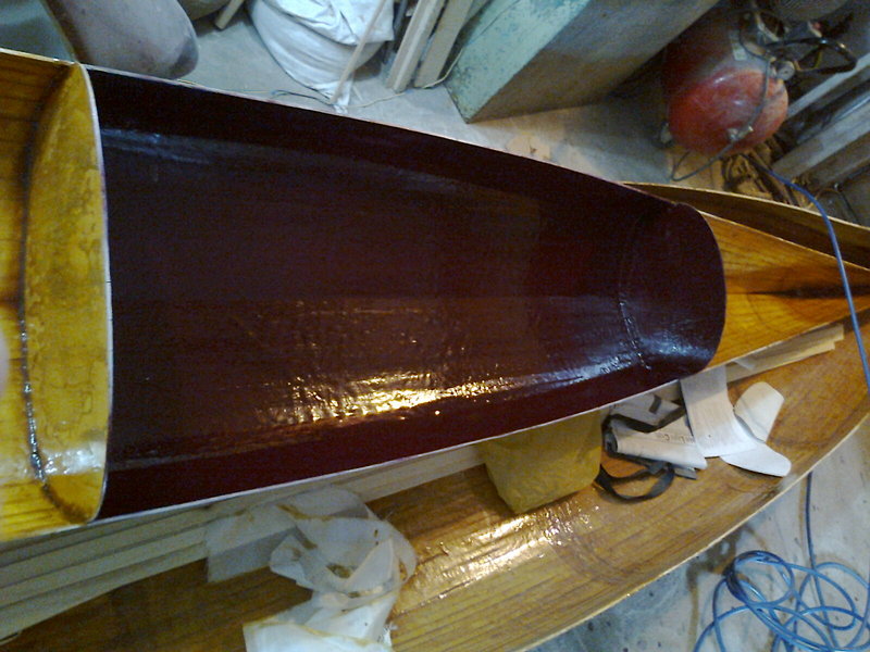

Сообщение П.М. » 06 апр 2013, 20:52
Тут вся жизнь такая сказочка. )
Белое стало коричневым,а что еще?

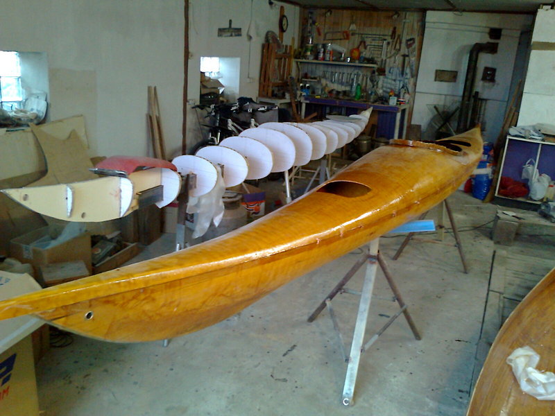

Сообщение Иванов Андрей » 07 апр 2013, 01:44
Ну вот, черновик почти готов
Сообщение stuj » 07 апр 2013, 04:14
КЛАСС!!! к каждому сезону по каяку :)
сколько чел-часов затратил?
Сообщение Иванов Андрей » 07 апр 2013, 04:21
stuj писал(а):КЛАСС!!! к каждому сезону по каяку :)
Они же все разные...
В этот раз гораздо быстрее получается. Начал 15 февраля (набрал шпангоуты), один день в неделю полностью получается поковыряться, и еще полдня в виде бонуса. Пусть даже 12 часов в неделю, умножим на восемь недель итого приблизительно 96 часов. Пусть 100 часов. Это вместе с каноэ :) Ну и в удовольствие же, поэтому растягиваю...

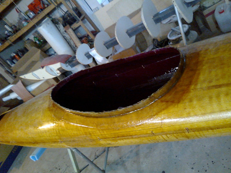

Сообщение Bormotuha » 07 апр 2013, 10:04
А перед финишным покрытием шлифовать снаружи будете как в видеоинструкциях clcboats? Или терпежу не хватит дожидаться?
Сообщение Иванов Андрей » 07 апр 2013, 15:28
mumrik писал(а):Андрей, классная лодочка, без балды! Но ты каноэ тож доделай. Оно чем хорошо - вышел на станции, хлопнул стакан (зачёркнуто) сел и поехал. Кстати, вопрос с упорами-сидениями как решаешь?
Упоры - есть покупные на Паддлере брал, но может сделаю сам как в каяк-двойку. Про сидуху думаю, ломаю голову, пока не решил.
Bormotuha писал(а):А перед финишным покрытием шлифовать снаружи будете как в видеоинструкциях clcboats? Или терпежу не хватит дожидаться?
Так как решил под покраску, да еще в черный цвет, то придется пошлифовать как следует. Процесс - как подготовка к покраске автомобиля. Инструмент есть. Посмотрим. Надо еще один слой на дно приклеить. В любом случае буду докладывать (выкладывать) ;)
