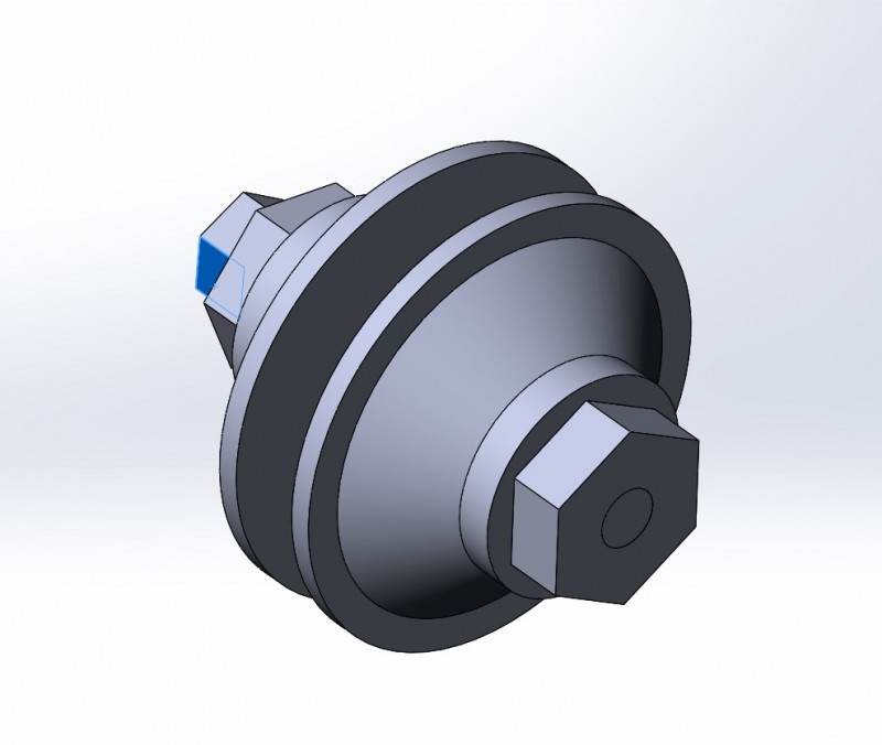

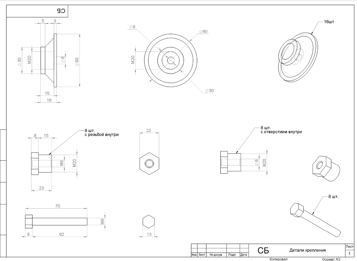

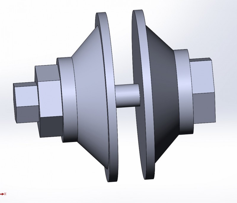

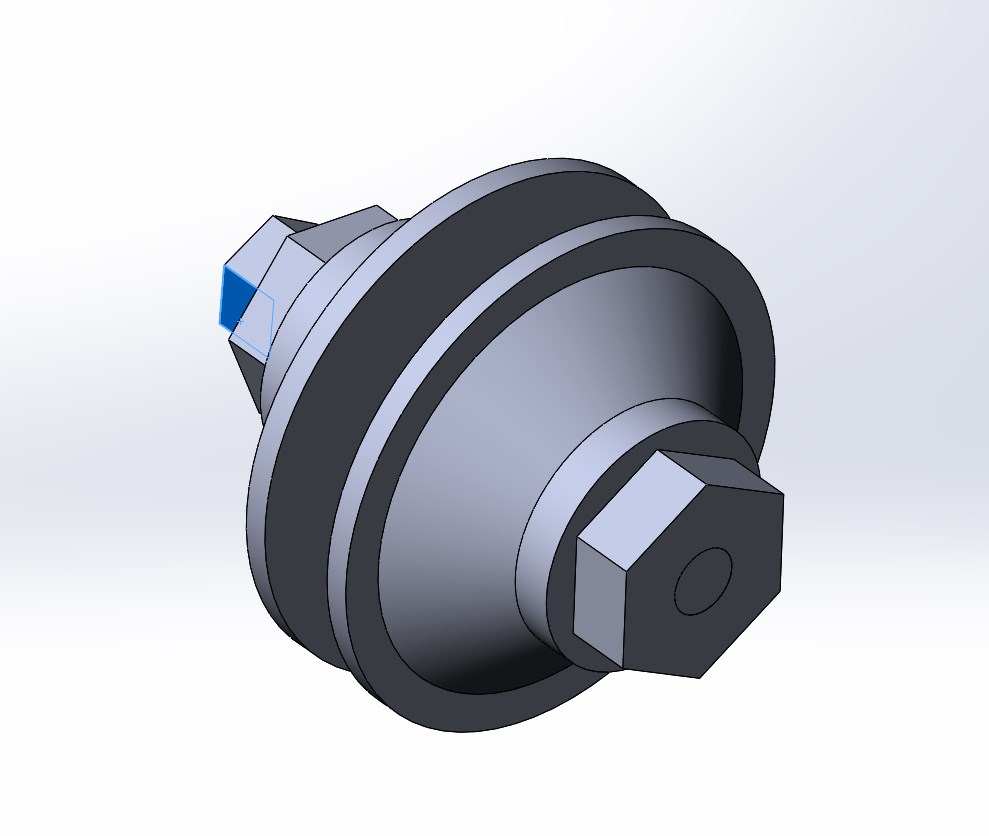

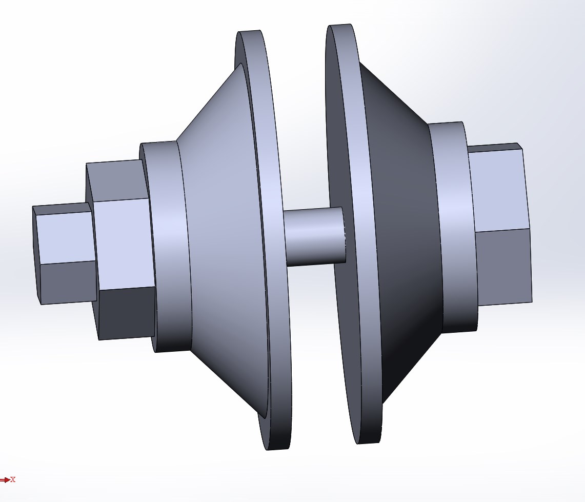

Крепить секции буду специально выточенными гайками с вкручиваемой сердцевиной с отверстием под болт и второй части с внутренней резьбой под соединительный болт.
Гайки будут из алюминиевого кругляка 60мм диаметром, что бы была побольше площадь опоры.
Сердцевины для того, что бы в будущем обеспечить возможность набора внутренних секций (2-3-4...местные варианты лодки) для этого нужно что бы менялось направление закручивания крепежного болта. Изначально носовая и кормовая часть прикручиваются к кокпиту, а когда мы соединяем два кокпита то выходит что в передней его части нужно поставить вместо резьбы - вставку с отверстием под болт.
И наверное болт буду делать не под ключ, а с барашком, что бы можно было зажать от руки. [attachment=0]Screenshot_5.jpg[/attachment

Фанеру можно пропитать составом защищающим от влаги, их сейчас много, той же эпоксидкой. Или взять бакелитовую фанеру, можно стеклопластиком. Жёсткость создаётся либо наращиванием толщины, либо рёбрами жёсткости.

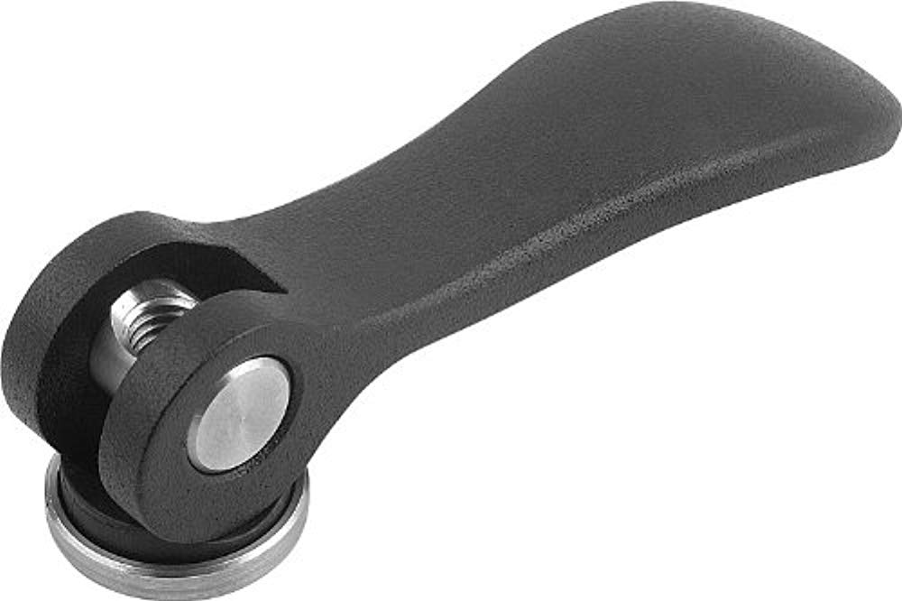

Гайку барашек лучше заменить на гайку с эксцентриковым зажимом, удобней и надёжней, барашек не всегда можно затянуть руками так как надо, особенно при низких температурах воздуха.

А как выглядит зажим эксцентриковый?
- asi2007@ukr.net
- Сообщения: 774
- Reputation: 85
- Город: Винница
Боюсь нужной не достать, да и брать целый лист нет смысла.Тигра писал(а): ↑05 мар 2019, 23:09Из обычной фанеры на такие цели лучше брать ФСФ, только не китайскую. То-что гладильный стол пошёл пузырями ничего удивительного, у фанеры от влаги защищены склеиваемые швы влагостойким клеем, а не вся толщина шпона. Есть фанера менее стойкая к влаге типа ФК, если в её клей не добавлены модификаторы, к тому-же попадается плохая рыхлая фанера по типу китайской, проклеена плохо, расслаивается имеет множество воздушных полостей.
На велосипедах такие часто можно встретить, с быстросъёмными колёсами и складных.

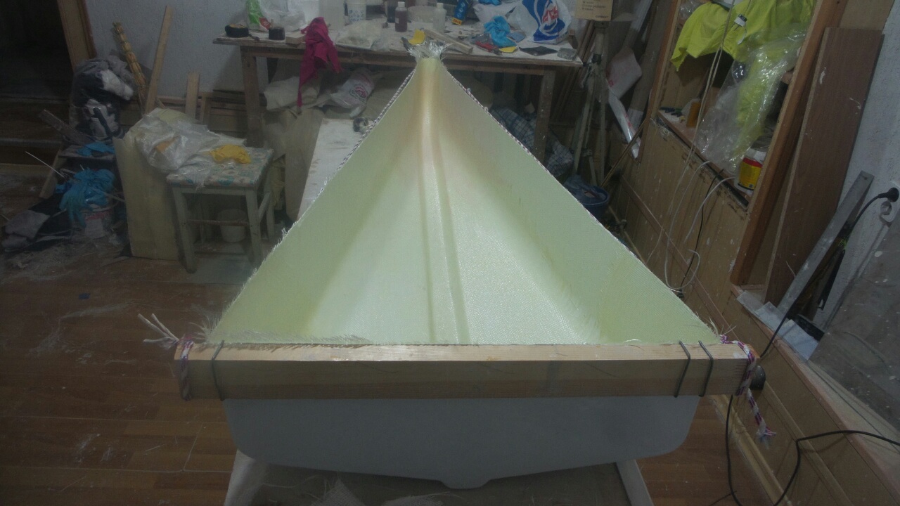

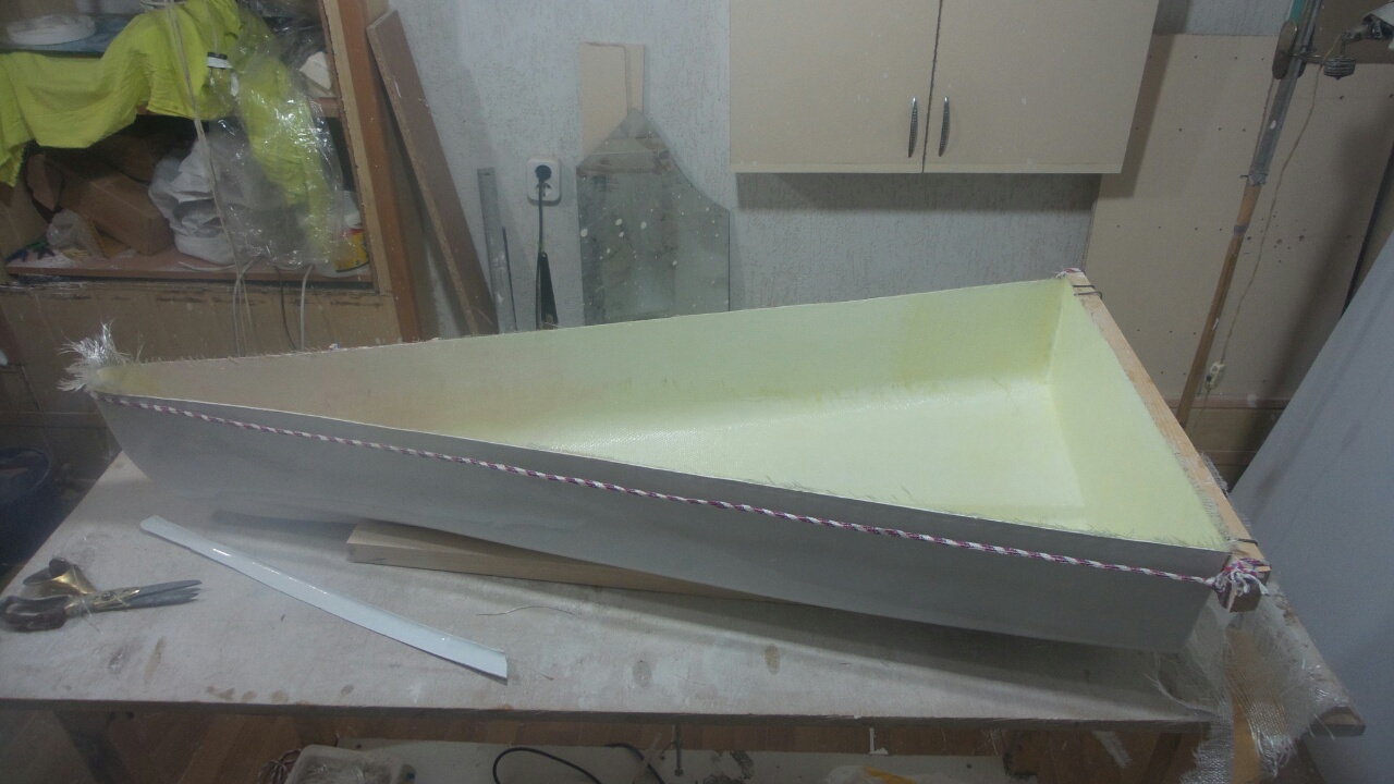

Уже жалею что взялся делать 400 плотностью стеклом. Я весь взмок пока уложил. Две 200 я бы спокойно уложил за то же время.
400 твердовата и почемуто плохо прилипает к стенкам, особенно в местах изгибов и переломов.
Боюсь на гладкий пластик я не уложу.
- asi2007@ukr.net
- Сообщения: 774
- Reputation: 85
- Город: Винница
Да, правильно сделал, сегодня взял 200 стекло - уложил без проблем. Даже в узком месте в носовай части уложилось без подрезки за счет уплотнения нитей!
200 работать совсем другое дело )
И прикатывается легко и хорошо повторяет рельеф.

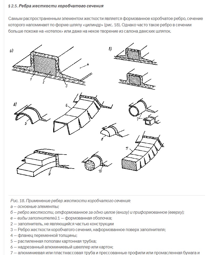

Просмотрел разные варианты с усилением торцов и решил делать без фанеры но с ребрами жесткости.
Вот как на картинке, в качестве формообразующего для балки будет полистирол. сделаю горизонтальные и вертикальные ребра, где получится - побольше.
Сечение брусков пенопласта 20*20мм думаю с головой хватит, можно и поуже сделать 10*20мм, так как тут главное высота балки.
