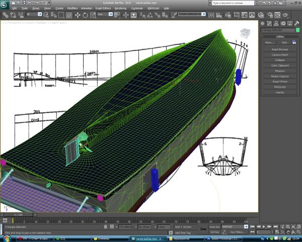

Сообщение vavan181 » 13 июн 2015, 06:28
вот какие обводы нашел , пишут что очень экономично
