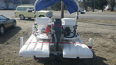

9,9 л/с, 4,5м до 200кг вес права не нужны вроде. Под 9,9 он полетит наверноеИзображение

Сообщение Taaroa » 12 июн 2015, 04:37
Не. Права не нужны до 5 сил. До 10 не нужна регистрация на плавсредство но плавать можно только с правами.
Под 9,9 есть видео на ютубе, вполне прилично идет. Сейчас попробую найти
Ну вот здееь посмотреть можно, где то еще было видео на гладкой воде, но чет не нашел

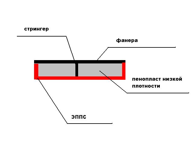

да пожалуй craig cat. будет в самый раз , а конструкцию поплавков я думаю надо сделать такую со стрингером чтоб более жестко было и к фанере можно баклашки подклеить для крепления палубы , кстати на моремане сидушки видел недорого

Нет. Сплошной фанерной палубой ты жесткость продольную потеряешь.
У него поплавок имеет изначально три ребра жесткости сверху, плюс скругленныйсверху борт.
И одно ребро жесткости снизу, оно же нечто вроде вогнутого киля.
Такой профиль поплавок имеет практически по всей длине.
То есть можно взять собрать доску см 10 толщиной. А сверху наклеить 30 мм высотой четыре полосы эппс. Ну и снизу примерно так же только две и под углом чтоб v образность получить. И скруглить верх борта.
И будет изначально очень жесткий после обклейки профиль.
