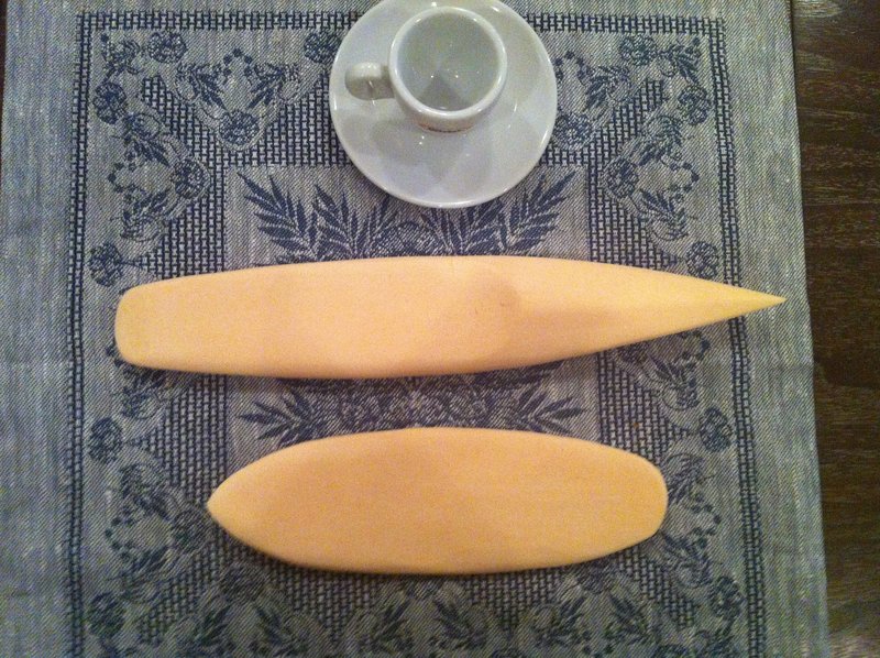

Джентльмены, доброго вечера.
Вчера изголялся, пилил и резал эппс. Изготовил макет САПа 1:10, честно срисовав его с басурманского сайта. Думал, что получится сделать так же, как камрад Ильдус из соседней ветки, поставив его на воду и водрузив на него эквивалент веса гребца. Хрена с два :x :evil: Не смог даже пустую рюмку 50-гр поставить. Кувыркается, как неваляшка хотя 38 см в длину и 7 см в ширину.
Почему?
С уважением, Павел

Форма дна?
А еще лучше фото.
И самое главное, при уменьшении физических размеров в два раза, объем уменьшается пропорционально кубу.
Отсюда и масса так же будет уменьшаться, нужно пересчитать на масштаб модели и только тогда ставить рюмку :) а то сейчс она мож автомобиль поставленный на попа имитирует. :-)

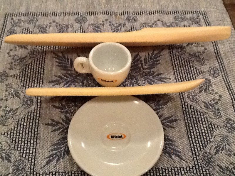

Дно плоское. Рокеры сделаны, как у оригинала. Фото прицеплю чуть позже, сейчас с планшета.
Дальше - больше. Решил сделать масштабную копию САПа с менее острыми очертаниями, пошире и покороче. Сделал. Ситуация схожая. Та же рюмка стоИт на палубе секунду-полторы, потом всё равно кувыркается. Дно ещё более плоское чем у предыдущего, рокеров нет, чуть только задран нос.
Чертовщина какая то, не добавляющая оптимизма :evil:
С уважением, Павел

Сообщение Taaroa » 27 мар 2015, 04:14
Ну тут скорей всего штука примерно в том, что и макет человека не отличается особой устойчивостью в отличии от живого экземпляра.
Равновесие держать придется так или иначе. Вопрос в том много ли это потребует усилий.
Я в сит он топе стоять могу, и грести могу, но это шибко напоминает по ощущениям цирковой атракцион.
Хотелось бы чтоб на сапе это было полегче. Но пока непостроишь не попробуешь.
