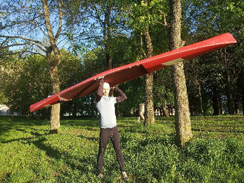

Сообщение Аутриггер » 03 ноя 2024, 23:43
на 60 сапе я греб стоя
На этом сапе, который вроде 57 см, но точка опоры на палубу, естественно, выше воды, я смог сидеть ровно только в положении "ноги свешены вниз". Подтянуть их удалось лишь до состояния "носки опираются на край палубы, а пятки перекосолапленных ступней в воде". Почти никто кроме автора проекта на этом сапе устоять не смог, а сам он в начале движения тоже держится на нём с трудом и, только набрав скорость, обретает хорошее равновесие.
Я на этом сапе не то что стоять не смог, но даже и с ногами на палубе усидеть не смог в положении устойчивого равновесия.
САП сделан из сейбовой фвнеры по методике ФЛО - МО. Следующий САП этого моего товарища уже был пошире, потому что этот оказался слишком узким даже для подготовленного человека.
При изготовлении этого сапа по плинтусному методу его обводы изменились бы по моему мнению очень незначительно. Тут надо заметить, что все лодки, сделанные по методу ФЛО - МО, имеют плоскодонные каноэобразные обводы. Изменение обводов при одном и том же сечении плинтусов для более широких лодок будет более значительное, а для узких оно получается малосущественным. И на это можно с чистой совестью положить метровый болт.
Моя попытка использовать данный САП в кач. каноэборда получилось смешной. Я был вынужден, сидя на нём с байдарочным веслом, пахать пятками воду. На борта ступни опирались основаниями больших пальцев. Выше ноги было уже не поднять. А если бы поставить на палубу сидушку, то ноги пришлось бы спустить ещё ниже.
Я очень долго пытался вытянуть ноги из воды, горбился, осторожничал, но как только ступни оказывались на палубе, САП сразу заваливался, и хоть ты тресни. Так и не сумел ! А на дно сапа сесть невозможно, надо палубу прорезать насквозь.
